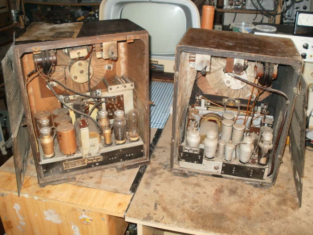

je suis indécis......lequel attaquer en premier?
je ne pourrai pas faire comme Pierre, deux en même temps car ce sont des tout courants
je dois donc travailler avec une main dans la poche et m'en reste plus qu'une de disponible

mheuuu non; l'autre c'est un radiola

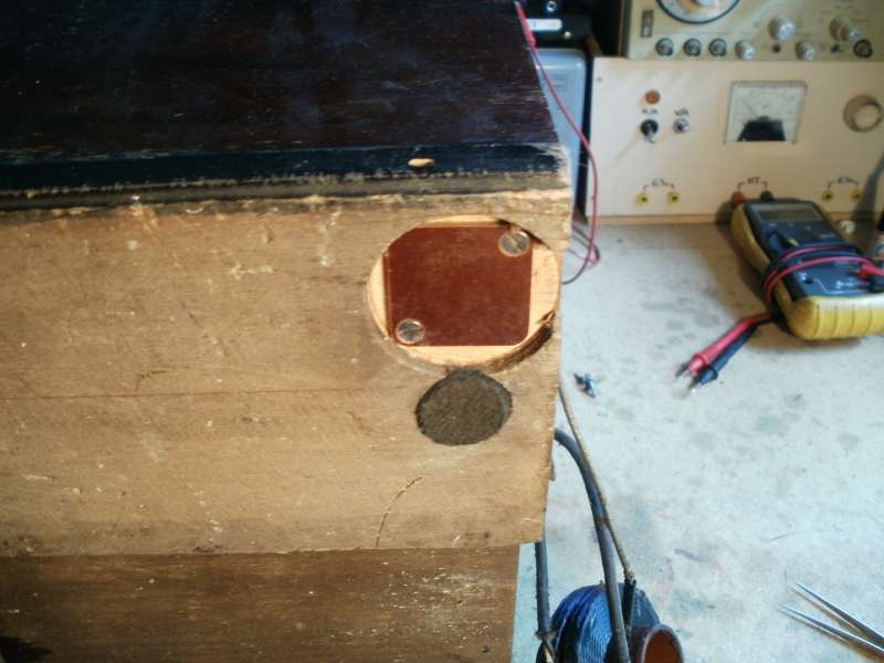

lors de la première auscultation visuelle externe, on peux voir qu'il est en parfait état certainement d'origine; le fond ainsi que la notice d'utilisation et le cordon secteur sont présent

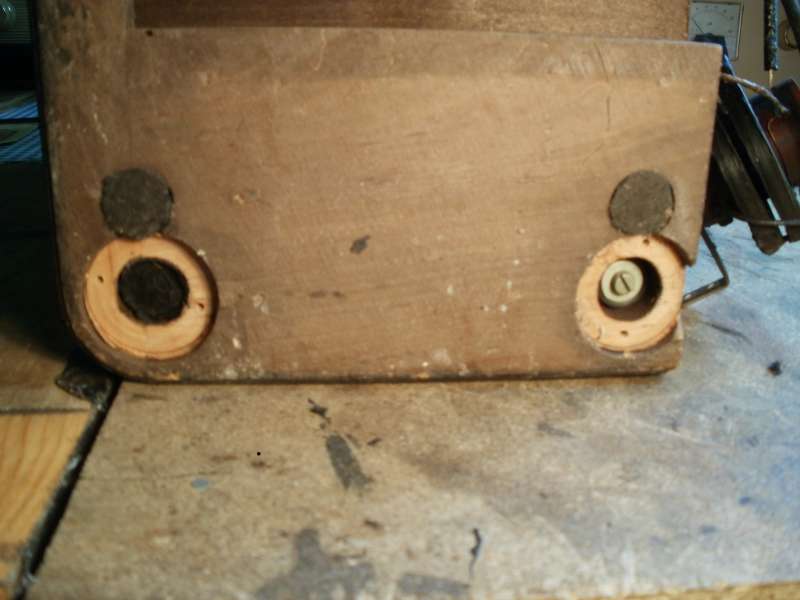

des caches en bakélite recouvrent encore les trous de passage des vis de fixation du châssis souvent omis après un dépannage.
je suis presque gêné de devoir retirer le bouchon de cire pour pouvoir ôter la dernière vis

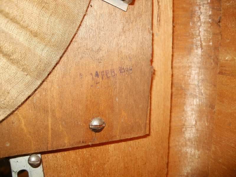

on peux lire la date de fabrication(je suppose) du 14 Février 1935 a coté du haut parleur

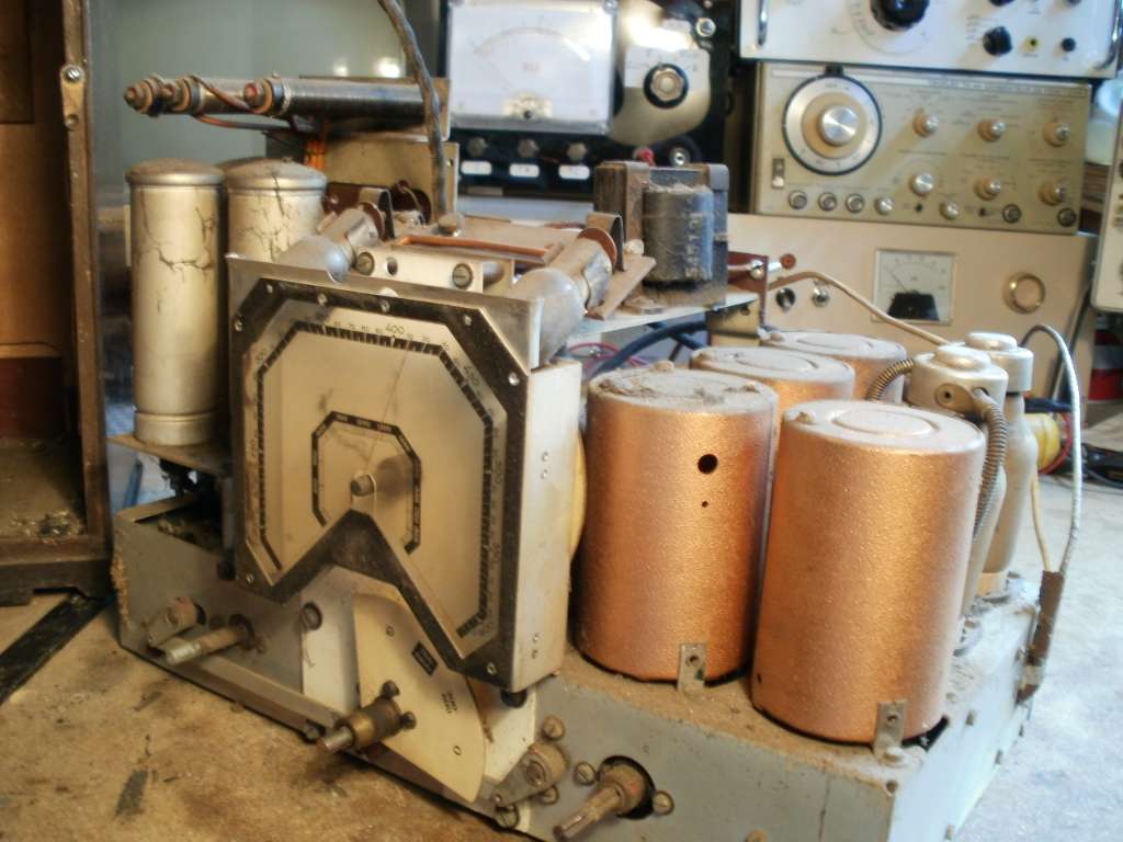

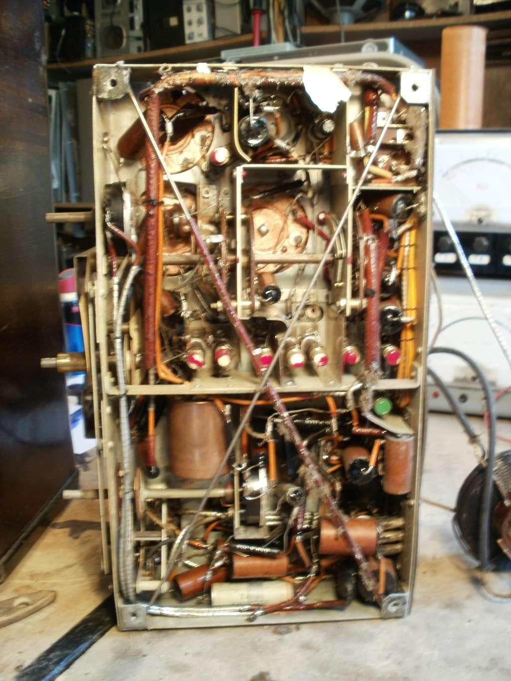

ça y est le châssis est sorti!
doucement, tout doucement, après avoir enlevé les boutons ainsi que la plaque d'affichage des stations amovible (tiens!, c'est pas comme sur le radiola ou je crois me souvenir d'un recto verso avec ou sans affichage du nom des stations)
une bonne couche de poussière bien sèche ainsi que les toiles d'araignées recouvre le tout; les lampes sont toutes présente et d'origine
je retourne le châssis et idem!; aucune trace visible d'intervention; rien n'a certainement été touché depuis le montage de ce poste!
je suis comme un gosse qui joue aux explorateurs et même si ces postes me sont familiers aujourd'hui, j'ai la même impression qu'une belle aventure re-démarre chaque fois
prochaine étape.....un dépoussiérage minutieux au pinceau

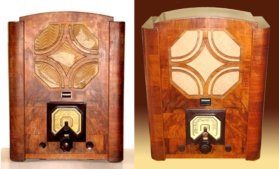

Sujet : Au suivant! Nouveau | De megawave Le 04-05-2010 à 16:52 sta |
Bravo Fifi;
Je viens de terminer un 640 A qui est un proche parent.
Pas mal amoché au départ, il a maintenant meilleure allure.
Une étiquette malheureusement incomplète, collée à l'intérieur indique qu'il a "vécu" à Saint Vaast la Hougue, ou il appartenait à une institutrice.
Et on imagine qu'il a du passer les années de guerre confisqué par l'occupant !!

Le 640 est un appareil que je recherche depuis un bout de temps, sans hélas en trouver un à un prix abordable...
Sujet : Au suivant! Nouveau | De Fifi Le 04-05-2010 à 18:23 sta |
il y en a un a vendre du coté de chez moi actuellement.......ça traine peut être est il négociable?!

Après dépoussiérage, je m'aperçois que la seconde résistance bobinée en partant de la gauche est en vrac!
d'après le schéma, ça doit être R27
ce que je n'arrive pas bien a lire ou comprendre sur le schéma, c'est le jeux de commutation de résistances selon la tension d'alimentation: 7 et 8 pour 200-224V shunte R29; là, Ok
mais pour 225-250V, je vois pas 6 et 10??

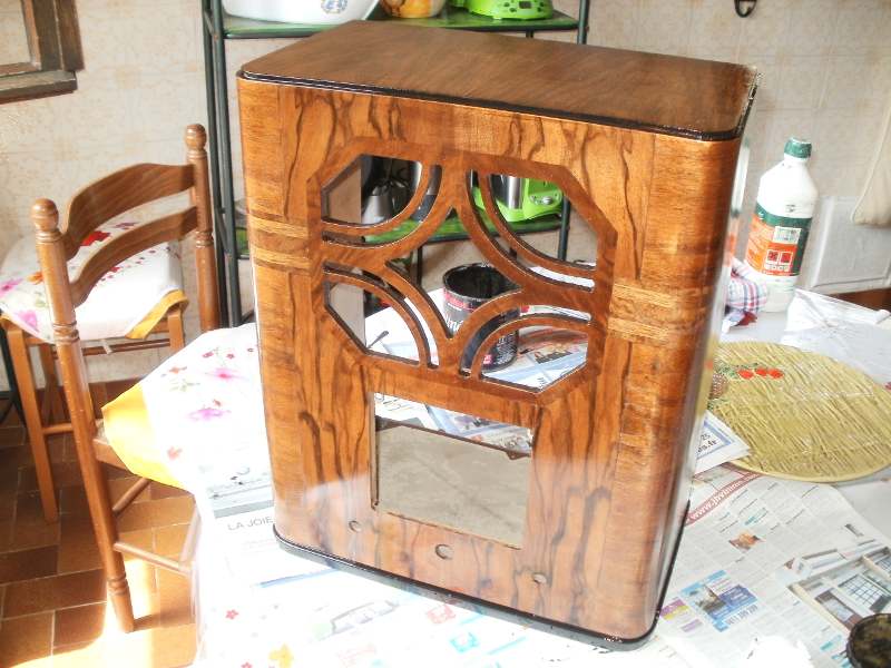

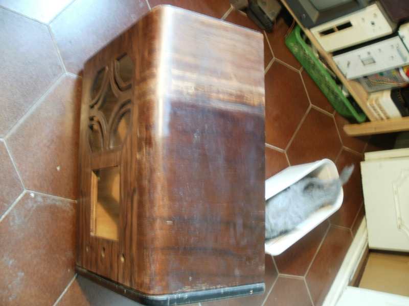

alors en attendant, je me suis un peux occupé de la caisse.
le vernis était "crasseux,abimé et terne".........;j'ai du le gratter et le refaire!
il y a un petit morceau de placage qui est parti avec, tant pis ,on fera avec un "rafistolage"
selon comment on regarde le poste, avec les dessins du bois ,ça ne se voit pratiquement pas
Sujet : Au suivant! Nouveau | De Fifi Le 18-05-2010 à 14:16 sta |
je trouve que la caisse a bien meilleure allure comme ça!
les veines du bois ressortent mieux; il était sombre sur cette photo.

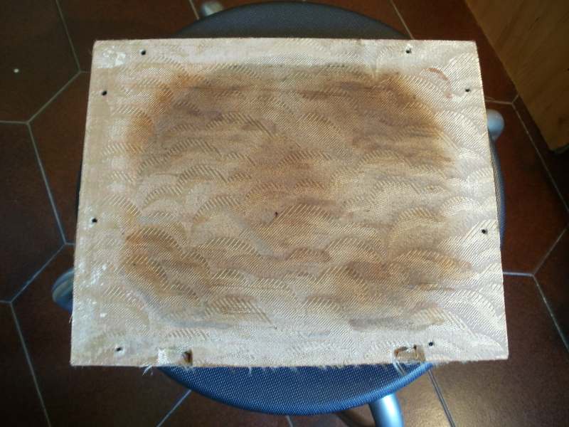

j'ai pratiquement réussi a nettoyer le tissu du haut parleur; reste quelques traces mais comme il est abimé et très usé, je ne voudrai pas faire pire que mieux alors je ne vais pas insister

Fifi, comment avez-vous fait pour rendre ce tissu aussi propre ?
Sujet : Au suivant! Nouveau | De Fifi Le 18-05-2010 à 20:17 sta |
Bonsoir Jean Roland,
j'ai fait un premier nettoyage avec de la lessive liquide pour lavage a la main; après avoir laissé agir un moment, rinçage a l'eau tiède; puis un second identique
et pour terminer, j'ai appliqué au pinceau de la javel diluée, laissé agir 5mn et rinçage intensif a l'eau froide puis séchage au soleil du gard
Sujet : Au suivant! Nouveau | De Gilbert Le 18-05-2010 à 20:24 sta |
Si vous m'aviez vu, devant mon clavier, a court d'imagination...On a déjà tout dit sur la qualité du travail de Fifi !
Félicitations? Bof , c'est d'un banal !
Chapeau quand même.
Sujet : Au suivant! Nouveau | De Jean Roland Le 18-05-2010 à 21:50 sta |
Merci Fifi pour ce précieux renseignement et encore et toujours bravo pour cette restauration "suivante".
En général je lave les tissus avec du savon de Marseille et j'ai toujours la désagréable surprise de me retrouver avec un tissu passablement rétréci!
Sujet : Au suivant! Nouveau | De caribou91 Le 18-05-2010 à 22:11 sta |
Superbe réfection,
Quel vernis avez-vous utilisé? vernis tampon ou pinceau...
Je n'ai jamais essayé le vernis tampon.
en tout cas bravo.
Sujet : Au suivant! Nouveau | De Gilbert Le 18-05-2010 à 22:26 sta |
Jean Roland
Sur les conseils de Jacques (webmestre) je fais tremper les tissus, sans les frotter, dans de l'eau avec 5% d'eau de javel. Et ça marche pas mal.
caribou91
Le vernis au tampon: très difficile. J'ai essayé, essayé, essayé...Aux dernières nouvelles, je vais aller prendre des leçons chez un ébéniste sympa.
Le secret semble être dans une préparation parfaite du bois avant d'entamer le moindre vernissage.
Mais il est vrai que le rendu est superbe !
Sujet : Au suivant! Nouveau | De Fifi Le 19-05-2010 à 07:00 sta |
Merci les gars!
mais comme dit Gilbert, presque trop banal, je m'amuse plus a construire qu'a restaurer les ébénisteries
pour le tissu, en général, je préfère le laisser collé sur le bois (sauf s'il se décolle seul) et juste passer les produits presque sans frotter
la lessive pour dégraisser et enlever le plus gros des salissures ,ensuite le javel pour la blancheur mais attention après il faut bien rincer sinon le javel continue a bouffer le tissu!
pour le vernis, que ce soit au pinceau ou au tampon, il faut de toute façon que le bois soit parfaitement préparé!
s'il reste la moindre trace de l'ancien vernis, ça ressortira du plus mauvais effet!
dès que le bois est nettoyé, il faut appliquer un bouche pores, l'aspect doit être parfaitement lisse au toucher et surtout laisser reposer le bois au moins 48heures voir une semaine avant d'appliquer un nouveau vernis; en général on est trop pressé!
le vernis au tampon est très bien expliqué sur de nombreux sites traitant de l'ébénisterie mais seul le "tour de main" lié a l'habitude permet de bien "doser" l'application du vernis
il en faut très ,très peu ; c'est le bois que l'on doit voir, pas le vernis
je n'arrive pas encore a "glacer" le vernis avec une dernière passe a l'alcool; c'est le plus dur, et il me reste un voile terne quand j'essaye; alors je le fait pas, mais j'essaye encore et encore
Sujet : Au suivant! Nouveau | De Gilbert Le 19-05-2010 à 09:40 sta |
Hé là Fifi, pas d'erreur ! Mon commentaire "presque banal" s'applique au qualificatif de " félicitations", pas à ton travail.
Je ne pense pas que nous nous lasserons de le voir, au point de le trouver banal l
Quand au vernis, je vois que tu connais parfaitement le sujet ( là aussi ! );
Comme j'ai beaucoup lu, à défaut d'avoir réussi, il me semble que ce voile terne est dû à un excès d'huile. Une passe de tampon avec de l'alcool seulement?

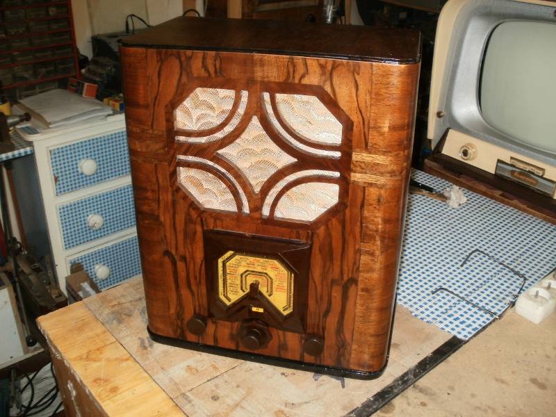

Sujet : Au suivant! Nouveau | De Fifi Le 29-05-2010 à 12:15 sta |
bon, ça tombe bien, il est terminé!
je vais pouvoir attaquer le suivant
Sujet : Au suivant! Nouveau | De Jean Roland Le 29-05-2010 à 20:35 sta |
Bon Diou...Qu'il est beau!
