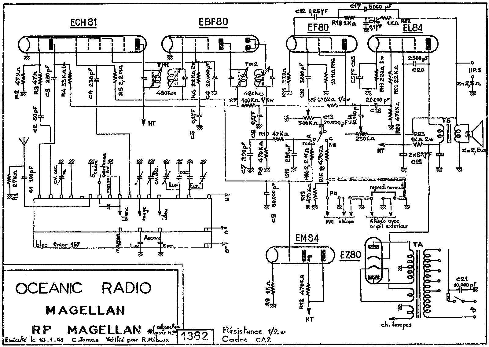

Sujet : Oceanic Magellan Nouveau | De michel du 70 Le 22-05-2010 à 18:35 sta |
Probleme: Je n'ai pas de tension sur la grille de la BF EL84 poste sous tension bien sur
lorsque j'eteind le poste la tension descend jusqu'a - 0.6V et revient a zero.
Plaque : 197 V
HT : 182 V
Une aide serait la bienvenue !!!
Sujet : Oceanic Magellan Nouveau | De f1ftp Le 22-05-2010 à 19:12 sta |
Tu mesure cette absence de tension entre ou et quoi ?
Sujet : Oceanic Magellan Nouveau | De radiolo Le 22-05-2010 à 19:14 sta |
Normal q'il n'y ait aucune tension sur la grille, elle retourne a ma masse par une rersistance de 470K .
La polarisation de grille se fait par la resistance qui retourne la cathode a la masse.
vous devriez y trouver environ +7V.
Et commencez donc par verifier les condensateure de decouplage HT ( les ou le 2*32 mico)
Ensuite le condensateur de liaison plaque grille entre la EF80 et la EL84. votre HT me semble un peu faible peut etre une consommation trop importante ou des filtrages defectueux.
Amicalement
Radiolo
Sujet : Oceanic Magellan Nouveau | De adr66 Le 22-05-2010 à 20:17 sta |
Sujet : Oceanic Magellan Nouveau | De radiolo Le 22-05-2010 à 20:57 sta |
Toutes les mesure doivent etre faites par rapport a la masse c'est a dire le chassis sur ce montage.
Non, on doit bien trouver sur ce type de montage dit autopolarise une tension voisine de +7 V sur la cathode du tube EL84.
La grille etant au potentiel zero.
Ce qui polarise la grille a effectivement -7V par rapport a la cathode.
Amicalement
Radiolo
Sujet : Oceanic Magellan Nouveau | De michel du 70 Le 22-05-2010 à 20:58 sta |
OK.les "preliminaires"ont ete fait :Changement condo filtrage , decouplage et les condos
au-dessus de 1nF ansi que les resistances hors tolerances.
Tension cathode: + 6.2 V
Sujet : Oceanic Magellan Nouveau | De michel du 70 Le 22-05-2010 à 23:25 sta |
C'est bon , il rechante
Les ritals ont gagne 2 -0 , ils m'ont porte chance.
Un petit probleme avec le cadre j'ai pas repere mes fils.
Ce qui est bien sur ce forum c'est que tous les jours on apprend.
Merci aux intervenants.

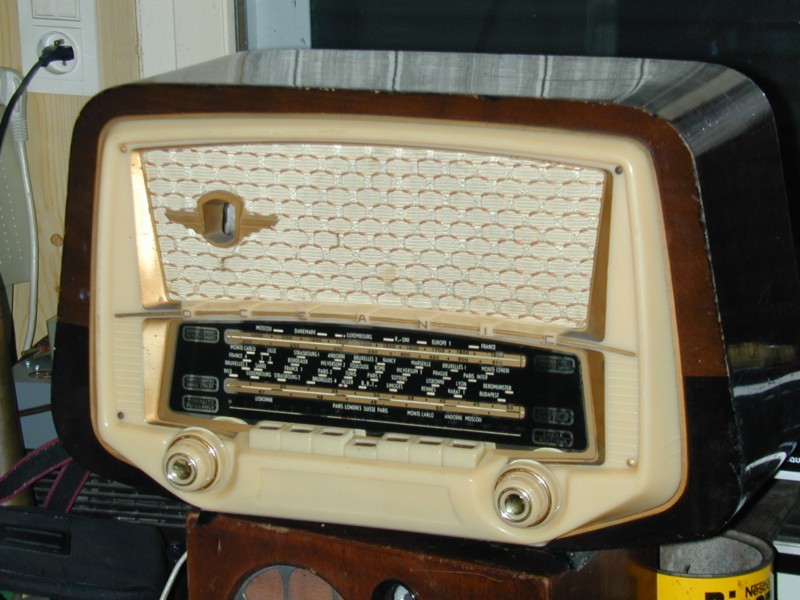

Sujet : Oceanic Magellan Nouveau | De Totolagalène Le 27-05-2010 à 23:38 sta |
Michel, montre une photo de ton poste; si j'en ai un je releverai et te communiquerai toutes les "ficelles". Cà pourrait t'éviter de prendre de l' Aspro.![[:Hi:]](s12.gif)

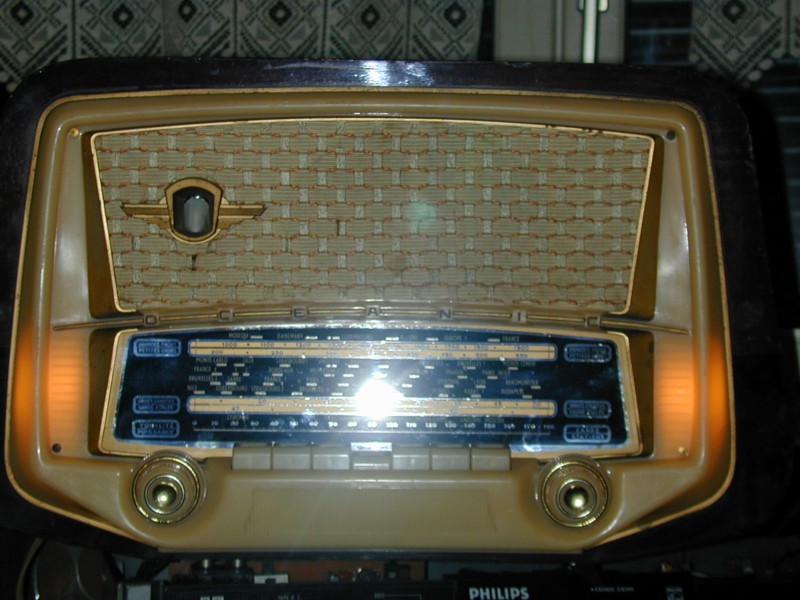

Sujet : Oceanic Magellan Nouveau | De Totolagalène Le 28-05-2010 à 00:15 sta |
Ne serait-ce pas celui-çi? >>>>>>>>>>>>
Sujet : Oceanic Magellan Nouveau | De Totolagalène Le 28-05-2010 à 00:35 sta |
Allumé, on voit mieux!

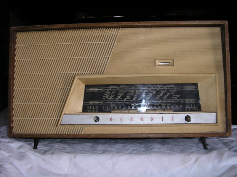

Sujet : Oceanic Magellan Nouveau | De Totolagalène Le 28-05-2010 à 22:41 sta |
Bravo Michel!
J'avais un autre Océanic marqué "type pilote" sur le carton arrière avec caisse plastic blan/crème (alors que celui de ma photo a une caisse bois).
Puis un 3ème dont la caisse en plastique Bleu/vert est fracassée, ce doit être un autre "Océanic"
portugais, sans doute type "De Gama" (Vasco pour les intimes).
