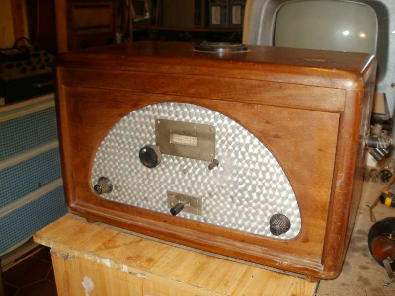

Sujet : bonne pêche ce matin! Nouveau De Fifi  Le 29-05-2010 à 08:08 sta
    pas beaucoup de poissons mais un seul a suffi
    un radio LL Synchrodyne Type 3381 série 3 N°5
    voilà, je suis de bonne humeur pour la journée, je peux aller travailler
    :-D

Sujet : bonne pêche ce matin! Nouveau De Fifi  Le 29-05-2010 à 12:00 sta
    ha, au fait........je cherche une photo du bouton de droite manquant si identique ou pas a celui de gauche???

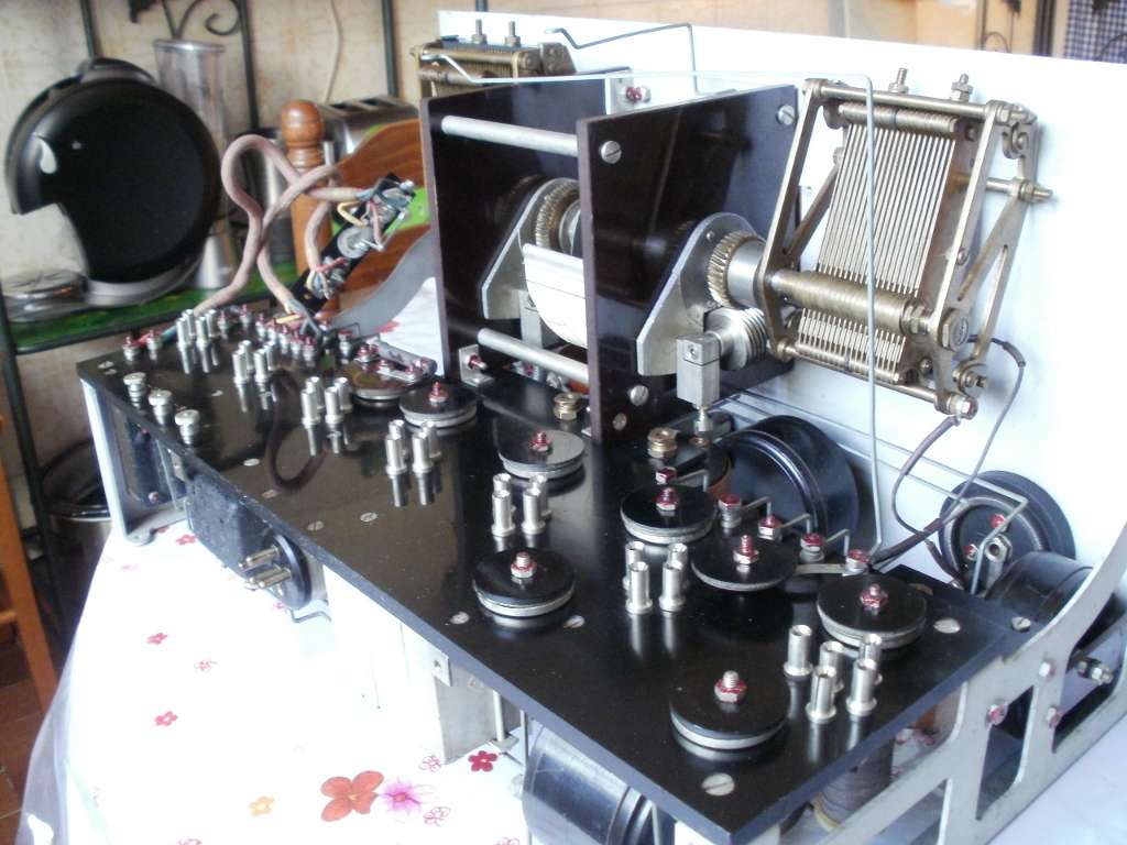

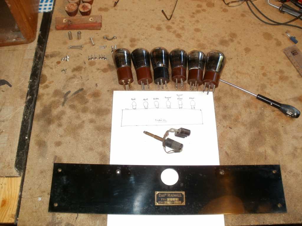

Sujet : bonne pêche ce matin! Nouveau De Fifi  Le 29-05-2010 à 14:26 sta
    a peine arrivé qu'il est déjà sur la table
    enfin, juste sorti le châssis pour admirer le câblage:-)
    le jeux de lampe est A441,A410N,(A409?),DZ2222,A409,A409 et une place de libre pour je pense une finale BF genre B443,non?
    il y avait aussi une fiche jack d'une dimension pas très banale
Sujet : bonne pêche ce matin! Nouveau De Jacques (webmestre)  Le 29-05-2010 à 16:13 sta
    Ce doit être celui-ci, ou un proche, les références en Radio LL ne manquent pas. Le bouton de droite doit être identique à celui de gauche, mais sans marquage.
    L'image du lien le montre avec le cadre version luxe, encore plus rare à trouver. Déjà le cadre classique avec palpeurs serait un bien.
Sujet : bonne pêche ce matin! Nouveau De Fifi  Le 29-05-2010 à 16:57 sta
    oui, ça a l'air d'être le même ...ou son frère
    je croise les doigts en espérant que la p'tite dame a conservé le cadre:-p:-p

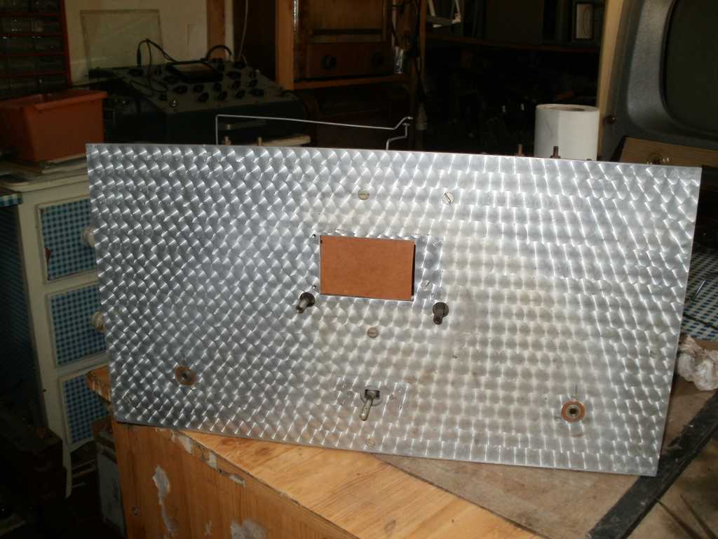

    heuuu, question: qui a un "truc qui marche" pour ôter l'oxydation sur l'alu bouchonné?
    le bois ,oui, mais l'alu, c'est pas gagné et que l'on me parle pas de jus de citron:-O
Sujet : bonne pêche ce matin! Nouveau De Jacques (webmestre)  Le 29-05-2010 à 19:40 sta
    Si l'alumine a pris le dessus, il n'y a guère de solutions, hélas...
Sujet : bonne pêche ce matin! Nouveau De Roland B  Le 29-05-2010 à 20:06 sta
    Mais si il y a une solution!
    Le poste dont je présente la photo un peu plus haut sortait d'une cave et l'alu était oxydé sur une grande partie .
    Je l'ai donc poncé a blanc et refait le bochonnage. Bien sûr il m'a fallu fabriquer l'outillage nécessaire. Et vous pouvez voir le résultat

Sujet : bonne pêche ce matin! Nouveau De Fifi  Le 29-05-2010 à 21:20 sta
    superbe Roland, mais que de travail!
    et il faut encore avoir l'outil et la machine qui va bien pour le bouchonnage!

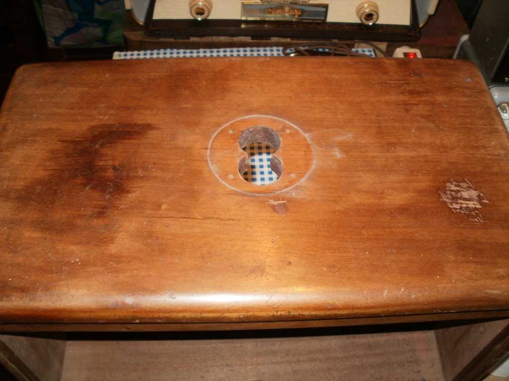

    après plusieurs essais avec différents produits,j'ai commencer a attaquer la partie gauche avec du Belgum Alu et des petits tampon montés sur la dremel, ça a l'air d'aller pas trop mal mais j'ai usé les cinq tampons qui me restaient et je suis a l'arrêt pour le moment.
    pour la caisse, elle a subi elle aussi les outrages du temps!(coups,brulure,rayures,et marques divers)
    mais là, pas de problème!; comme pour vous Roland, ponçage a blanc:-D recommandé
    c'est du massif et c'est pas quelques dixièmes de mil qui vont faire la différence
    philippe

    pour l'alu, il existe un produit à base d'acide (à diluer dans l'eau) qui est très efficace. On le trouve au bricomachin du coin. On laisse tremper et ensuite rincer abondamment. On l'utilisai pour nettoyer les gourdes, quarts et gamelles en alu.
    Pour le décor, j'ai lu une astuce (mémento Tungsram, je crois...) qui consiste à fixer un bouchon en liège sur une perceuse et cela reproduit le "bouchonnage".
    Personnellement pas encore essayé.

    Le bouchon et la perceuse: ça ne doit pas être évident d'obtenir un motif régulier 8oI.
    C'est quoi le produit à base d'acide ?
Sujet : bonne pêche ce matin! Nouveau De freddesvergers  Le 30-05-2010 à 10:17 sta
    Le dégraissant métaux (trichlo...ou substitut) marche bien aussi...
    L'autre produit, je ne me rappelle plus du nom (il faut dure ça fait longtemps que je n'ai plus nettoyé mes gamelles ;-).
    Pour le bouchon, c'est sûr qu'il ne faut pas sucrer les fraises... et comme dit pas essayé...
    Frédéric
Sujet : bonne pêche ce matin! Nouveau De zeltron  Le 30-05-2010 à 10:37 sta
    Bâ
    le bouchon et la perceuse peuvent donner des motifs réguliers ...si le col de la perceuse est fixé sur un chariot croisé , avec des vis à billes mu par deux moteurs d'axes, pilotés par CNC ;-)
Sujet : bonne pêche ce matin! Nouveau De Gaet1001  Le 30-05-2010 à 15:37 sta
    j'ai le père d'un copain qui a fait un tableau de bord de 2cv custom en alu bouchonné
    Apparemment ils vendent des kits sous forme de bouchon avec de l'abrasif, et on fait ça avec une perceuse à colonne. Le résultat est très beau mais il faut être concentré et patient...

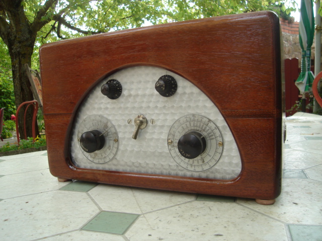

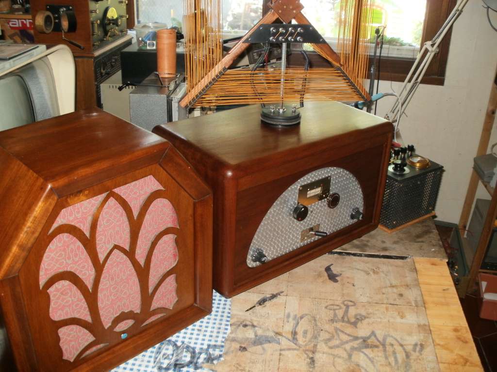

Sujet : bonne pêche ce matin! Nouveau De Fifi  Le 22-06-2010 à 12:45 sta
    Voilà, j'ai terminé la restauration de ce Radio LL
    j'ai adapté un support pour l'antenne cadre que j'étais en train de réaliser et modifié légèrement mon alimentation pour sortir du +40V pour la bigrille et bricoler une prise d'adaptation.
    il y avait juste la A415 de défectueuse, pas de détection!
    après remplacement il chante a nouveau:-)
    a bientôt
    philippe[:Hi:]

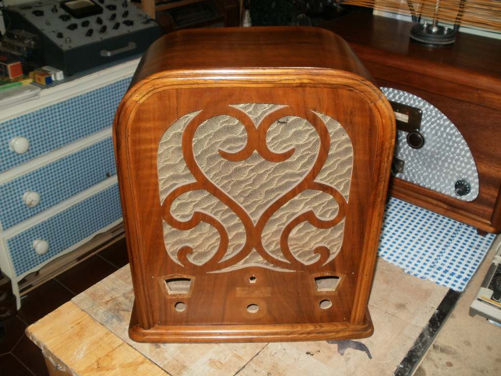

Sujet : bonne pêche ce matin! Nouveau De Fifi  Le 22-06-2010 à 20:35 sta
    merci les gars,
    Phil, tu sais sur ce type de poste batterie, il n'y a en général pas grand chose a faire; un bon nettoyage quelques vis a serrer, un contrôle général et ça repart !
    j'ai passé le plus de temps sur l'antenne cadre et l'alimentation que sur le poste lui même.

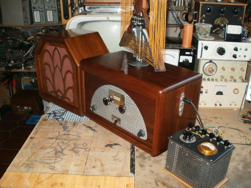

    projet suivant: faire un châssis pour cette ébénisterie; comme je doute fort d'en trouver un un jour, je prends les devants:-D
    je cherche dans les archives de Jacques un schéma pas trop compliqué en amplification directe de l'age de la caisse:-)
