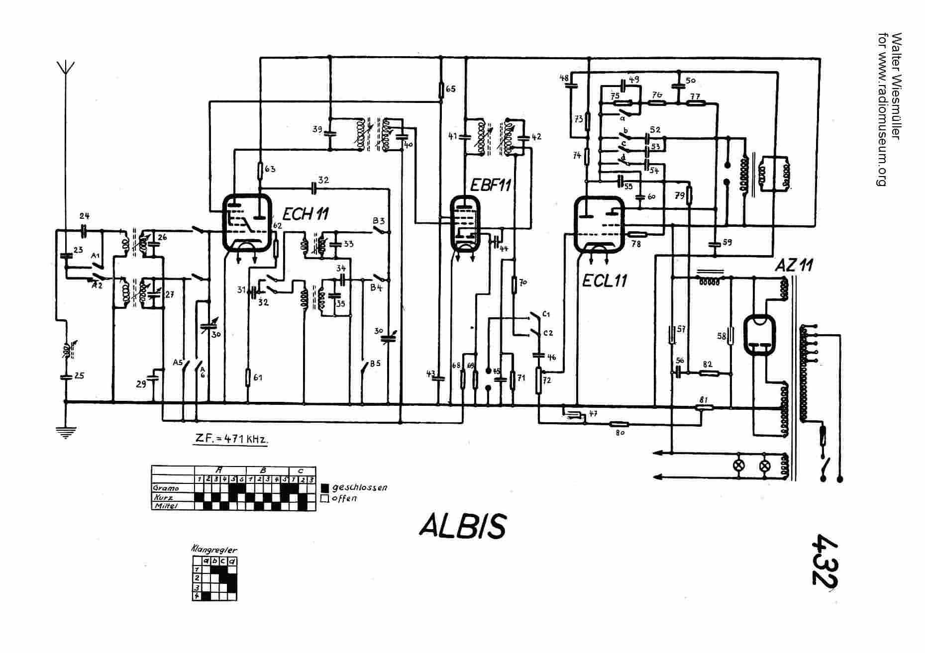

Je restaure un Siemens-Albis (suisse) modèle 432D et je constate que le poste a été modifié. Le schéma après la détection, potentiomètre du volume et l'attaque de la grille de la ECL11 ne correspond pas au câblage du poste mais je ne comprend pas la raison de cette modification. Qui aurait une explication ?
Info supplémentaire:
L'EBF11 a été remplacée par une EBF2 mais cela ne parrait pas être la cause du changement.
D'autre part la modification est faitre très proprement.
Je vous met le relevé du câblage du poste et le schéma original avec les valeurs des éléments
Merci pour vos avis
Jean-Pierre

Peut-être est-ce du à ce que ces tubes soient plus rares en France. Les allemands ont été prolifiques en tubes exotiques.
