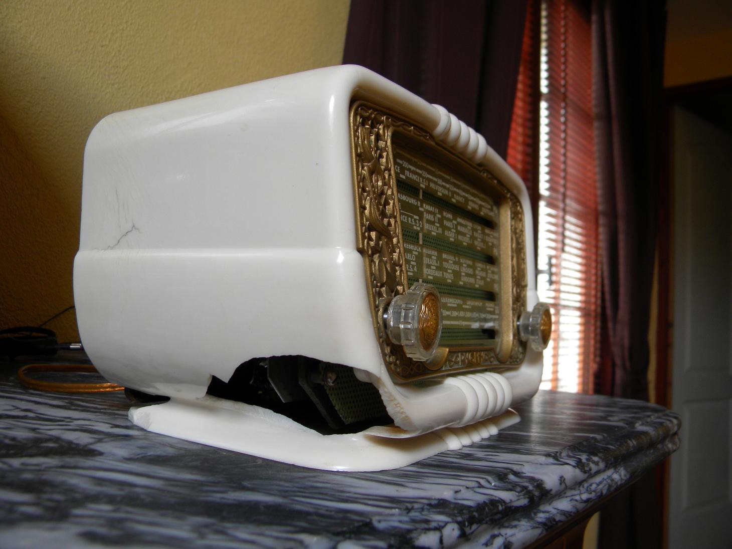

Les Super Clips et Pygmy Nain, que l'on m'a donné récemment ayant quelque peu souffert, j'ai voulu recoller les caisses avec de la Cyanolite. Echec ! Ca ne colle pas
Sujet : collage de plastique Nouveau | De Gilbert Le 21-06-2010 à 07:25 sta |
suite (fausse manip: début de Parkinson..)
Quelqu'un a déjà rencontré ce problème sur du plastique ancien? Y-a-t-il une colle plus spécifique pour cette application ?
Par ailleurs, il me manque un morceau sur le Pygmy ( coin arrondi en bas à gauche ) et je me lancerais bien dans une opération "résine".
Mais comme je n'ai jamais fait, j'apprécierais quelques conseils: prise d'empreinte, travail de la résine, coloration?
Merci![[:Hi:]](s12.gif)

Merci pour les conseils. Je vais essayer la pâte Flash Bonder, car il faudra que je remette la pièce en forme.
Photo des dégats...

Effectivement une sacré cassure.

A voir la photo de ce Pygmy, la caisse semble être en pollopas, peut-être une raison de l'échec du collage.

Pollopas? Je ne connaissais pas. Le Super Clips me pose le même problème. Pas de manque sur celui là, juste une cassure en façade.
