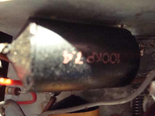

bonjour je cherche le schéma du magnétophone phillips EL 3610? Merci à vous il ya deux condo avec le marquage 10 kp 0,4 et l'autre 100 kp 7,4 quelles sont ces drôle de nébète noir au goudron?

    Pourriez vous nous prendre une photo de vos "bêtes noires" s.v.p.
    Oui en effet, certains condensateurs étaient au goudron, un goudron qui vieillit mal et qui se casse comme un bout de caramel.
    Je pense que les 10 kp et 100 kp veulent dire 10 nF et 100 nF mais je ne suis pas sûr.
    Flo [:Hi:]

    oui voici la photos , je l'ai connais bien ces condos mais là je n'ai jamais vu ce type de code.
Sujet : cherche schéma EL 3610 PHILLIPS Nouveau De Pierrot du 82  Le 22-06-2010 à 14:18 cms
Je confirme : 10Kp = 10 nF et 100Kp = 100 nF = 0,1 µF
0.4 et 7.4 sont des datecode (année 1964 ?)
Sujet : cherche schéma EL 3610 PHILLIPS Nouveau De FLO13  Le 22-06-2010 à 14:23 sta
    Vu les condos je dirais plutôt entre 1944 et 1954 non?

    tu penses que c'est 10 KP = 10 000 Pikofarad je le pense aussi en ayant réfléchi...

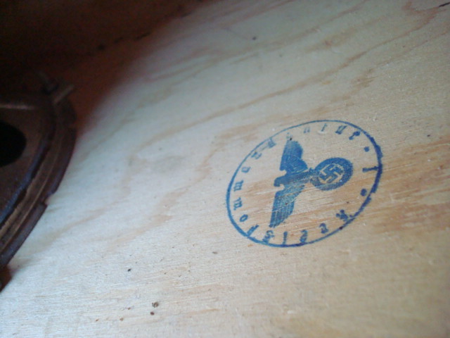

    POUR TOUT LE MONDE CHOSE ÉTRANGE DANS CE MAGNÉTO.
    en effet il date de 1955 mais voici ce qu'il y a à l'intérieur. L'AIGLE ET LA CROIX GAMMÉ DU 3IÈME REICH même sigle que dans les poste Nazi de 1938 DKE ET NORA 1933 . là jy comprend rien?????

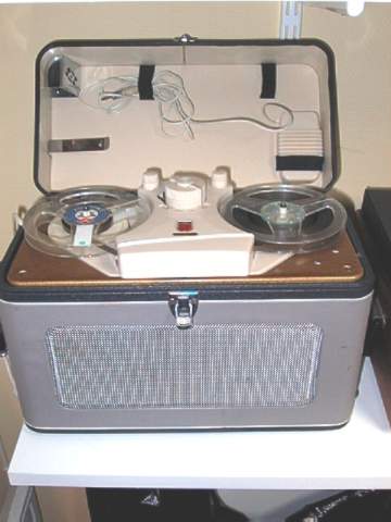

    Pourrais t'on avoir une photo du magnétophone s'il vous plaît?
    En effet 1955 me parait aussi assez jeune pour l'aigle et la croix gammée a moins qu'il ne date vraisemblablement des années 1930-1940

    Waaaaah 8-()
    Un magnéto nazi ???
Sujet : sigle nazi à l'intérieur Nouveau De lionel  Le 22-06-2010 à 16:25 cms
le voici, oui c'est bizarre alors qu'il semble être de 1955
