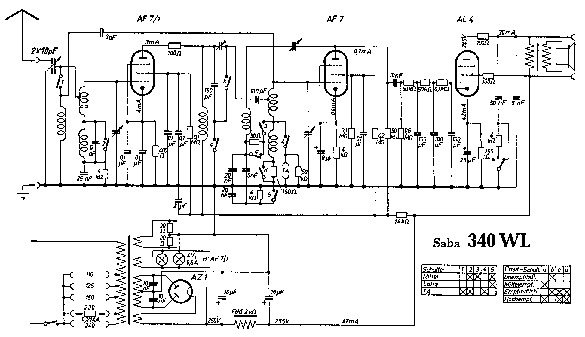

    BONJOUR, je recherche les capacités des condos et la valeur des résistances du poste SABA RADIO S 340 WL
    merci pour vos réponses a plus lessert
Sujet : SABA RADIO Nouveau De JCN  Le 22-06-2010 à 18:36 sta
    La tête de chat ? Le schéma --->
