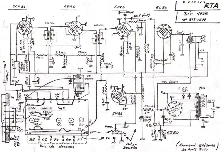

voila j ai une radio marque vinix de 1958 rta donc apres avvoir changer les deux condensateurs de filtrage 32µF ainsi que les condensateurs secteur .j ai toutes les qui s allument le poste me semble fonctionner mais je ne recois aucune station .apres manipulation du cv aucune variation .donc j ai un doute sur la ech81 ou bien la fi .ma question est comment faire pour tester s il ya oscillation ou bien detection .merci
voir shema

Pour contrôler s'il y a oscillation, insérer un milliampèremètre dans le circuit grille (ou plaque selon le montage) de la triode oscillatrice.
pour contrôler s'il y a détection, brancher un géné HF modulé (ou hétérodyne) dans la prise antenne (ou sur la plaque de la MF).
Ou alors avec un Tektronix 475, un Sclumberger 2710 et un Schlumberger L310

j"en certain que c est toto qui sera le premier quiva me repondre merci . pour l oscillation je peux le controler mais pour lla detection je ne possede pas heterodyne il ny apas un autre truc ..jai oublier de preciser que jai trouve une tension sur la sortie de 179v au lieu de 250v comme indique sur le shema.et la valeur en miliampere quelle est la bonne.

Pour la détection, tu soudes une diode au germanium entre la plaque détectrice et la cathode de la 6AV6 (broches 5 et 2). Si la panne venait de là çà va rechanter; mais cela m'étonnerait beaucoup que le problème soit là.![[:Hi:]](s12.gif)

c est 173v sur la ez 80 valve cote sortie.
Sujet : pas dereception Nouveau | De Florian Le 07-01-2011 à 23:30 sta |
173V en sortie d'une EZ80 Y'a comme qui dirait un ptit problème!

Il faut commenser par mesurer les tensions sur toutes les broches des tubes...
Quel est précisément l'endroit où il y a 170 V au lieu de 250 V ?
Le coup de la diode Germanium c'est inutile !

Oui c'est un peu faible, peut-être que les condensateurs de filtrage et autres ont des fuites (parceque pas remplacés, ou EZ80 fatiguée) mais cela ne rend pas un poste complètement muet.![[:Hi:]](s12.gif)

j ai remplacer la ez80 par une autre mais la valeur resta inchangé mais si la valve est hs il n y aura plus de tensin auborne condo filtrage.

Si on avait les relevés des tensions, on pourrair réfléchir au lieu de bavarder inutilement...

vu que j ai le shema en main je ne fait que mesurer les tension au endroit indiquer sur le
mais malheusement elles sont inferieur que ceux du shema .sayf le -6v .

Oui de la méthode! Tensions sur les plaques, les écrans, les grilles de tous les tubes...

monsieur pierrot sur le shema ci-dessus il y a des relevés de tension.

Est-ce que ce sont les tensions que vous avez relevées SUR LE POSTE, Mr Melouk ?
Ce sont celles-là qui nous intéressent...
