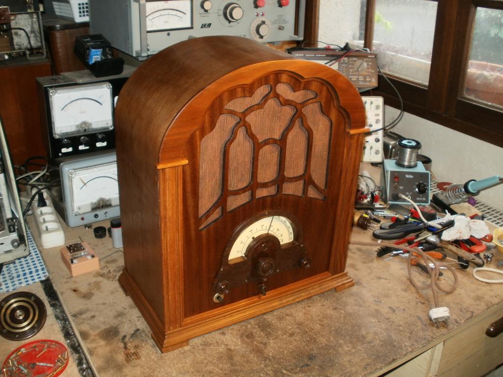

Sujet : Tecalemit T40 Nouveau | De Fifi Le 12-06-2011 à 19:29 sta |
Terminé
Et au suivant.....![[:Hi:]](s12.gif)
Sujet : Tecalemit T40 Nouveau | De Florian Le 12-06-2011 à 19:40 sta |
Wahou! superbe restauration quand on voit comment était avant la caisse!
