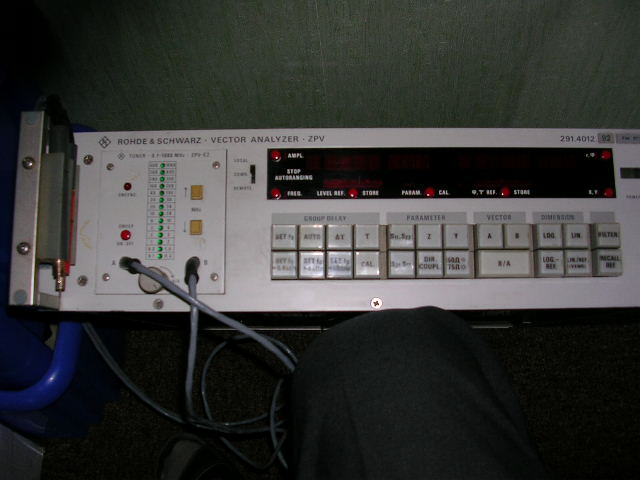

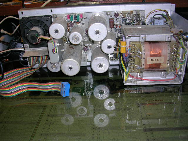

Je recherche (sans grand espoir, mais sait-on jamais !) le schéma de l'alimentation de ce machin (analyseur scalaire rohde et schwarz ZPV +E2)
Juste pour le plaisir de le remettre en route...
Sinon je benne.

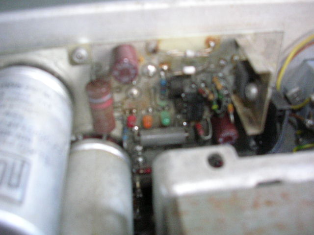

Dans mon cas c'est sûr que c'est l'alime, il y a des petites capas éclatées, des ?zeners? qui ont tellement chauffé qu'elles sont illisibles.

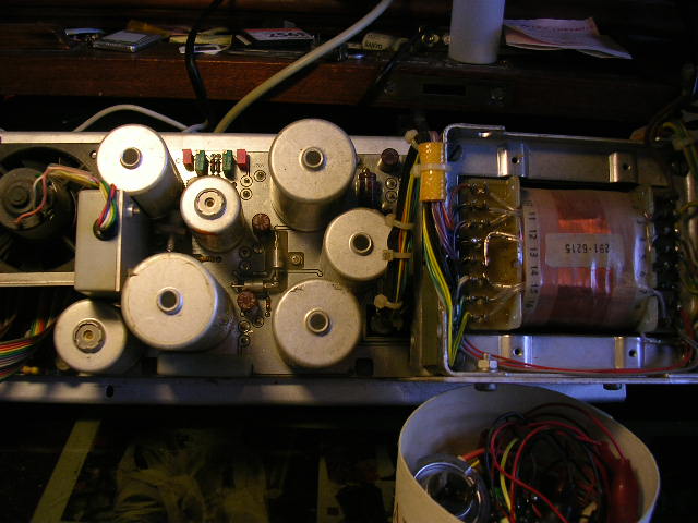

Par contre pour une fois R&S est décevant, si l'alime n'est pas trop compliquée à sortir et les fils assez longs, pour sortir le CI c'est un autre paire de manches...et il n'y a aucune nomenclature sérigraphiée !!
Un peu merdique la bête...En plus on ne dirait pas de la construction industrielle, le rack semble construit avec du matos "universel"...

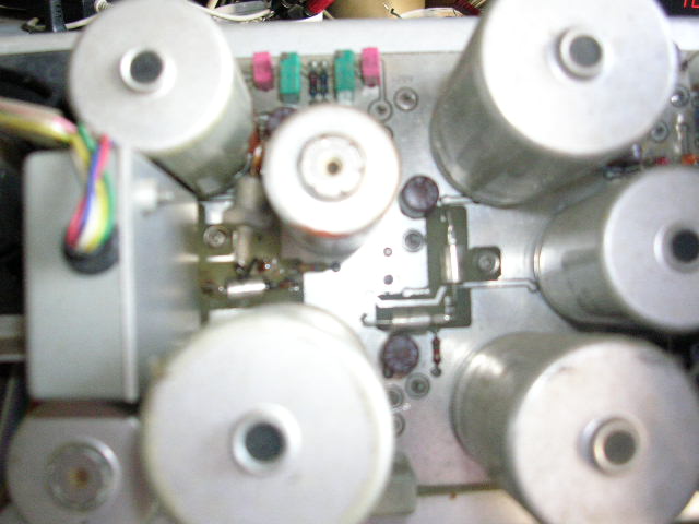

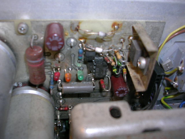

Pour documentation, je remets 2 ou 3 photos où l'on voit mieux les diodes en c/c ou chaufferettes.

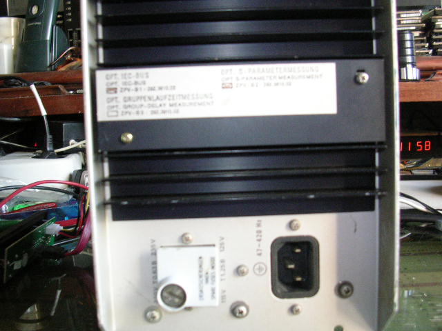

D'après l'étiquette il n'a pas l'option TPG
Le CI a l'air particulièrement jouissif à sortir...
Je suis toujours preneur du schéma, merci de me communiquer les modalités.

J'ai eu moi aussi des déboires avec l'alimentation à cause de chimiques en C.C voire "fuitards".
Vérifiez après remplacement les ponts de diodes..... et travaillez dans un premier temps alim non connectée à l'ensemble .
Sur vos photos, c'est dur de dire, car je n'ai plus l'alim sous les yeux, mais çà n'a pas l'air dêtre la même panne que moi. Avec l'implantation vous devez vous en sortir.
