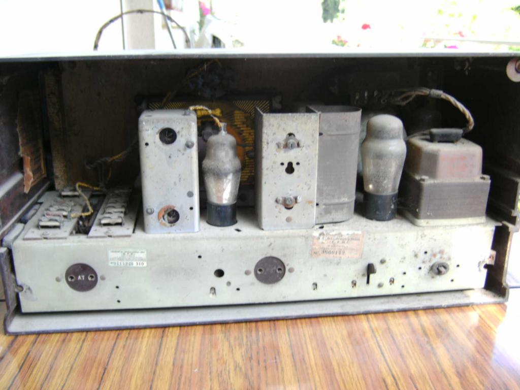

Bonjour a tous

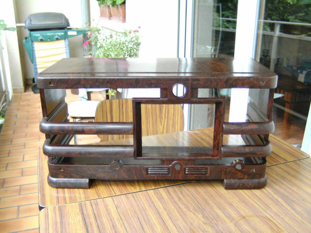

Arrivé chez moi hier soir ce Sonora SD2 .
Très sale mais bakélite en parfait état ,l'intérieur poussiéreux mais pas de rouille.
Pour le moment le châssis est impossible à sortir,une vis de bouton est cassée ,il faut que je règle ça en premier.
Pour info prix 20 roros et en prime j'ai eu droit à l'apéro

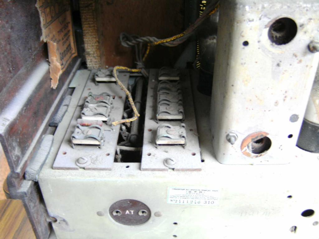

Sujet : Sonora SD2 Nouveau | De f1ftp Le 28-06-2011 à 17:58 sta |
Suite : la face cachée et la rafale d'ajustables sur le bloc d'accord
Sujet : Sonora SD2 Nouveau | De magnetique19 Le 28-06-2011 à 21:20 sta |
bonjour , j'ai un comme le votre et vous confirme au passage que ce sont des appareils qui fonctionne du tonnerre une fois bien réparer et bien ajusté .
pour l'ajustement il faut bien suivre le même sans préconisé dans la documentation .
ste
Sujet : Sonora SD2 Nouveau | De Florian Le 28-06-2011 à 23:05 sta |
Belle trouvaille! Marrant ce panel d'ajustables

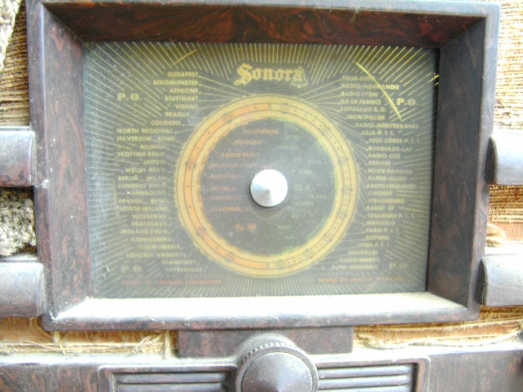

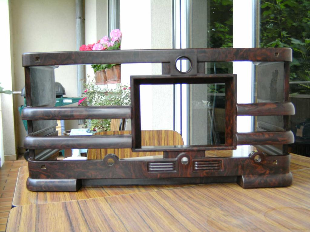

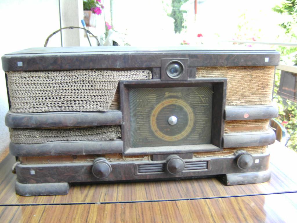

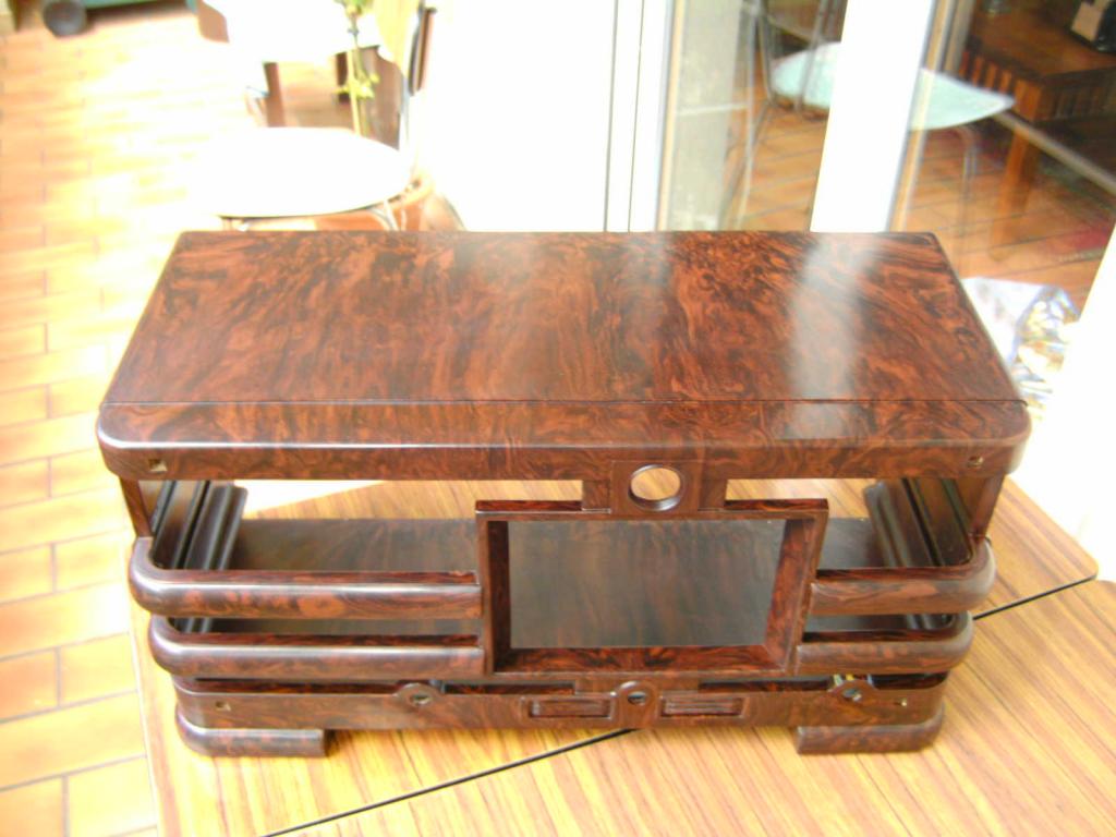

Sujet : Sonora SD2 Nouveau | De f1ftp Le 10-07-2011 à 11:30 sta |
Des nouvelles de la caisse après passage au lave vaisselle ,polissage à la laine d'acier 0000
demi finition au polish puis finition avec un produit spécial backélite.
Bien sur quelques litres d'huile de coude ont aussi été nécessaire

Sujet : Sonora SD2 Nouveau | De gilles mezonniaud Le 10-07-2011 à 13:26 sta |
J' en ai un comme ça qui fonctionne super bien: c' est un très beau poste avec sa caisse Bakélite marbrée du plus bel effet: une fois nettoyée et lustrée: il faut des lunettes noires pour le regarder !

Sujet : Sonora SD2 Nouveau | De Michel87 Le 10-07-2011 à 14:12 sta |
Sujet : Sonora SD2 Nouveau | De jordu1952 Le 10-07-2011 à 18:17 sta |

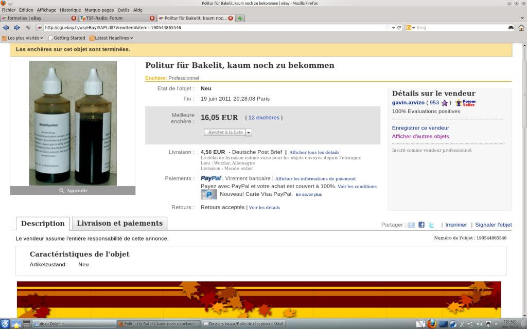

Je suis intéressé par le traitement de la caisse ; mon Sonora 301 va bientôt y passer. F1FTP, pourriez-vous détailler un peu et donner la marque du produit spécial bakélite?
Michel (F1GOC)

Sujet : Sonora SD2 Nouveau | De f1ftp Le 10-07-2011 à 19:39 sta |
Je détaille
1: Convaincre votre épouse que l'utilisation du lave vaisselle est indispensable ça enlève la saleté dans les moindres recoins sans efforts.(Bien sur à 30 degrés )
La bakélite coté intérieur du coffret qui n'a jamais été exposée au soleil et autres turpitudes retrouve son brillant d'origine preuve de l’innocuité du procédé .
2: La partie extérieure est complètement mate en général et la j'utilise de la laine d'acier 0000 +huile de coude pour enlever la couche oxydée ,ça brille déjà pas mal.(Ne pas faire ca dans son atelier si on ne veut pas retrouver des particule d'acier dans tous les coins
3 :Passage au polish genre miror +2 dose d'huile de coude ,la c'est déjà pas mal
4 : polish au produit spécial qui redonne une profondeur au brillant de la bakélite,pas besoin de frotter bien fort ,on l'étale,on laisse agir et on polie au chiffon doux.
Quant j'ai acheté ce produit pour la première fois je pensai encore un truc de foire qui ne marchera pas une fois chez moi,et ben non c'est vraiment génial.
C'est pas donné mais en fin de compte on en utilise très peu par radio.
PS pour convaincre votre épouse de la nécessité d'utiliser le lave vaisselle faite comme moi et dite que sinon vous achetez un bac à ultra son,puis vous lui dite le prix.Elle change d'avis immédiatement

Sujet : Sonora SD2 Nouveau | De f1ftp Le 12-07-2011 à 18:53 sta |
Belle restauration magnétique 19
Il me reste à trouver un tissus de hp adéquat (il n'en reste presque plus rien) et attaquer le châssis
Je vais essayer le produit décrassant ,il y a une couche de crasse qui ne part ni à l’alcool ni même à l'acétone.
Gaet1001 pas de problème pour les philetta ,tant que c'est du plastique teinté dans la masse.
Surtout pas pour les caisses peintes,j'en garde un mauvais souvenir d'un poste en tôle peinte façon lézard qui est ressorti sans ça peinture. ![[:ouin:]](s10.gif)
