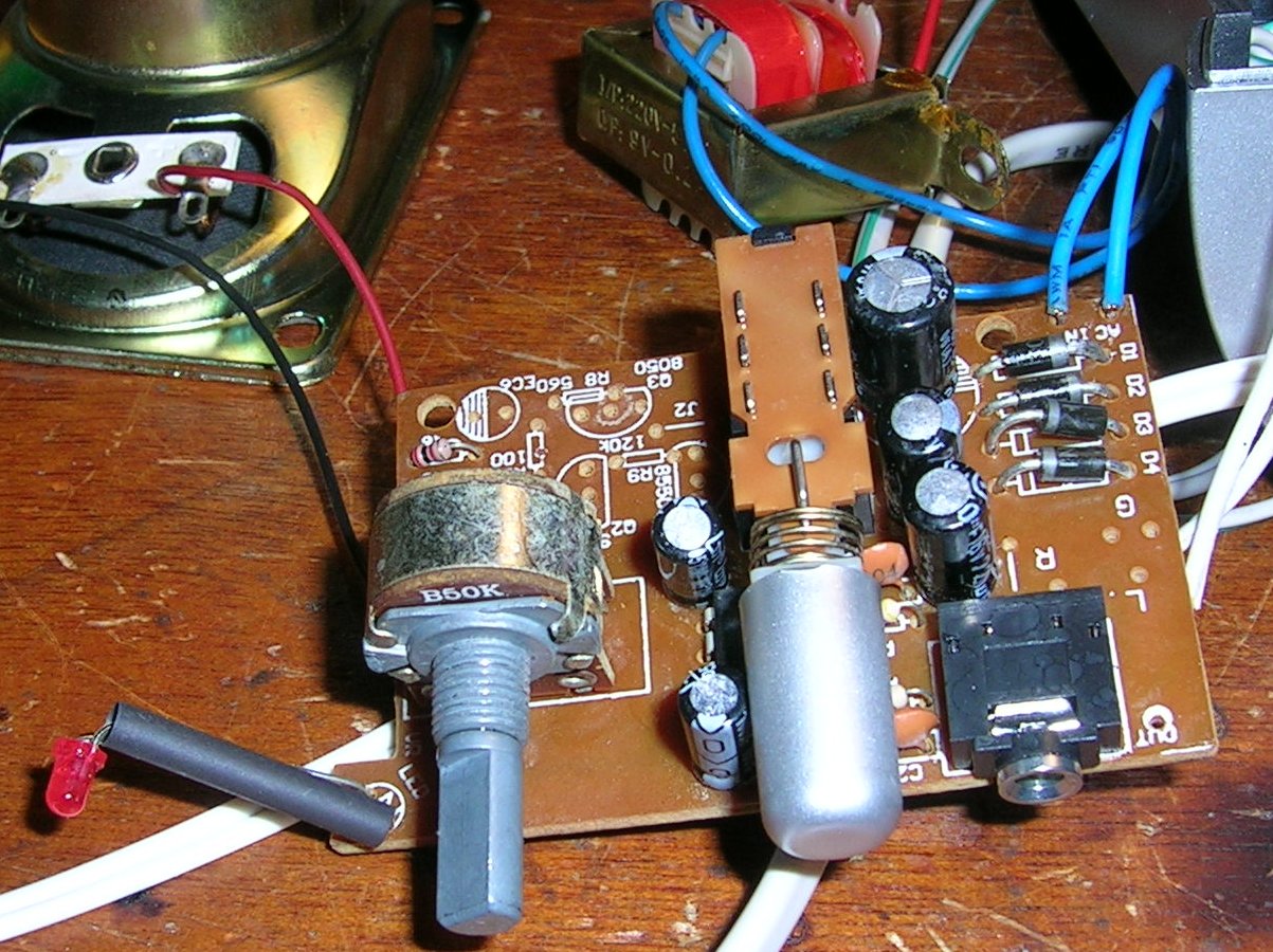

Bonjour Messieurs,
J'aimerai avoir votre avis sur une panne intermittente sur un ampli PC stéréo dont le montage principale, tourne autour du C.I. TDA p2822M.
Comme je n'ai pas expérience, j'ai fait quelques contrôles, Le passe par un petit transfo 220/9, qui reste toujours en fonction même si l'interrupteur est coupé.
Le 9V alternatif arrive au circuit imprimé, les diodes après un contrôle sommaire au l'air de fonctionnées.
Voici la panne : Interrupteur en service le voyant est éteint d'un coup il se m'est a fonctionné pendant 5 secondes et s'arrête pendant 4 a 5 minutes puis sa recommence ?????
Pouvez vous m'aider - Merci.

Sujet : Ampli PC Nouveau | De Paul Le 01-07-2011 à 17:56 sta |
Surement un problème lié au circuit lui-même...
Le TDA chauffe-t-il beaucoup ?
Sujet : Ampli PC Nouveau | De bthiry Le 01-07-2011 à 17:59 sta |
vérifiez les condensateurs electrolytiques. Si ils semblent bombés ou gonflés,
il faut les remplacer d'office.
Sujet : Ampli PC Nouveau | De Michel87 Le 01-07-2011 à 18:23 sta |
Le TDA se met peut être en sécurité thermique,
Voir du coté de la charge en sortie du TDA;

Sujet : Ampli PC Nouveau | De wizhard Le 01-07-2011 à 18:29 sta |
La petite alime 9 v peut être aussi dans le coup, encore que si son fusible thermique déconne ce ne serait pas par intermittence...
Si le voyant s'éteint ça ne peut guere venir que du circuit diodes/condos. si le tda se mettait en c/c le transfo chaufferait comme une bête...
Bonne recherche Daniel![[:Hi:]](s12.gif)
Sujet : Ampli PC Nouveau | De AZUR13 Le 01-07-2011 à 18:30 sta |
Je pense que c'est une panne intermitente du transfo d'alimentation.
j'ai branché une arrivé 9v sur le circuit imprimé et ça fonctionne.
Je ne pense pas le réparer, car sur EBAY, j'en ai trouvé a 1 euro.
Merci a+

Sujet : Ampli PC Nouveau | De AZUR13 Le 01-07-2011 à 18:48 sta |
Pour répondre a Wizhard.
Il n'y a pas d'échauffement sur l'ensemble des circuits, même le transfortmateur n'a pas l'aspect d'un coup de chaleur.
Le transformateur est toujours en fonction, il faut débranché le cordon d'alimentation pour l'arreter.
je vous tiendrai au courant. Merci.

Sujet : Ampli PC Nouveau | De AZUR13 Le 02-07-2011 à 11:28 sta |
Pour conclure
C'est bien le transfo : je l'ai débranché du C.I. et je l'ai branché sur un voltmètre, au départ j'ai une tension de 10V alternatif. Puis passe a 11V et d'un coup à 47V - il se coupe, et ça recommence au bout d'un moment.
Je vous remercie pour vos idées et conseils, pour mes différentes questions que je vous ai posé.
