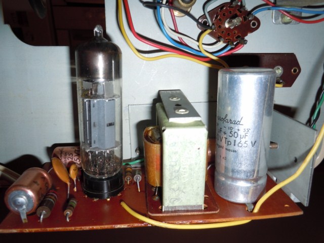

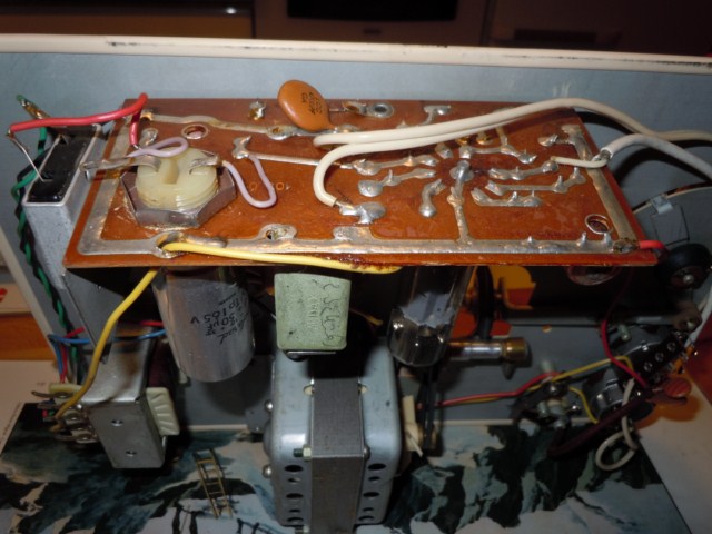

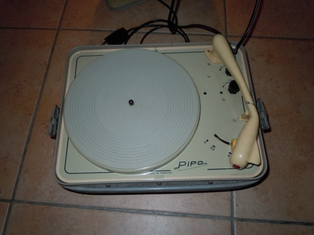

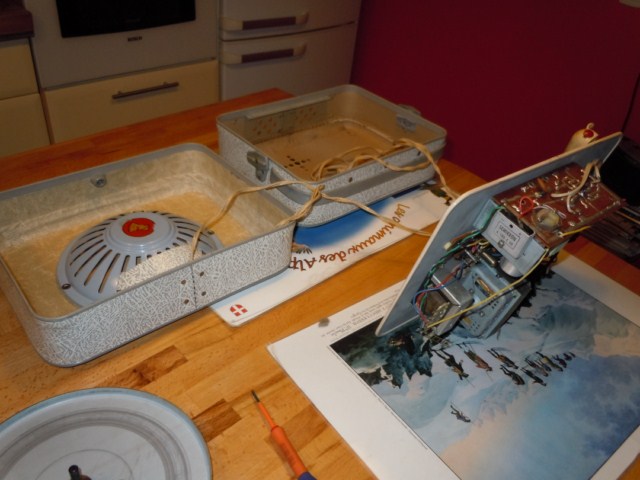

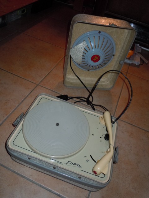

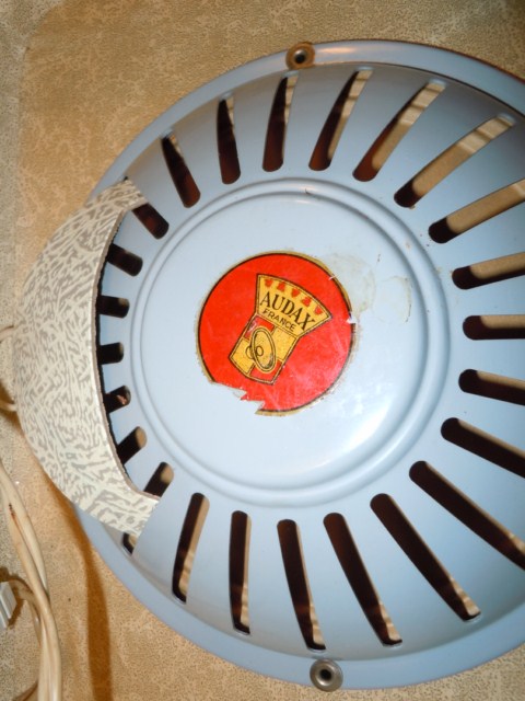

Je me permet de vous montrer les photos de la restauration du jour:
Un électrophone "Pipo" de 1963 acheté hier en Bresse lors de la grande brocante de Louhans (200 exposants) , Il s'agit d'un de ces bon vieux tournes-disques avec la phase qui traîne partout sur le châssis.
Alimentation: 110 - 220V
Tube: UCL82 (pas de valve , une sorte de redresseur sélénium que j'ai remplacé par précaution par une diode 1N4007 avec une résistance de 380 Ohms en série)
Réglages: 0 - 33 -45t
HP et TRS de marque AUDAX
Ayant vu au départ par la fente du plateau une UCL82, j'ai tout de suite pensé a la grosse résistance en série qui chauffe un max comme je l'avais déja vu sur un électrophone de 1967. Eh bien non, pour une fois il s'agit d'un autotransformateur qui alimente le filament du tube en 50V et qui fournit la HT pour la partie ampli.
Avantage: ça chauffe moins
Seul inconvénient, ben y'a du jus de partout!
J'ai été surpris par la qualité sonore de ce bidule!
Je m'attendais a entendre un son bizaroïde comme sur les Teppaz et en fait non!
Un son d'une bonne qualité pour un truc à une lampe.
Deuxième surprise, le saphir est extrêmement léger comparé aux véritable "Charrues" qui laboure les disques.
Flo

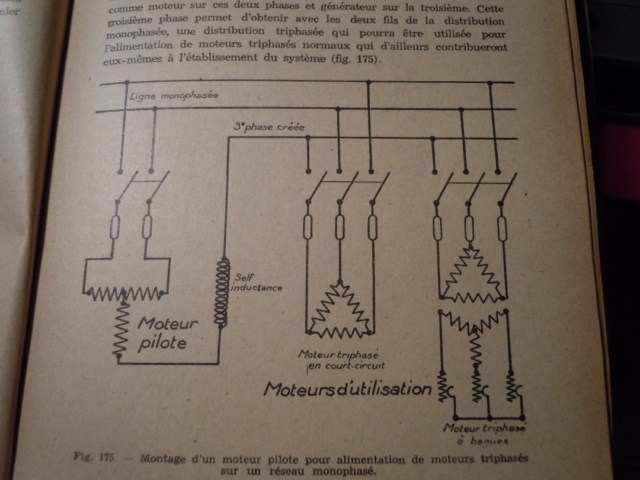

Et par bonheur, il y avait la foire au livre et j'ai trouvé ceci: >>>>>>>>>>>>>>>>>

Sujet : Electrophone Pipo Nouveau | De Florian.L Le 04-07-2011 à 01:13 sta |
PS/ Vous l'aurez compris, je ne l'ai pas mentionné dans le premier post, mais j'ai changé tous les chimiques de cet électrophone bien qu'il était en bon état de fonctionnement.
Seul le gros chimique de 2x50µF avait une résistance de 1800 Ohms entre ses bornes!
J'ai préféré le changer, on ne sait jamais ...
Flo![[:Hi:]](s12.gif)
Sujet : Electrophone Pipo Nouveau | De F6FLC Le 04-07-2011 à 02:20 sta |
il n'y a pas à avoir de jus sur le châssis.
soit il y a une fuite au transfo, soit il y a un condo entre le secteur et la masse qui fuit (aussi).
mesurer à l'ohmmètre entre les broches de la prise secteur et la tôle, ça ne doit pas conduire.
on peut sentir une légère vibration du doigt à 50 Hz en le passant sur la tôle, mais pas carrément du jus.
dangerous.
Sujet : Electrophone Pipo Nouveau | De Bombarde Le 04-07-2011 à 09:41 sta |
A propos du livre sur les moteurs électriques, n'y aurait il pas un articles sur le système Ferraris Arno ?( pour faire tourner les moteurs tri en mono) J'ai déjà un papier la dessus mais j'ai égaré la méthode de calcul du condo

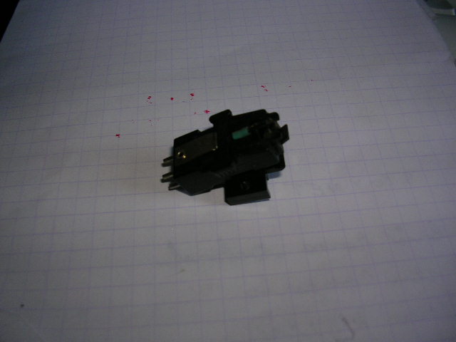

Sujet : Electrophone Pipo Nouveau | De wizhard Le 04-07-2011 à 10:42 sta |
Hello...
La platine ressemble beaucoup à une Eden, mais ça n'en est pas une...

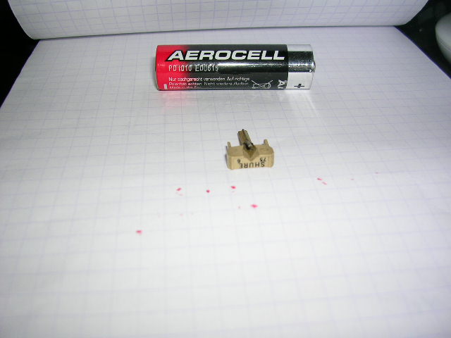

La cellule est-elle identifiable ? (on appelait les "Eden" les cercueils.)
Avec une UCL82, un bon TS et un circuit bien étudié ça peut effectivement être assez bon.
Si vous voulez le garder en collection je vous conseille de démonter la cellule et de la stocker le plus possible à l'abri de l'air, dans un tube de médicaments par exemple.
(les têtes Piezo ont tendance à se dessécher)
J'ignore si c'est le même schéma, mais sur les "guilde du disque" qui lui ressemblent c'était effectivement un auto-transfo avec une phase au chassis...
Cordialement Daniel![:-)](s1.gif)

Sujet : Electrophone Pipo Nouveau | De Pierrot du 82 Le 04-07-2011 à 11:05 cms |
| ![](tr.gif) |
Je ne vois pas le rapport entre une cellule piezo et le diamant Shure que l'on voit sur la photo !
| ![](tr.gif) |
Sujet : Electrophone Pipo Nouveau | De Florian.L Le 04-07-2011 à 11:08 sta |
Pour F6FLC:
Ce que j’appelle châssis, c'est la partie métallique interne de l'électrophone, celle mise normalement sous tension.
L'enveloppe en carton bouilli j'appelle ça la carcasse.
L'alimentation se fait par autotransformateur, il est donc normal que le jus circule de partout.
Pour Bombarde:
J'ai bien une note sur le montage de moteurs triphasés par un réseau mono, mais je n'a pas de nom pour le montage. De plus, la troisième phase ne se crée pas via un condo. Il s'agit d'un moteur triphasé en C.C avec la troisième phase crée via un moteur pilote et une self (voir schéma ci-contre).
Ce livre date de 1942 , je ne pense pas que le déphasage par condensateur était très fiable a l'époque vu ce qu'étais la qualité des condensateurs à cette époque là.

En tout cas, cet électrophone est de bien meilleure qualité qu'un Teppaz.
Sujet : Electrophone Pipo Nouveau | De wizhard Le 04-07-2011 à 11:20 sta |
Il n'y en a absolument aucun !
Le diamant Shure je l'avais promis à Florian, pour une autre platine...
No problemo....
M'enfin !!!!
OK: Donc pour toi, ce n'est pas le saphir qui se déssèche mais l'espèce de gélatine qui sert à compenser la gravure RIAA dans les cellules Piézo.
Cela dépend beaucoup de la marque : pour les Philips c'est systématique pour les autres ça dépend...essentiellement des conditions de stockage (hygrométrie, température..)
Au petit bonheur la chance.
Je t'envoie mon "jus" sur les cellules, tu comprendras mieux.
à pluche Daniel![[:Hi:]](s12.gif)

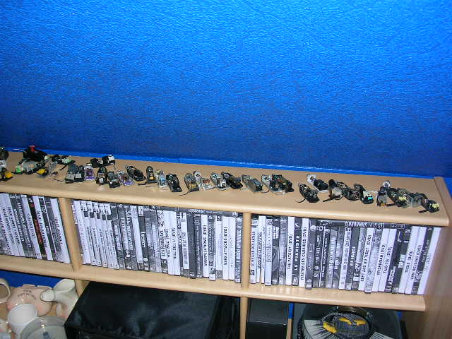

Sujet : Electrophone Pipo Nouveau | De wizhard Le 04-07-2011 à 14:28 sta |
Une autre "collection", cela va de la pire (G.E.) à la meilleure (Ortofon SPUGT à bobine mobile et transfo intégré), il n'y a que des "magnétiques".
Toutes sont de récupe...
A pluche Daniel
(l'autre "petite collection en bas à droite m'a été confiée par mon ami DSK)
Sujet : Electrophone Pipo Nouveau | De slouptoouut Le 04-07-2011 à 18:04 sta |
Mais, en bas à droite, c'est un panier à diapos de projecteur kodak carrousel 100 vues ?
Sujet : Electrophone Pipo Nouveau | De wizhard Le 04-07-2011 à 19:38 sta |
Ach so, c'est l'autre côté!!! Mille scusi !!
C'est ce qu'on appelle le syndrome de Kingsley, Confusion de droite et de gauche dans les termes seulement . C'est bien un Sav 2000, il y en a deux.
on peut faire avec les deux en F-E des trucs assez marrants...
Ce brave projo a vraiment été mis à toutes les sauces, j'en ai même vu équipés de Marc 300...
Maintenant mon copain DSK va pouvoir venir récupérer ses gadgets....
