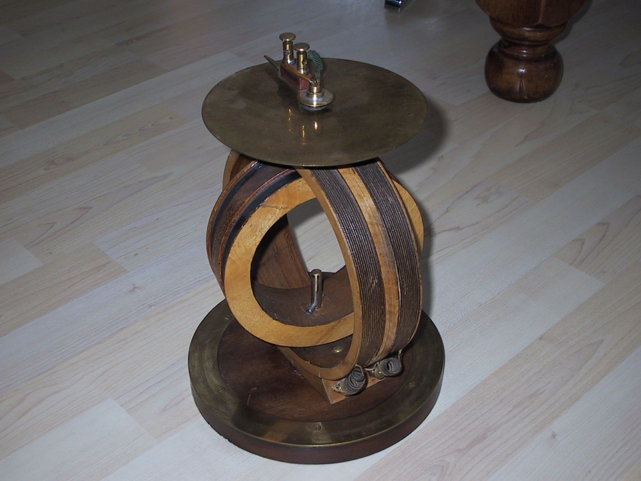

J'ai trouvé cette objet et aimerai avoir des renseignements sur sa provenance et sur son utilité

Il est joli ce variomètre.
C'est une inductance variable, la bobine centrale est mobile. lorsque les deux bobines sont alignées dans le même axe et que leur sens d'enroulement est identique, la valeur de l'inductance est maximale.

Il y en a un en vente sur la baye depuis pas mal de temps....celui ci ?
Ce n'est en aucun cas une antenne mais simplement une inductance variable ou variometre.
Systeme completement abandonne a ce jour car il presente le grave defaut d'avoir un coefficient de qualié (le Q ) qui se degrade tres rapidement lorsque l'inductance est minimale.

Ce qui m'intrigue c'est le plateau métallique. Est-il destiné à réduire l'effet de main quand on modifie la position des bobines ? Est-ce une des armatures d'un condensateur servant à accorder les bobines ? Les deux ?

A mon avis il s'agit d'un remontage ( opinion qui n'engage que moi)
Pourquoi ?
1) Cet appareil etait en général utilisé derriere le panneau d'un poste
2) la base n'est pas du même bois que les bobines
3) elle semble porter un anneau laiton gradué sur 180 degres ? ( à verifier)
4) L'axe ne fait pas dépoque , trop neuf
5) l'index superieur est soude a l'étain
6) le plateau laiton superieur est il gradué ? Si oui est ce que la graduation est d'époque ou moderne (cela se voit a le forme des chiffres)
Voila les arguments qui me font penser a un remontage

Radiolo à certainement raison !
L'anneau de laiton à la base qui est graduée, me laisse dubidatif sur son emplacement.
Ca sent un peut le maquignonage, enfin c'est pas vilain et ça peut toujours être utilitaire sur un truc original.

Oui mais la présence du disque en laiton modifie le comportement des selfs. C'est là qu'est l'os.
