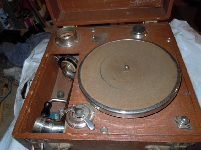

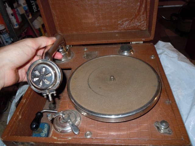

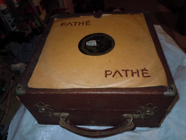

Sujet : Lecteur de 78t Nouveau | De Florian Lesueur Le 09-07-2011 à 22:41 sta |
Un professeur de mon ancien bahut m'a donné ceci qui appartenait a ses parents ainsi que pas mal de disques 78t.
Qui se souviens comment on règle la vitesse sur ce genre de tourne disque a manivelle svp?
Merci d'avance

Sujet : Lecteur de 78t Nouveau | De F6FLC Le 10-07-2011 à 02:57 sta |
c'est un régulateur centrifuge.
il doit y avoir un bouton de réglage qui agit seuil d'écartement des masselottes centrifuges.
en tournant dans un sens les masselottes se rapprochent et la vitesse augmente, dans l'autre sens elle s'écartent et la vitesse diminue.

Sujet : Lecteur de 78t Nouveau | De wizhard Le 10-07-2011 à 11:03 sta |
Bonjour Florian...
Il faut déjà déterminer à quel type de lecture tu as affaire. Si en position de lecture la membrane est parallèle au sillon, la lecture est latérale et à aiguille. si la membrane est perpendiculaire, la lecture est verticale et à "saphir" (qui a la forme d'une petite boule)
Certains "gramophones" faisaient les 2...
Sinon effectivement le réglage de vitesse est à régulateur centrifuge et friction. Si la friction n'est pas régulière ou le matériau disparu (c'était parfois du cuir ou du liège !!) le réglage n'est pas évident....
L'entraînement du plateau est en général à vis sans fin, attention à ne pas le forcer!
Naturellement graissage complet de tous les axes, pivots, etc, à l'huile de vaseline.Il ne faut pas être trop pointilleux sur la vitesse, sur beaucoup de ces engins le ressort est un peu avachi...
Si tu veux récupérer les disques mieux vaut ne pas les lire dessus si c'est un système a aiguille, celles-ci font des trous et des copeaux.
Sinon c'est un joli morceau, bien !!

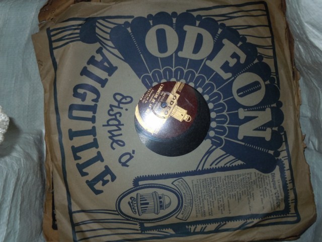

Merci pour les renseignements, il y a en effet une sorte de bouton que l'on visse ou dévisse, je vais voir si ça ne serait pas ça ...
J'ai pas très bien compris le repérage des disque a lecture verticale/horizontale.
Je sait qu'il a existé des 78t en microsillon cependant j'ai uniquement des disques Odeon avec l'inscription "à aiguille"
Voici les disques a aiguille comparé a un 33t

Sujet : Lecteur de 78t Nouveau | De wizhard Le 10-07-2011 à 14:24 sta |
RE...
Apparemment tes disques s'ils sont marqués à aiguille....ils sont logiquement à aiguille !! donc gravure latérale...ils sont beaucoup plus répandus que les disques à saphir, qui est une technologie française mais n'a eu qu'un succès moyen. Elle était pourtant nettement moins agressive, mais la bande passante et le niveau étaient plus faibles....
En fait si tu regardes le sillon (à ton age, ça doit se voir à l'oeuil nu !!) les "aiguilles" ont un sillon ondulé latéralement (genre route à virages!!) et les "saphir sont ondulés verticalement (genre montagnes russes). Et du fait de la "dureté' des membranes il fallait un poids indécent pour maintenir le saphir au contact...
Tu peux lire avec intérêt le lien de bombarde un peu plus haut, il explique assez bien les différents systèmes de gravure et les moyens de les lire.

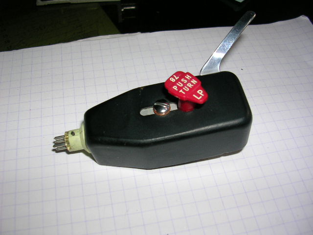

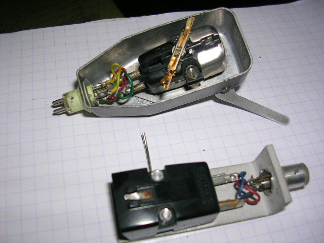

Sujet : Lecteur de 78t Nouveau | De wizhard Le 10-07-2011 à 15:23 sta |
RERERE...
Si, beaucoup de cellules piézo avalent un saphir double (à bascule, reversibles, etc...)Il avait aussi quelque "magnétiques" (rares) dont la G.E. à réluctance variable, dotée d'un curieux système de porte diamants rotatif...
>>>>>La G.E. et une Shure spécifique 78 T.
Si certains 78 tours avaient une qualité étonnante, le 1er passage sur un "gramophone" à aiguille équivalait à peu près à un coup de scraper sur une route, même avec une aiguille neuve ce qui était rarement le cas...Et il y a en plus les bruits de friction, la saleté...
Si on tient à récupérer certains enregistrements "rares" on peut tenter une lecture "humide" en mouillant le disque à l'eau distillée avec un peu d'alcool. On peut aussi laver les disques à grande eau avec du liquide vaisselle, les rincer à l'eau distillee et les sécher à la verticale. à noter que ça marche aussi pour les microsillons...
Il y a eu quelques tentatives de microsillons 78 tours, essentiellement pour la tétraphonie "discrète" qui devait "passer" 40 khz, mais sans grand succès.
