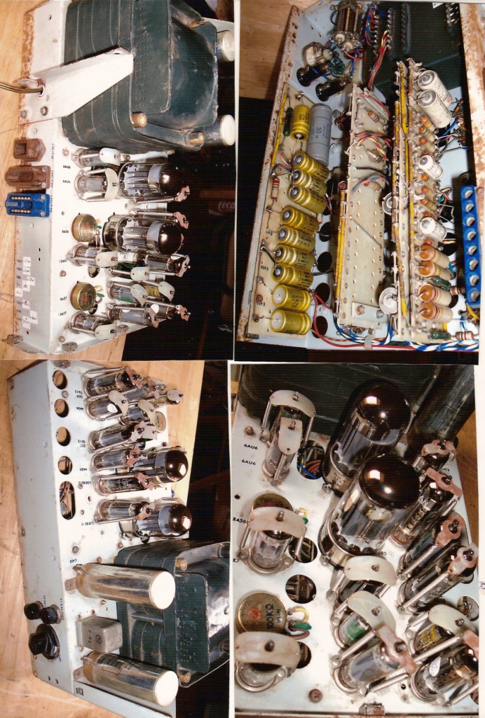

si cela vous interresse j'ai une alim musclée qui a plusieurs sorties
du 300, du 250 du -150 et du 6,3v avec du débit important
je pourrais affiner les valeurs car ma mémoire est un peu déficiente
et je pourrais envoyer une photo si cela retient votre attention .
pour cela indiquez moi votre mail car je n'arrive pas à joindre la photo sur tsf radio pourtant elle fait 250k ?
Michel |
Sujet : ALIMENTATION LAMPE(s) Nouveau | De michel martin Le 04-09-2011 à 15:42 sta |
je n'ai pas compris ni comment ni pourquoi mais la photo est passées quand même
salut
