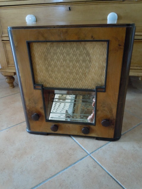

J'ai acheté ce joli poste qui doit dater des années 30 (ça change un peu).
Je posterais la référence des tubes sous peu.
En tout cas, je peux vous dire qu'il y a une 80 comme valve.

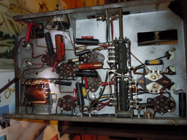

Certains ne partagerons peut être pas mon avis mais c'est bien la première fois que je trouve que le câblage est bien soigné. L'ébénisterie est en excellent état, seul la toile du HP a perdu un peu de "fraîcheur" oserons nous dire! ^^
Pour la question: Qui aurait une idée de la marque et de l'année de fabrication de ce poste s.v.p?

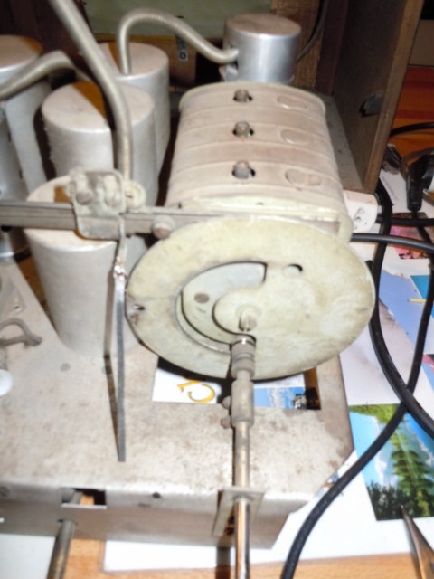

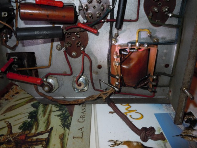

Câblage ainsi qu'un drôle de système de CV
Flo![[:Hi:]](s12.gif)

Après changement des chimiques, des goudrons et de ces saletés de fils isolé sous caoutchouc qui s’effritent, j'ai pu tester le poste.
Le répartiteur du transfo d'alim était initialement réglé sur 130V(il y avait la trace de la plaquette fusible quand je l'ai enlevée), je me suis vite empressé de vérifier les enroulements mais tout est OK, Ouf!
Un petit problème subsiste:
GO/PO ça marche
OC "Teuf .. Teuf ... Teuf!" (un faux contact?)
Chose amusante, il y a une lampe de cadran pour chaque gammes d'ondes et ces lampes sont des E10 classiques mais en 2.5V! (j'ai les boules, j'ai acheté des 6.3V!, ça m'apprendra a ne pas vérifier )
Il ne me reste plus qu'a trouver un cordon de fer a repasser pour le câble d'alimentation, j'ai mit un câble 3x0.75 provisoire pour le moment.

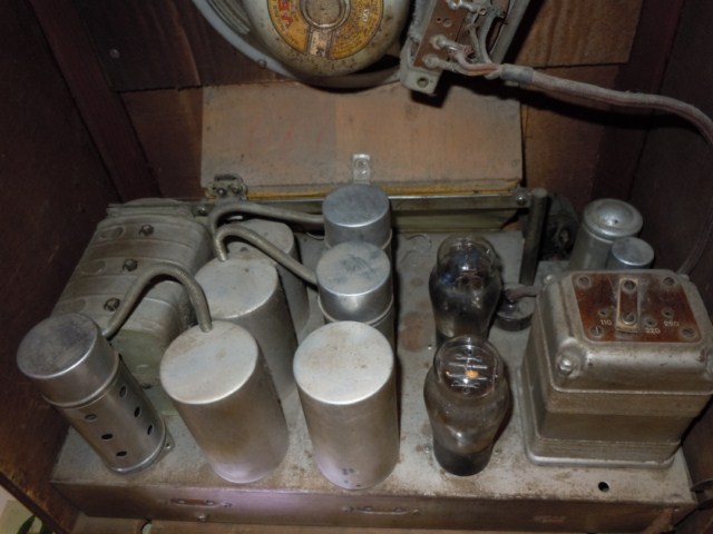

Je déterre ce topic pour ajouter enfin le jeu de tubes:
80 / 2A5 / 58 / 2A7 / 57
Une idée pour l'année de ce poste svp? (je pense qu'un forumeur m'avais envoyé une estimation mais je ne me souviens plus ou j'ai foutu ce mail!).
Les tubes sont en brochage américain 6 broches (4 pour la 80 bien sûr)
Merci d'avance

Oui en effet c'est une exhumation de topic, grâce au jeu de tube je comptais pouvoir trouver quelque chose dans Doctsf, espoir déçu ...
C'est le seul vertical que je possède parmi le reste de ma petite collection ...
Si quelqu'un a des infos sur ce genre de poste ... (année, marque?)
Merci d'avance
