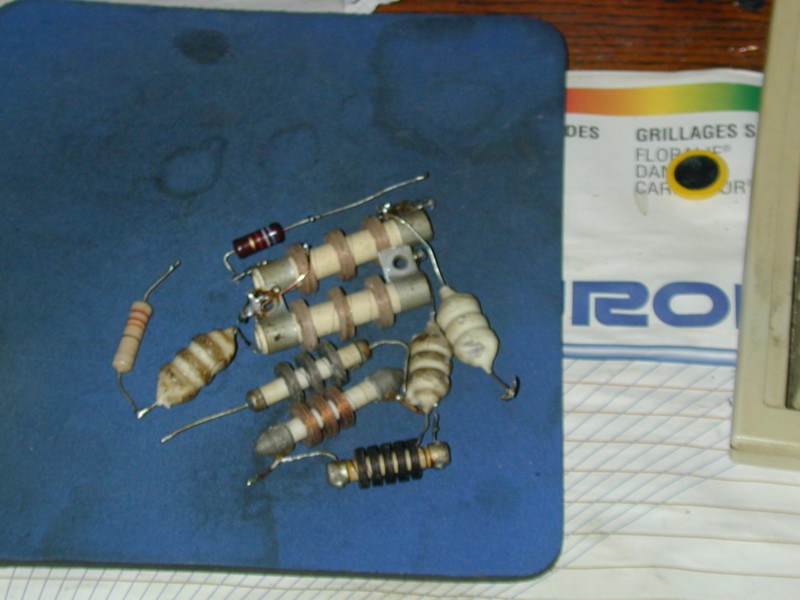

Pour une S de choc, j'ai vu que certaines personnes les bobinaient sur des R de grosse valeur...

self de choc
Et sinon voir la photo, c'est gratuit.
