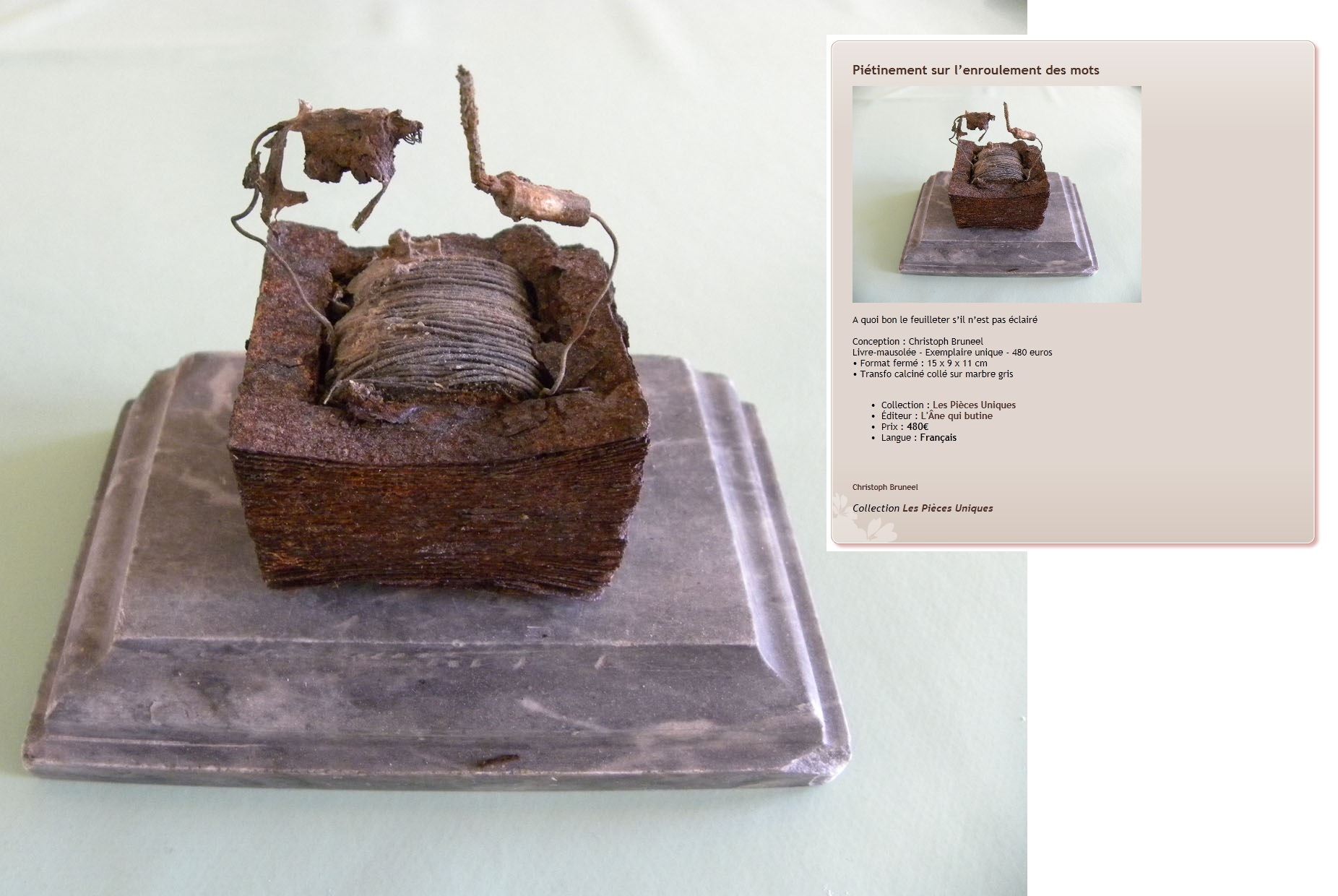

    Et pour revenir au transfomateurs, ils ne finissent pas tous à la poubelle, lorqu'ils ont grillés.
    G.
Sujet : RE, NOUVEAU CALCUL TRANSO. Nouveau De blaireau  Le 23-09-2011 à 10:40 sta
    Encore un bourge qui confond art et dechetterie.
    Avec un peu de chance, une bande de cretins emplumes va lu decerner un oscar artistique.
    Plus c'est nul, plus c'est cher!
    Consternant. :o[]
Sujet : RE, NOUVEAU CALCUL TRANSO. Nouveau De wizhard  Le 23-09-2011 à 10:57 sta
    C'est même pas consternant, c'est con tout court....
    Et celui qui avait mis ses "produits" en boîte sous l'appellation "merda d'artista", vous connaissez ?
    Il m'arrive parfois de penser que je suis parfaitement nul de ne pas m'extasier devant ce genre d'oeuvre d'art, ceci comprenant Picasso et quelques autres. Mais finalement je suis assez fier de cette perfection....
    (Je préfère écouter du Mozart que du papier de verre.... ou du Stockhausen !!)
    Cordialement Daniel[:Hi:]
