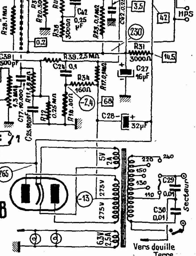

    Une amie m'a confié pour dépannage un Ducretet D 736.
    Les condos de filtrage d'origine sont indiqués TS 500 V, TE 550 V.
    Peux-je me contenter de 400 V, puisque la HT est de 278 V ?

    En principe, si la HT en sortie du transfo est de 275 V le premier condensateur de filtrage "verra" au plus 389 V (275 x racine(2)) lorsque le courant HT est nul. Le 2e condensateur aussi puisqu'il n'y a pas de chute de tension dans les résistances. Les 278 V sont entre la sortie de la diode et le point milieu de l'enroulement HT.

    pensez surtout à mettre le transfo en position 240 V !
    400 V c'est théoriquement tout juste suffisant quand le poste ne débite pas !
    (si le secteur ne dépasse jamais 247V )
    mais comme la valve est à chauffage indirect sur le schéma cela devrait aller,
    quand elle commencera à redresser, le poste devrait commencer à consommer de la HT
    et la tension va redescendre...

    même avec le répartiteur sur 240 volt il y aura plus
    de 278 volt de HT au secondaire je vous suggère des 450 volt
    a vous de voir( 278* 1.414=393 volt )

    Ouais, 400 V dans ce cas, c'est quand même un peu juste!

    "Ouais, 400 V dans ce cas, c'est quand même un peu juste!"
    En effet!
    2 condos 10 ou 22µF 450V 105°C conviennent parfaitement pour ce genre de poste

    Il me faut donc approvisionner mon stock en condos à 450V... pas très faciles à trouver.
