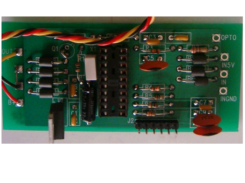

pour info maintenant on en est au 1/8 W c'est pas gros j'en profite pour dire à Paul qu'il jette un regard sur mes soudures lui qui à tant de mal à ce sujet Hi...

Elles sont bien belles vos soudures Guy ! En câblage "en l'air" mes soudures sont bof, mais sur circuit imprimé avec un fer bien propre pas de soucis
