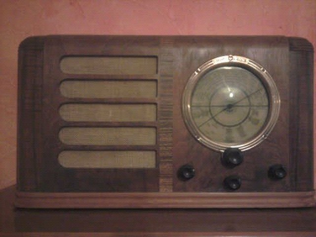

Sujet : Pilot Radio Nouveau | De MagnatDebon Le 06-12-2011 à 22:16 sta |
Merci a tout le monde pour vos réponses
Je vous joins une photo de la bête
Je l'avais remis en route il y a une dizaine d'année et refais la boiserie ... Il fonctionnait très bien...
Depuis plusieurs déménagements ont eu raison de lui et un fil est dessoudé
Je me doute ou doit être remis ce fil , mais pour ne pas faire de bêtises je préférerais le vérifier sur un schéma ...

Je vous apporte les éléments suivants :
Marque Radio Pilot Type 193 F
Lampes utilisées : 6A5 6K7 6Q7 6F6 CZ34
Merci a celui qui pourra m'apporter le schéma ou son aide ...
