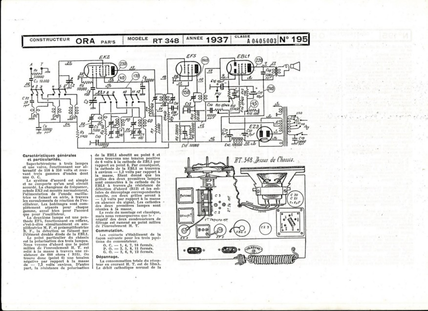

Sujet : clarville V6 Nouveau | De Totolagalène Le 05-12-2011 à 15:59 cms |
Schéma ressemblant >
Sujet : clarville V6 Nouveau | De Totolagalène Le 05-12-2011 à 21:19 sta |
Je ne sais pas si votre poste est également un montage Reflex mais, si c'est le cas: bon amusement car ce système est capricieux comme tout!![[:Hi:]](s12.gif)
Sujet : clarville V6 Nouveau | De ALAIN B Le 09-12-2011 à 00:33 sta |
encore merci pour le schéma cela va m'aider
