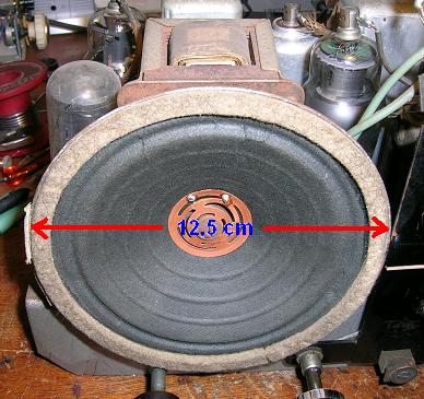

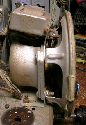

Bonjour a Tous,
Je suis a la recherche d'un Haut Parleur a aiment permanent avec son transfo de 12,5 cm. de diamètre.
Pour un récepteur des années 1950 (110V tous courants)
A un prix raisonnable évidement.
Avec mes remerciements.
CI joint Modèle..

Bonjour,j en ai pas mal en stock,mais pour être sur de Z primaire 5k ou 7 k ,il faudrait la réf de la lampe finale {bf}ou la marque et le type du poste.Cordialement,Michel..

méfiez vous , le modèle de la photo ressemble comme deux gouttes d'eau à un haut parleur à excitation

oui f6,c est ce qu il me semblé?

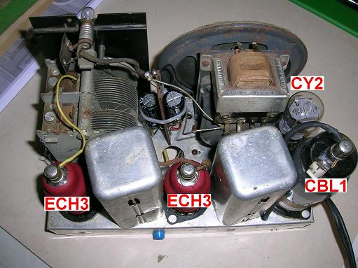

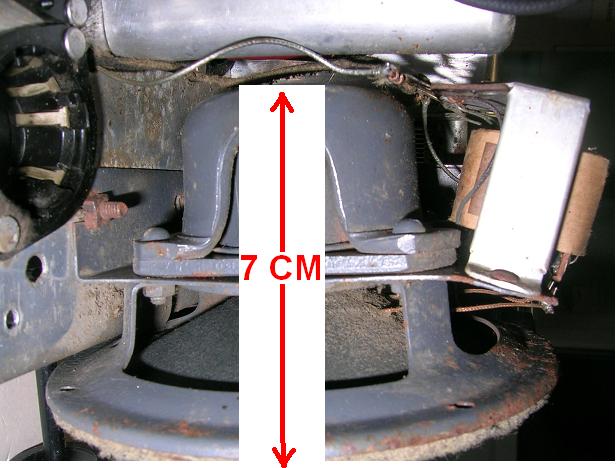

Je me suis trompé sur l'année 1939/1940 ressemble au récepteur DUCASTEL SUPER-BABY.
Le H.P. ne doit pas avoir plus de 7cm car le châssis est très étroit.

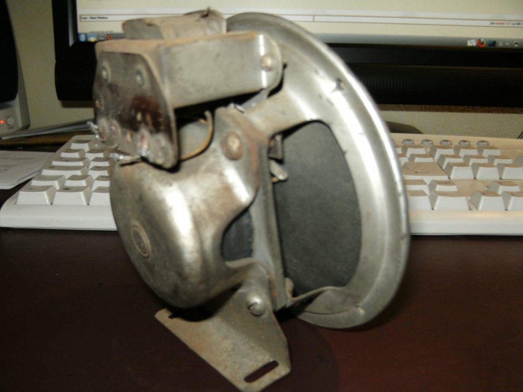

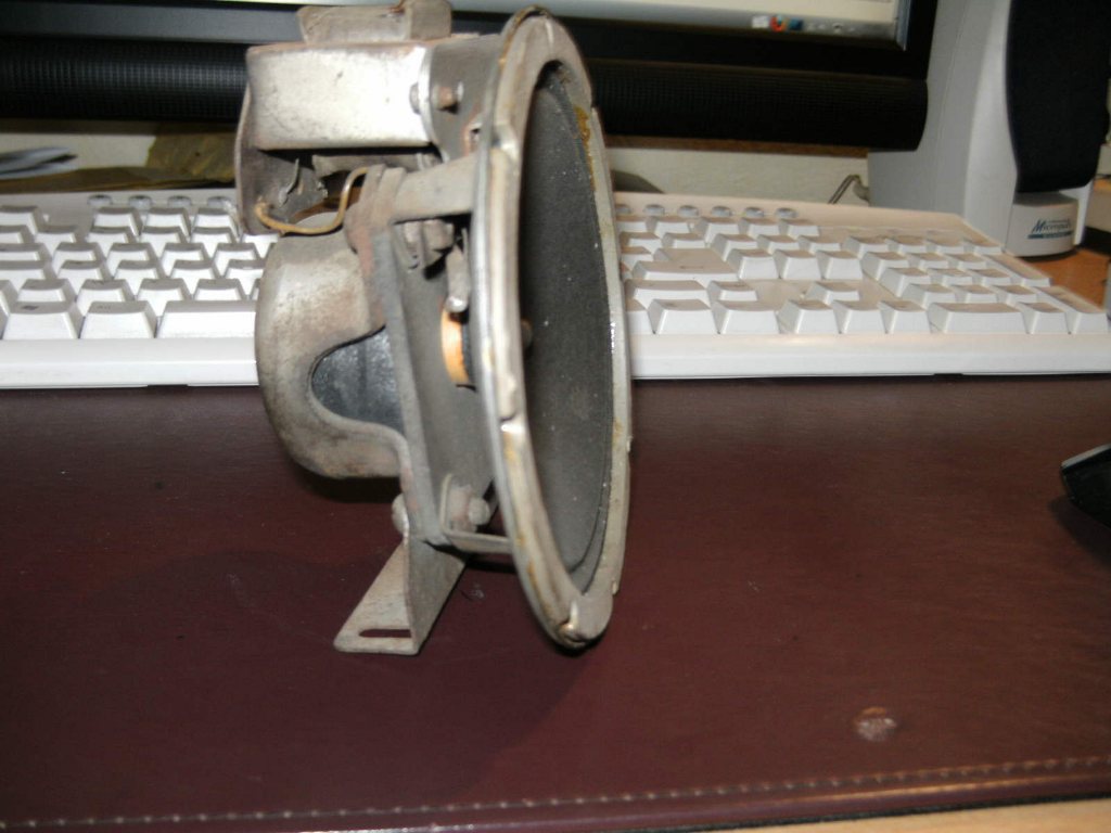

Bonsoir à tous
Pour azur 13 j'ai trouver ça diamètre 12,5 profondeur 6,5
Par contre l’excitation du hp fait 3Kohms,peut être un montage prévu pour être mis en // sur la ht
Sujet : Haut Parleur Nouveau | De F1FTP Le 09-12-2011 à 19:59 sta |
Par contre je n'ai aucune idée de l'impédance du transfo .
C'était monté avec une 43 donc ~ 5Kohms
