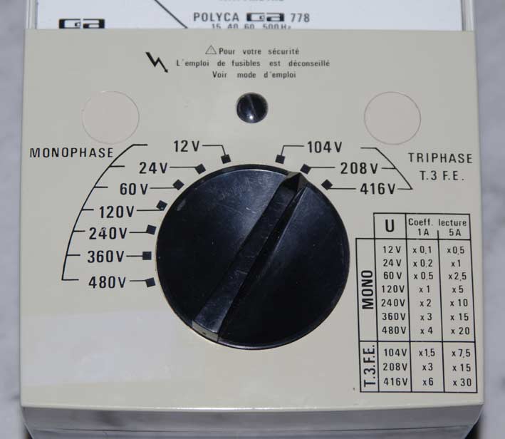

La notice n'est pas absolument nécessaire. Se branche comme tout les wattmètres...
En monophasé :
- Bornes noires en ampèremétre.
- Bornes N V en voltmètre.
Si déviation à l'envers, inverser seulement un des 2 branchements.
Coeff. pour la lecture des Watts sur photo jointe (faciles à retrouver : produit du calibre tension par le calibre courant).
En triphasé n'est utilisable que pour un appareil équilibré (moteur,...).
Mettre l'ampèremètre sur la phase qui sera aussi reliée à la borne V1.
