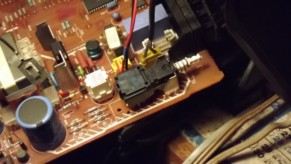

Sur un TV Philips le bouton Marche/Arrêt ne reste pas enclenché (il fait clic et clac aussitôt).
Le TV fonctionne si on le maintient enfoncé.
Est-ce purement mécanique?
Y a-t-il SVP un remède à ma portée?![[:Hi:]](s12.gif)

Oublié la photo >>>>>>>>>>>>>>>>>>>>>>>>>>>>>>>>>>

si une bonne dose nettoyant genre KF ou Top linear ne fait rien … c'est que c'est cassé à l'interieur,
reste 2 solutions … soit remplacer la bête, soit un branchement direct …

Il semblerait que ce bouton ne comporte pas qu'un seul contact bipolaire; peut-on shunter et n'en garder qu'un avec un autre bouton tou bête?
Sujet : PB télé Nouveau | De slouptoouut Le 28-12-2011 à 17:25 sta |
le mécanisme de "l'encliquetage" est pété ! c'est une panne classique , et purement mécanique !
(comme il est quasi impossible de refaire le mécanisme , qui est cassé dedans , et indémontable , il faiut changer l'inter, assez facile a trouver en PDR , ou en cannibalisant des TV et des moniteurs informatiques HS )
Attention : il faut éviter de le remplacer par une olive sur le fil ! ces olives sont d'une conception tellement merdique qu'elle lachent , ou charbonnent, en peu de temps ...A cause des pointes de courants que génère une télé ! (charge des condensateurs, courant de démagnétisation du TRC ...)

Problème connu. Il y a même 2 implantations prévues sur le circuit imprimé. De mémoire la marque PREH monté actuellement et une marque italienne prévue. Pour réparer c'est la mécanique d'enclenchement qui est morte. C'est une petite came en plastique qui rend l'âme souvent.
L’interrupteur est un bipolaire capable de passer le courant de charge du chimique soit 50µF sous 325V ce qui fait quelques ampères . Le courant est juste limité par 2xrésistances de diodes. Il doit y avoir une résistance de quelques ohms en série pour limiter le courant .
Ça doit se trouver chez un bon revendeur de pièces détachées.

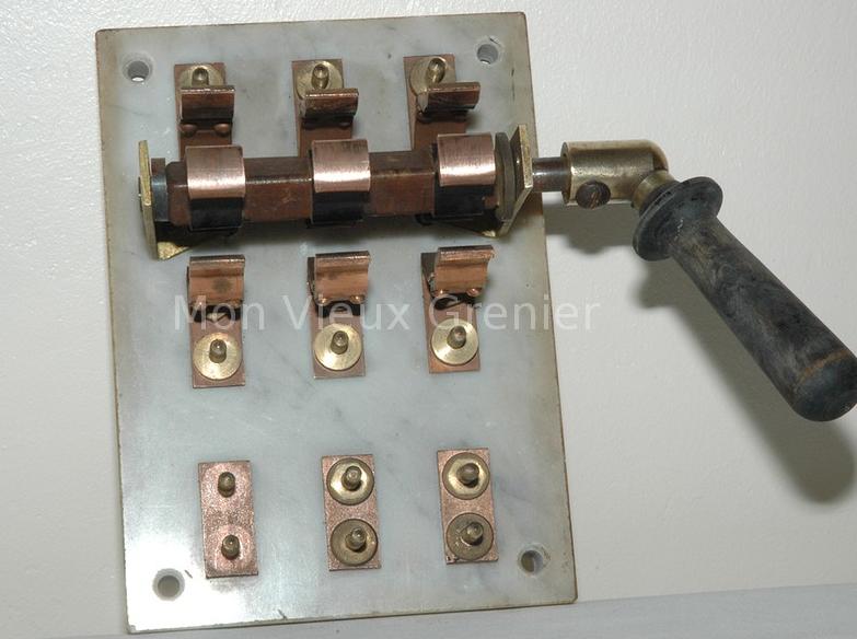

Vous pouvez aussi mettre celui-ci à la place. Lui aussi fait clic et clac et peut le faire encore durant de longues années...

Sujet : PB télé Nouveau | De Michel87 Le 29-12-2011 à 11:45 sta |
Très beau sectionneur, avec poignée bois et embase de marbre...
On dira ce qu'on voudra, la qualité d'avant-guerre ( de 14 ), c'était autre chose!
On est loin des 2mm entre contacts ouverts des appareils actuels ![8-()](s9.gif)

bonjour -pour totogalène -on voit bien à coté de l'inter M/A le posistor de démagnètisation -le posistor est connecté directement sur le secteur -conclusion ,sur ce télé il faut actionner de temps en temps l'inter sinon le posistor reste chaud et plus de démagnétisation -j'avais aussi dans ma valise un petit démagnétiseur (c'etait tout bêtement un petit aimant que l'on faisait tourner en actionnant une molette) - ce type d'inter est très courant et on le trouve partout -ne pas oublier non plus la remise à zéro du micro p qui se fait parfois assez mal sur des télés anciens -là aussi l'inter a un rôle à jouer --

Panne archiclassique sur ces petits Philips, on peut même....bon, ne soyons pas paranos. N'empêche qu'ils montaient les mêmes sur leurs "gros" TV (attention au tien, Alain !!) et qu'on a vu des incendies....
Sinon une "olive" de bonne qualité, ça existe. Si elle est correcte (traduisez : probablement made in Germany !!) les caractéristiques sont gravées dessus. il s'agit généralement d'un inter à bascule. De toute manière elle sera au moins aussi solide que l'inter d'origine....
J'en ai retrouvé un dans mes archives (démontage) si celui de Jean-Marie ne convient pas fais moi signe.
Le contact de RAZ (en plus de l'inter) c'était surtout sur les Thomson et dérivés, et sur les Grundig. Certains Philips en ont eu , assez rares.
Effectivement la démagnétisation se fait à la mise sous tension, pas en sortant du Standby.
