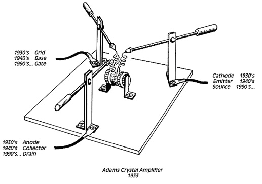

Il s'en faut de peu que l'invention du transistor fut Francaise!
Voici un extrait de la revue QSP de juillet – août 2010 (ON5FM) concernant l’invention du transistor.
Le bon vieux transistor à effet de champ. Il a été inventé par un français, Tetzner, en 1930 déjà. Il s’appelait Technetron. C’est antérieur de 20 ans au transistor bipolaire «inventé» en 1947. D’ailleurs, voici un ancêtre du transistor inventé en 1933 par Robert Adams (qui n’avait que 13 ans… ). Chez nous, on connaissait le ‘’détecteur à galène avec une électrode de renforcement, "une seconde queue de cochon’’. On y appliquait une tension continue au travers du casque et il y avait amplification. Le problème est qu’il était déjà difficile de trouver un point sensible sur un cristal de galène ; alors, deux, vous pensez bien ! Un peu plus tard, le russe Oleg Lossev faisait des découvertes dans ce domaine. On n’en sait pas beaucoup car c’était l’époque du stalinisme pur et dur. A signaler la découverte de la diode Gun qui est encore plus ancienne. La diode au germanium n’est rien d’autre qu’un détecteur à galène où on a utilisé autre chose que du sulfure de plomb. Il est logique que des gens aient suivi le même chemin et appliqué la découverte de Adams à du germanium ; celui-ci étant infiniment plus stable. A noter que le transistor inventé en 1947 était un transistor à pointes ; exactement comme le schéma ci-dessous mais en plus miniaturisé. D’ou la représentation schématique du transistor que nous connaissons !

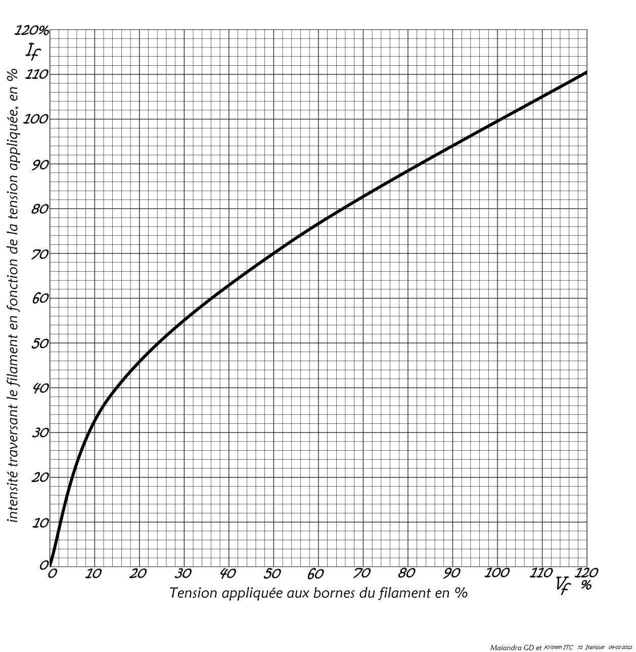

Voici un graphique qui peut être utilisé pour connaître le courant traversant un filamant en fonction de la tension appliquée.
Exemple: un tube ECC82 branché en 6,3Volts (broches 4 & 5 connectées ensembles et sur lequel on connecte un des deux fils de chauffage, l'autre fil est connecté à la broche N°9 ) la valeur de 100% sur l'axe des abscisses (x) correspond à 6,3Volts, et la valeur de 100% sur l'axe des ordonnées (y) correspond à 300mA (certains constructeur donne la tolérance du courant filament acceptée à la fabrication, qui est de + et - 15mA).
Si on alimente le tube avec une tension de chauffage réduite de 50% le courant lui ne diminuera que de 30% et cela quelque soit le type de tube à chauffage direct de même technologie.
Bonne journée et bon WE à tous.
Gérard.

Zuuut !!!
pas filamant mais filament.
pas direct mais indirect ... scrogneugneu!
