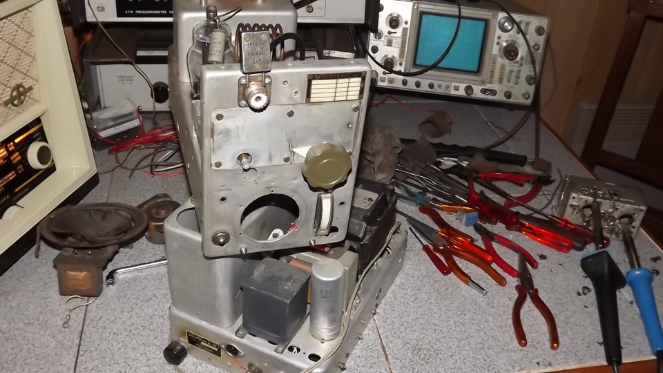

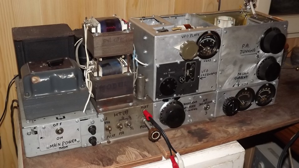

Eh oui! J'adore faire des selfs, et maintenant avec un grid-dip ce sera plus amusant de er vérifier la fréquence de résonnance des circuits oscillants avant de les mettre en service.
Je vais faire çà dans ces carcasses de BC 686 et BC 456.
Sans VFO, avec un quartz qui doit tomber dans la plage de ceux qui s'amusent (6875 KH).
Un étage oscillateur à quartz 6V6 avec self et CV en série permettant de se déplacer un peu en fréquence, une 1625 alimentée sous 450 v (=807 en 12 V filament).
Modulation grille 1 de la 1625 par une autre 1625 (j'en ai une dizaine toutes neuves dans l'emballage US Signal corps).
Qui m'aime me suive... ![[:Hi:]](s12.gif)

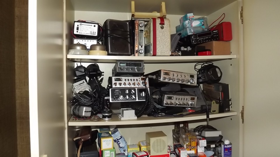

Toto, tu devrais avoir honte d'utiliser un vieux rotacteur comme support de fer à souder...Il n'a rien fait ce rotacteur.
Par contre, tu as du stock question ampoules![:-D](s2.gif)
Sujet : Nouvel émetteur Nouveau | De Lebon Le 07-01-2012 à 12:39 sta |
Bourreau d'enfants ! Martyriser tous ces Command Set !

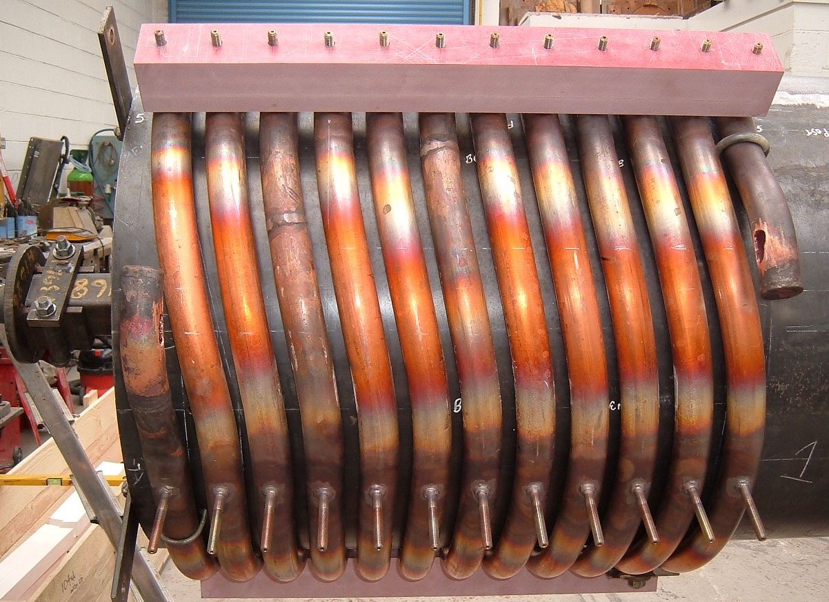

Toto qui adore faire des selfs? ... alors Toto doit s'amuser beaucoup avec le coefficient de surtension des bobines (ici je dois faire attention de na pas écrire d'une manière trop symbolique), leurs grandeurs physiques optimales, le fameux rapport "LC" qui déroute pas mal de techniciens avec la fameuse formule de Thomson, l'équivalence de l'amortissement série et parallèle, la capacité répartie, j'en passe et des plus horribles ... mais si Toto aime ça! il a bien raison, c'est de la Radio!

Ton truc ressemble davantage à un échangeur de centrale thermique qu'à mes modestes selfs!

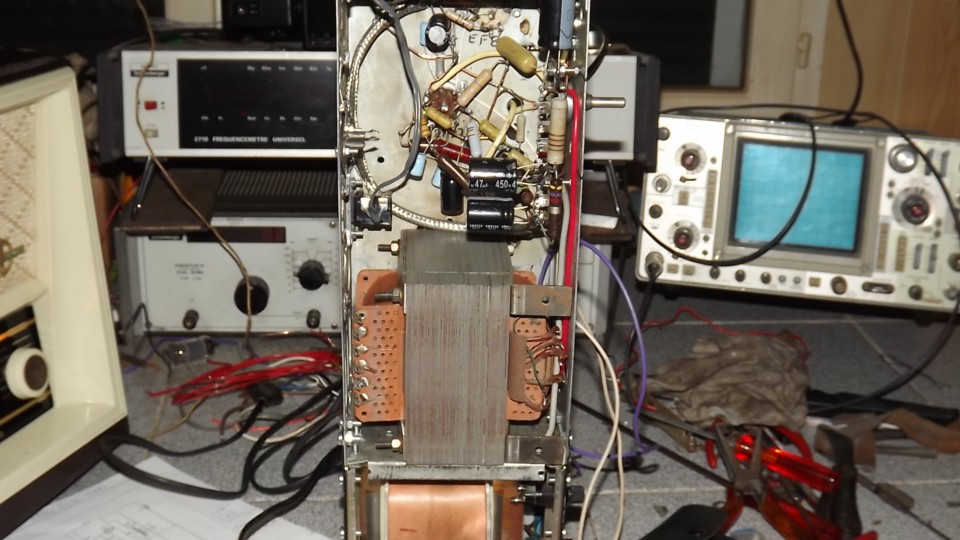

Je dois surseoir à la mise en chantier de ce nouvel émetteur pour lequel j'ai besoin de récupérer
le transfo d'alim du modulateur "écran" de l'ugly baptisé "Toudinbloc". >>>>>>
Pour ce faire il faut d'abord que j'arrive à faire marcher le nouveau modulateur "plaque" (ampli Marsmall) destiné à Toudinbloc qui devra d'ailleurs changer de nom.
C'est ce à quoi je m'adonne maintenant. ![[:Hi:]](s12.gif)
A suivre >>>>>>>>

à mon humble avis le bidule de Tontongé a une autre utilisation, plus discrète : avec une cocotte minute à un bout, de l'eau froide et un petit récipient à l'autre bout.....
Tord-boyaux artisanal ???
![:-D](s2.gif) ![:-D](s2.gif) ![:-D](s2.gif) Daniel
Sujet : Nouvel émetteur Nouveau | De blaireau Le 07-01-2012 à 17:44 sta |
Non, echangeur de chaleur air-eau.... ![;-)](s5.gif)

Sujet : Nouvel émetteur Nouveau | De Totolagalène Le 07-01-2012 à 21:37 sta |

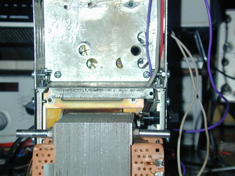

J'ai passé une bonne partie de l'après-midi à faire 8 entretoises taraudées à 4 au pas de 70 (dans du tube d'1/4 " pour injecteurs), comme ces deux là, pour fixer ce transformateur transformé ( de TR d'alim en TR de modulation) sous le châssis.
Mais le pied à coulisse s'est mis le doigt dans l'oeil; les entretoises sont trop courtes et je n'ai plus qu'à tout recommencer. .
Après transformation du transformateur, il s'avère que celui-çi accuse un manque de tôles en I, il faut donc que j'en récupère sur un autre qui est prêt à se sacrifier.
Heureusement qu'on ne compte pas ses heures, au prix où est la main d'oeuvre aujourd'hui!
Je sais bien que vous vous en foutez mais au cas où quelques uns d'entre vous s'ennuieraient, çà leur fera toujours un peu de lecture! ![[:Hi:]](s12.gif)
