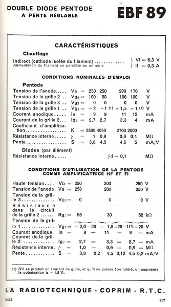

Remplacer une EBF80 fatiguée par une EBF89 neuve disponible, je peux sans modifier le montage ?

En fait, oui et non, ça dépend du montage , et de l'application...Dans certains cas , ça peut marcher sans problème et sans modifications du montage (notamment si elle sert simplement de détectrice préampli-BF ) dans d'autres cas, ça peut nécessiter de modifier le montage , de retoucher des réglages (si c'est pour des applications plus exigeantes comme ampli MF AM/FM , ou télévision ...)
Les deux tubes n'ont pas les mêmes caractéristiques , et le fonctionnement ne peut être garanti , ceci dit, ils ont le même culot, et même brochage , on peut faire l'essai sans risque (l'essai ne risque pas d'être destructif , ça peut fonctionner comme ça risque de ne pas fonctionner ou de donner des résultats décevants et pas prévu ...)

dans un poste a montage classique ont peut mettre un ebf80 a la place d'une ebf89 et vis verça cela marcheles marge de tension dans un poste ne sont pas a un volt prés.il est évident
que dans montage soigné vaut mieux répecté les données des tubes

Sujet : Appel aux moustachus Nouveau | De Radiolo Le 08-01-2012 à 19:43 sta |
Pour les tubes
EBF80 pente variable
EBF89 pente fixe
EBF80 pente variable peut remplacer une EBF89 a pente fixe car le point de polar a pente max est le même VG1=-2 V un peu moins de pente 2.2 au lieu de 3.3 mA/V
L'inverse ( EBF89 a la place de la EBF80) n'est possible que si le tube EBF80 n'est pas soumis a une commande de CAG et fonctionne a polar fixe.

Sujet : Appel aux moustachus Nouveau | De Pierre Roque Le 08-01-2012 à 20:09 sta |
Bonsoir à tous
Le manuel Technique R.T.C de 1968/69 me donne ceci
EBF80 : Double diode Pentode,Ampificatrice de tension A pente réglable.
EBF89 : Double diode Pentode A pente réglable
Sujet : Appel aux moustachus Nouveau | De Totolagalène Le 08-01-2012 à 20:17 sta |
Bonsoir!
Oui Pierre, je me suis fait avoir il y 10/15 jours: erreur dans un "Gaudillat" ou il mamque le symbole "V" pour la EBF89 qui est bien à pente variable également. ![[:Hi:]](s12.gif)
