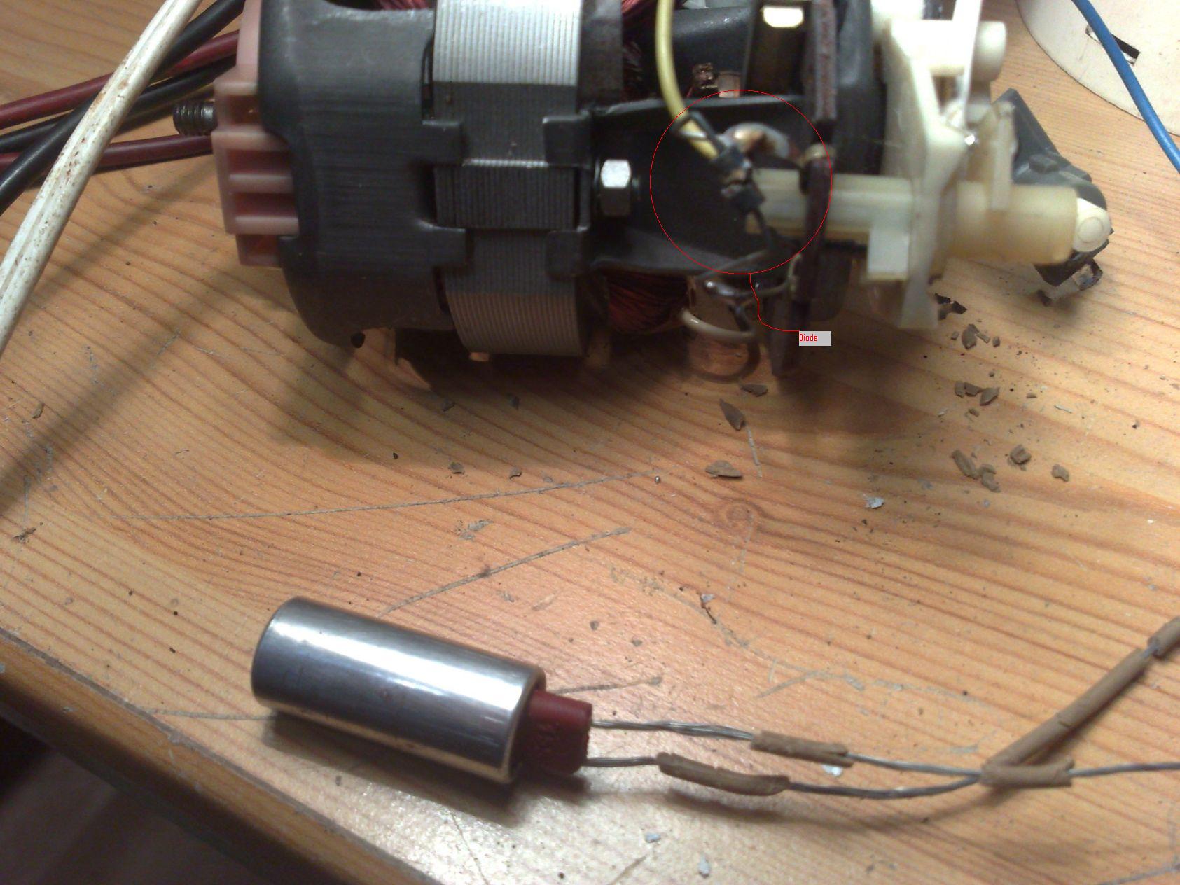

    Mon moulin à café ne fonctionne plus, j'ai ouvert la bête et je vois une diode cramée et coupée en deux, le moteur est fait pour du 110 et du 220 Volt, donc sans diode = 110V et avec=220V, une 1N4007 devrait faire l'affaire, seulement il y a aussi un petit condo chimique ( 12mm de diamètre et 22 mm de long), un nombre est noté dessus " 155" ..
    Cela veux t-il dire 1.5µF 450v ?

    Bonjour,{il me semble ?}le condo ne doit pas être un chimique.mettre 1N4007,et un condo fixe,1..1,5 ùf isolé au moins 450v.

    Ayant un doute sur le condo (chimique ou pas), je l'ai quand même mesuré, j'ai trouvé 22nF, j'ai remonté en changeant la diode et ... ça marche !!!
