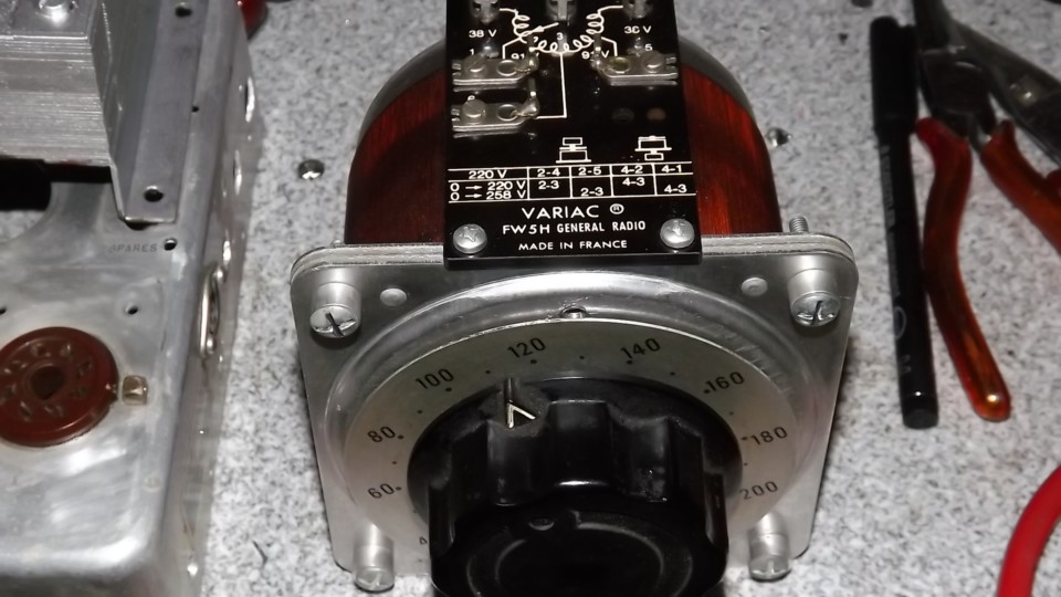

Sujet : Alimentation pour experémentation Nouveau | De XYZ du 56 Le 18-01-2012 à 21:41 sta |
L'idée du variac est une très, très bonne idée; ainsi l'on est muni de l'outil initial (je dirais indispensable!) pour tester un poste de radio n'ayant pas fonctionné depuis bien longtemps: cela permet de lui appliquer une tension progressive de 0 à 240v. tout doucement et voir si ça ne fume pas!
Attention lors de l'achat: il faut en prendre un avec primaire 240v. et non 120v. comme il en est proposé des quantités... venant des US.

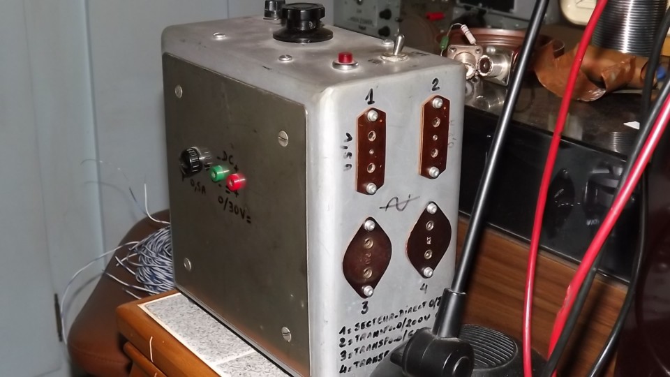

Sujet : Alimentation pour experémentation Nouveau | De Totolagalène Le 18-01-2012 à 22:12 sta |
Ouais! C'est avec un Variac, dans cette boîboîte, >>>>>>
Que je fais sortir les vieux postes de leur léthargie. ![[:Hi:]](s12.gif)
