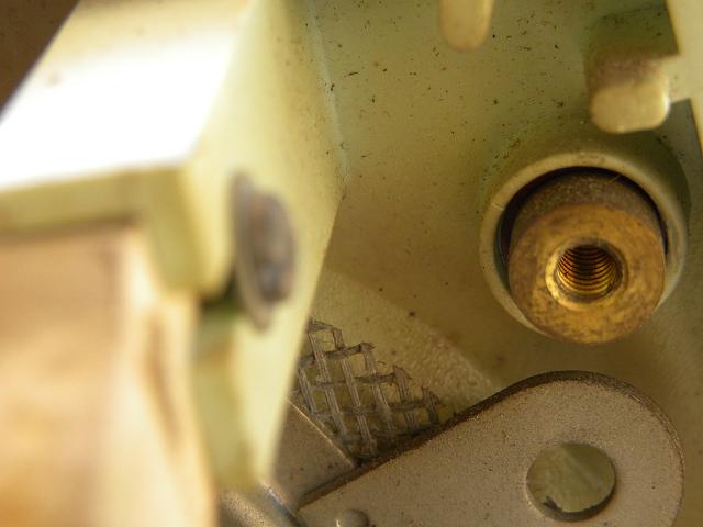

    Quelqu'un aurait-il une idée pour refixer des inserts à visser dans une façade de poste ?

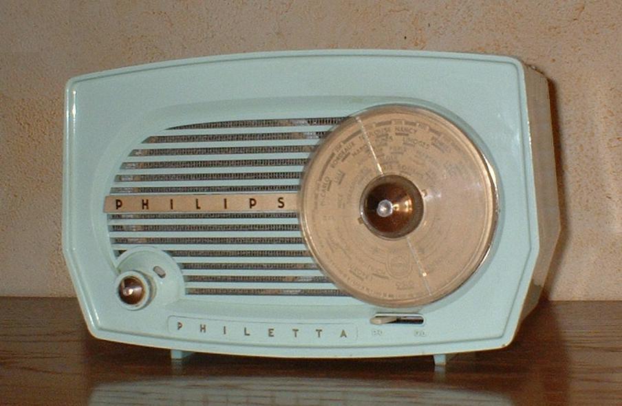

    Il s'agit de ce Philetta auquel je tiens beaucoup compte tenu de sa couleur rare. Il lui manque deux inserts sur les quatre.
    Merci.

    Pistolet à colle ?
Sujet : Inserts, comment faire ? Nouveau De bthiry  Le 18-08-2012 à 16:12 sta
    si la caisse est en PVC, colle en gel pour PVC et laisser sécher 48 h( voir rayon tuyaux PVC dans un centre de bricolage) , sinon colle Araldite ? mordre au préalable légèrement l'extérieur du manchon fileté en cuivre avec une pince ou une petite tenaille, pour créer des rayures et améliorer l'adhérence!
    bonne chance,
    Benoît

    salut Phil moi aussi araldite il y a des insert qui débouche
    des deux coté mettre une vis provisoire dans l'insert
    pour ne pas que l'araldite entre dans le filetage, et rayes un peut
    comme dit bthiry
Sujet : Inserts, comment faire ? Nouveau De grognon27  Le 18-08-2012 à 16:58 cms
+1 pour l'Araldite. La vis sera montée à la graisse et le séchage sera respecté scrupuleusement.
Bonne bidouille.

    Ok, merci ! Je vais donc essayer l'Araldite. Je me méfie toujours car le collage métal plastique me se laisse sceptique.
    Faut dire que lorsque je vais chez Bricomachin, il y a toujours une multitude de colles miracles qui collent soit disant tout et le résultat est souvent décevant...
Sujet : Inserts, comment faire ? Nouveau De grognon27  Le 19-08-2012 à 13:15 sta
    Avec de l'Araldite vous pouvez espérer une résistance de 300 kg/ cm2 si le collage est fait suivant les règles. Pour votre application c'est l'idéal.
    Bon courage.

    Moi aussi, je suis fidèle à l'Araldite ( celle qui polymérise à chaud ).

    ne surtout pas chauffer pour accélérer le durcissement si tu utilises l'Araldite,
    tu risquerais de déformer irremédiablement le coffret.

    Avec la chaleur de ces jours ci, pas besoin de chauffer.
    Un petit séjour au soleil devrait suffire pour que l'Araldite polymérise. :o[]
