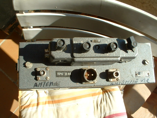

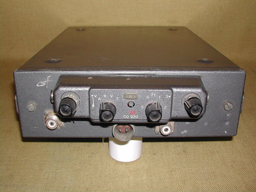

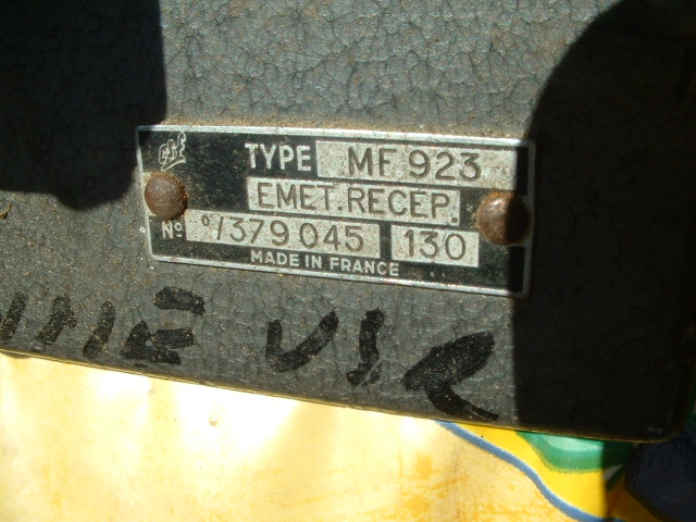

Sujet : emetteur-recepteur CSF MF 923 ou TMF 923 Nouveau | De sanmarem Le 05-11-2012 à 12:02 sta |
merci Claude pour l'abondante documentation concernant le trx CSF 923 du RCNEG .
j'y ai decouvert que l'OL de 1ere FI est suivie d'un doubleur alors que mes autres
appareils CSF n'ont qu'une OL simple ; d'ou consequence sur la freq. des quartz.
mon appareil CSF MF 923 differe surs quelques points du CSF 923 du RCNEG
entre autres il ne possede que 6 freq.fixes alors que celui du RCNEG en a 8.
comme mon MF 923 (photo 1) n'avait pas de plaque constructeur enlevée, mais
seulement l'inscription CO 920 ,je l'ai identifié par comparaison avec un autre
appareil sur le web (photos 2 et 3 ) .
j'aimerais bien avoir une photo face avant de l'appareil du RCNEG pour comparer.
il semble donc que la serie 923 de csf possede differents modeles .
a bientot.. marcel-emmanuel
Sujet : emetteur-recepteur CSF MF 923 ou TMF 923 Nouveau | De sanmarem Le 05-11-2012 à 12:08 sta |
je fais 2 envois 2+1 photos car trop volumineux
le 1er envoi =phot 2 et 3
le 2eme= phot 1
