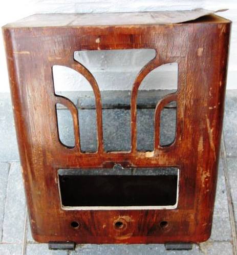

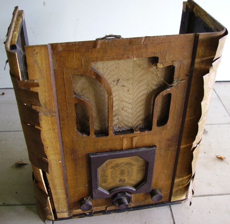

Sujet : philips 637a Nouveau | De thebeetle007 Le 22-11-2012 à 13:10 sta |
voici une photo![:-)](s1.gif)
Sujet : philips 637a Nouveau | De f6cer Le 22-11-2012 à 13:46 sta |
c'est sur la boite a un problème ![:o(](s16.gif)

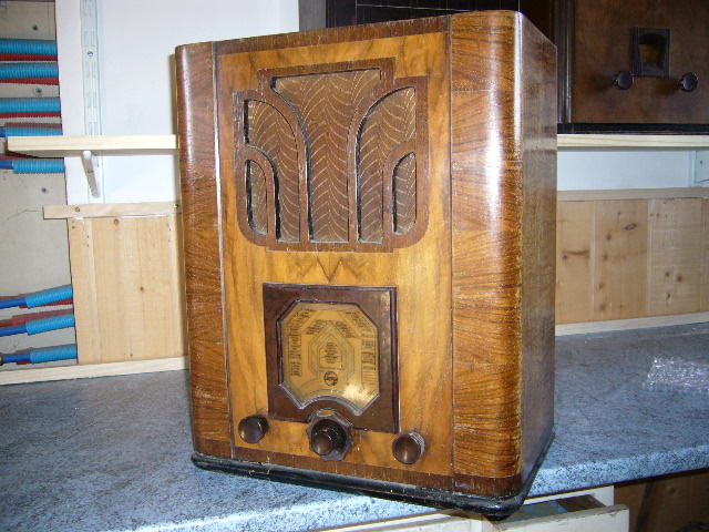

Sujet : philips 637a Nouveau | De Radiolo Le 22-11-2012 à 15:11 sta |
restauration pas impossible
celle la était en 3 morceaux complètement delaminée ( pièces devant)
avant et après......
Il y a eu du boulot.... sur l a caisse et le châssis
amicalement
Radiolo
Sujet : philips 637a Nouveau | De Totolagalène Le 22-11-2012 à 15:26 sta |
Ouais ce sera certainement plus facile de refaire cette caisse que d'en trouver une vide.
Sujet : philips 637a Nouveau | De Michel87 Le 22-11-2012 à 15:32 sta |
En fait, une remise en état ne serait pas de la restauration, mais plutot de la reconstruction.
Pas impossible, mais une certaine maîtrise de l'art de l'ébenisterie est souhaitable.
Sujet : philips 637a Nouveau | De Balast Le 22-11-2012 à 16:59 sta |
@thebeetle007:
Étant donné que la photo ne laisse apparaître que des décollements, j'ai le même avis que Radiolo.
Quand bien même du panneau serait à refaire, il faudra gentiment déposer le placage de celui original.
Mes deux cents ![:-)](s1.gif)

merci pour vos reponses ,ouuuuuuuu la restauration c'est possible ,mais il faut avoir un peu de notion ,qui n'est pas evident si on n'en a jamais fait ,pour le collage du bois ,le collage du placage ,le vernis ,je pense qu'il faut avoir un peu de conseil ![:-(](s4.gif)

je suis allez voir un ebenisterie ,ouuuuu il y a du boulot ,mais c'est vrai il peut etre sauve ,il m'a conseille en premier temps de le laisser secher pour enlever toute humidite du bois ,mais aussi de bien replaquer le plaquage afin qu'il ne se casse pas ,avec du scooth de carosserie
etant donne la beaute de l'ensemble ,il est bien evident ,que je souhaite le remettre en etat

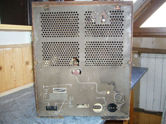

par contre n'ayant pas de carton arriere ,je suis acheteur
merci beaucoup
Sujet : philips 637a Nouveau | De Balast Le 25-11-2012 à 12:01 sta |
Isorel ou carton équivalent entre 3 et 5 mm d'épaisseur.
Voir éventuellement en magasin de bricolage.
Une bonne âme pour vous faire une photo du sien d'origine avec les mesures qui vont bien, les détails des inscriptions de service.
Comme c'est le dos du poste, ce serait superflu de forcer le réalisme à cet endroit plutôt que celui du panneau de sa toiture de caisse qui en a nettement plus besoin.
Sujet : philips 637a Nouveau | De dubus Le 25-11-2012 à 14:47 sta |
Voici mon 637A un peu moins abimé...![;-)](s5.gif)
Carton arriere et face...
