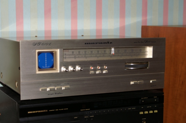

Sujet : marantz 2110 anomalie du scope Nouveau | De slouptoouut Le 24-11-2012 à 11:35 sta |
Pour compléter et illustrer, le voici, allummé
(tres belle face avant ...)

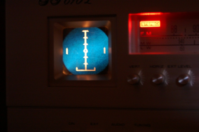

Sujet : marantz 2110 anomalie du scope Nouveau | De F6CER Le 24-11-2012 à 17:17 sta |
En FM , le scope doit afficher une petite ligne verticale dont la hauteur est fonction de la puissance du signal reçu et la position droite-gauche est fonction du centrage de l'accord
en AM c'est une barre horizonale don l'épaisseur est fonction de la force du signal reçu

en FM, en placant les divers potars de réglage du faisceau convenablement, et en pressant "tuning" : j'obtiens en effet bel et bien une ligne verticale plus ou moins haute selon les stations, et se déplacant de droite a cauche suivant l'exactitude de l'accord (conformément a ce que décris F6CER)
Mais en AM, ou en FM mais enfoncant les autres touches "audio" ou "ext" du scope, là j'obtiens des ellipses obliques , ou des oscillogrammes totalement fantaisiste et variable au gré des faux contacts que distribue les divers commutation , voire aucun oscillogramme visible car le spot est sorti "en dehos de l'écran" (la fonction indicateur d'accord marche donc bien en FM ...mais les autres modes de fonctionnements de ce scope produisent des effets totalement innatendus ...c'en est même amusant mais peut être pas vraiment normal et sans significations)

La position "ext" demande un branchement à l'ampli, le scope peut en vérifier la phase et l'effet stéréophonique (tout comme il mesure sa propre sortie....)

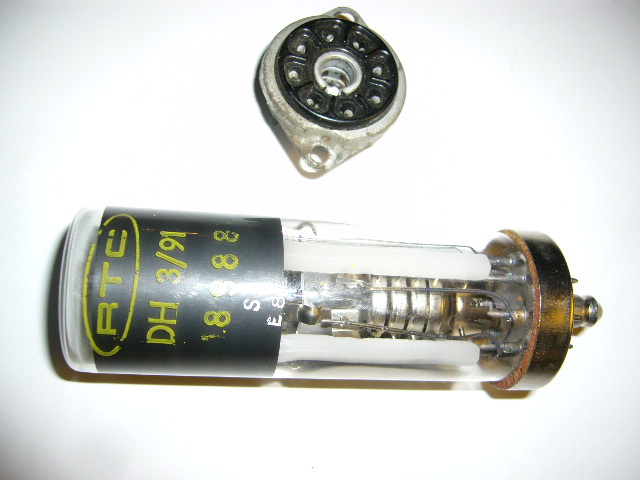

Est ce que ces Marantz ont été équipés avec ces minuscules tubes...?
Je sais bien qu'il y en a eu de plus petits et plus rigolos...
Celui ci est vert ..
Bleu ,ca doit etre plus rare,j'en ai un ,bicanon ,qui equipait un oscillo anglais,dont j'ai oublié le nom...![[:??:]](s11.gif)
Sujet : marantz 2110 anomalie du scope Nouveau | De dubus Le 25-11-2012 à 23:00 sta |
Sujet : marantz 2110 anomalie du scope Nouveau | De slouptoouut Le 26-11-2012 à 00:21 sta |
c'est un tout petit tube, qui ressemble en effet à celui là, mais d'un diamètre un petit peu plus grand (environ 45 au lieu de 30) et le spot est bleu

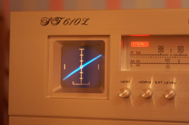

Voici le mien que j'avais aussi récupéra pour pas grand chose, oscillo en panne. C'était un des transistors qui commande le spot qui était HS. Du coup, le spot ne se voyait pas, il était calé contre une paroi. Le remplacement de ce transistor acheté en Allemagne a rétabli le fonctionnement normal. Je vous montre deux oscillogramme: position "audio" avec le signal stéréo qui couvre l’écran avec les balayages H et V qui font varier la figure au fil de la modulation, puis position "audio" tuner calé sur "mono", et cette fois, on ne voit qu'un trait oblique.
Sujet : marantz 2110 anomalie du scope Nouveau | De Michel THEVENET Le 26-11-2012 à 20:45 sta |
Pardon, le trait oblique correspond bien à la position stéréo, comme le montre le voyant rouge allumé, mais sur de la parole (pas de différence significative de signal entre G et D).
