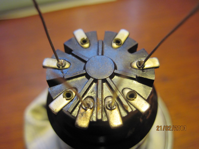

J'aimerais savoir avec quelle matière, les ampoules des tubes transco étaient
fixées dans leur embase de bakélite, lors de leur fabrication.
Pour "recoller" ces culots, j'ai lu différentes méthodes utilisant diverses colles
actuelles, mais les avis divergent.
Je compte sur vous pour me faire part de vos expériences réussies (ou non).

Sujet : Lampes transco Nouveau | De crilemans Le 21-02-2013 à 17:11 sta |
Re-bonjour.
T'as raison XYZ du 56, le mastic d'origine est de la même couleur et comme mon
médecin m'a demandé de faire un test de dépistage du cancer colorectal, je vais en
mettre un peu de côté pour re-sceller ma lampe. Tu m'as bien tendu la perche javascript:AddSmiley(' ');
Autrement j'ai bien lu vos réponses, je vous en remercie. Pour les colles, c'est le problème
de la température qui m'inquiète un peu. C'est une 1883, ça chauffe dur. Elle est prête
à être recollée après lui avoir rallongé ses fils, le tout bien isolé.
