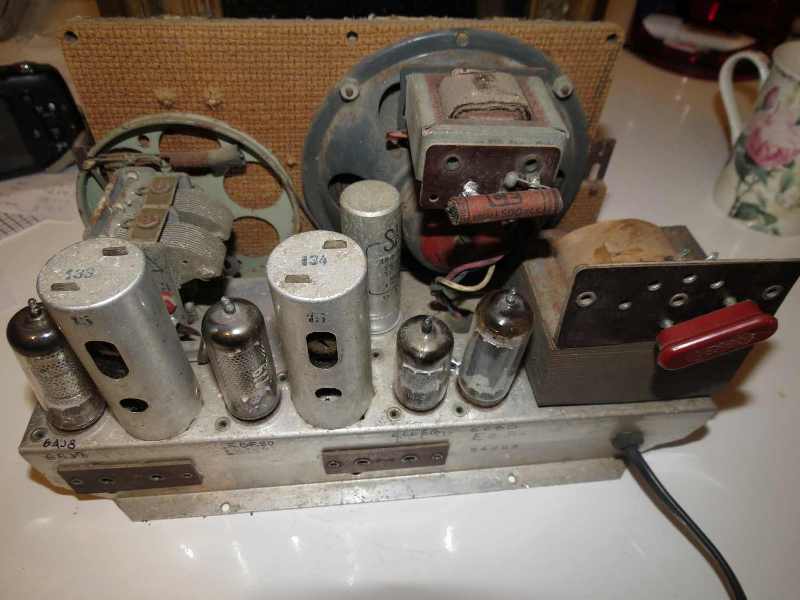

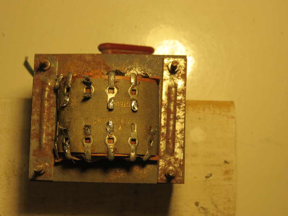

Je fais partie de ce que l'on peut appeler des "vieux qu'on de l'âge"et c'est sans doute un peu de nostalgie et encore le besoin de savoir qui me poussent à essayer de restaurer un petit "LERE" de la fin des années 50 probablement.Il est dans un bien triste état,petit cadran des stations en miettes,boiserie à refaire,mais ce qui est le plus ennuyeux concerne le transfo d'alimentation.Il est coupé au niveau du 2x350volts.En y regardant de plus près,je me suis aperçu que le transfo avait du recevoir un coup de petit tournevis mais qui a totalement détruit le 2em enroulement HT.C'est un transfo ayant une alimentation spécifique 6.3v pour la EZ80 une alimentation pour chauffage 6AJ8,EBF80,ECL80, et 2x350v avec point milieu.Aurait il un passionné ,qui par chance posséderait un transfo de ce genre,pour que je puisse espérer rendre la voix à ce petit poste?

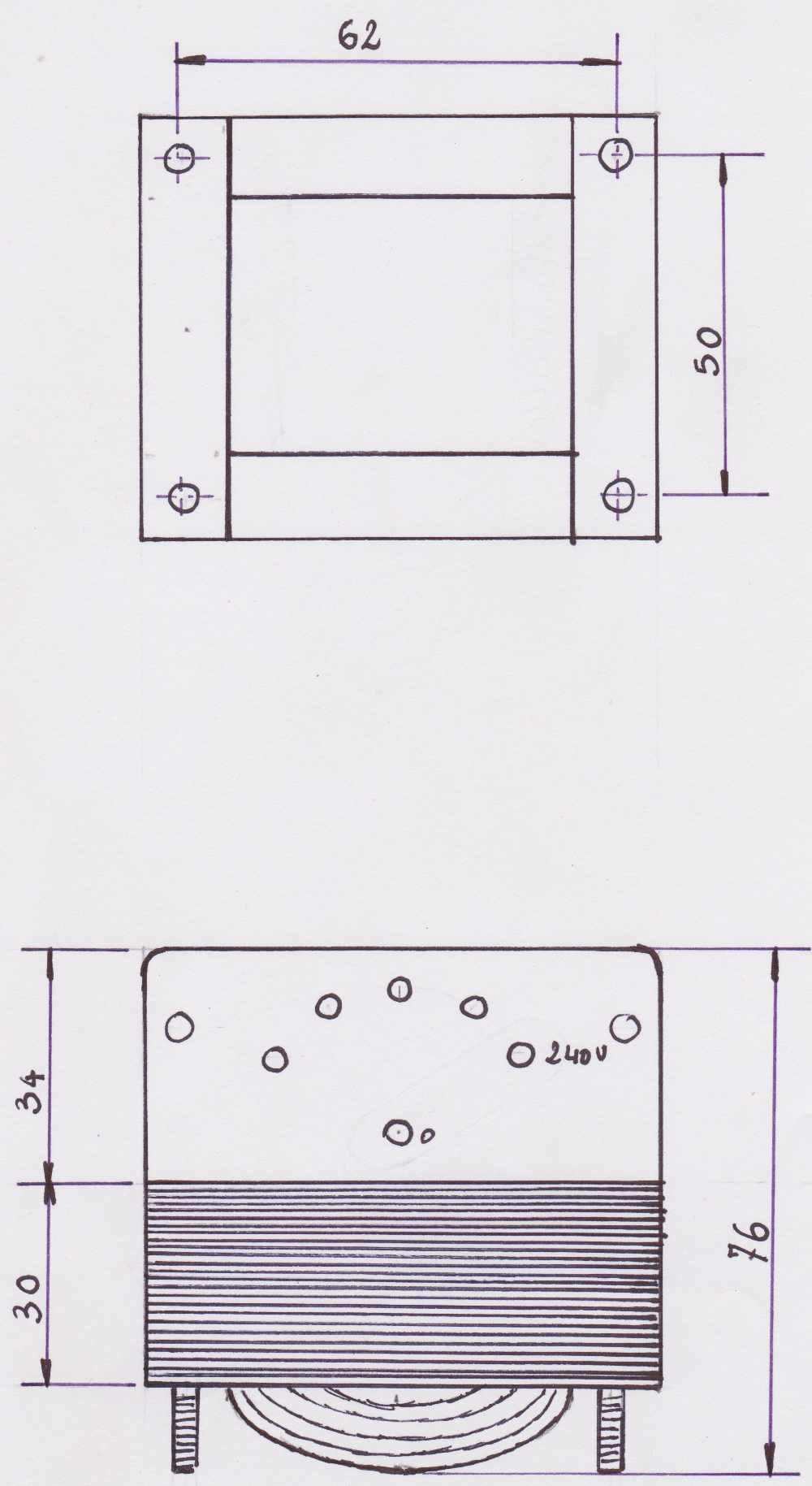

Sujet : LERE Nouveau | De blocamara17 Le 24-02-2013 à 12:03 sta |
Bonjour à tous ,
Grand merci pour tous vos précieux renseignements et votre gentillesse.Je préfèrerais plutôt que de tenter d'aménager mon transfo qui a dû certainement déjà souffrir,le remplacer par un correct.

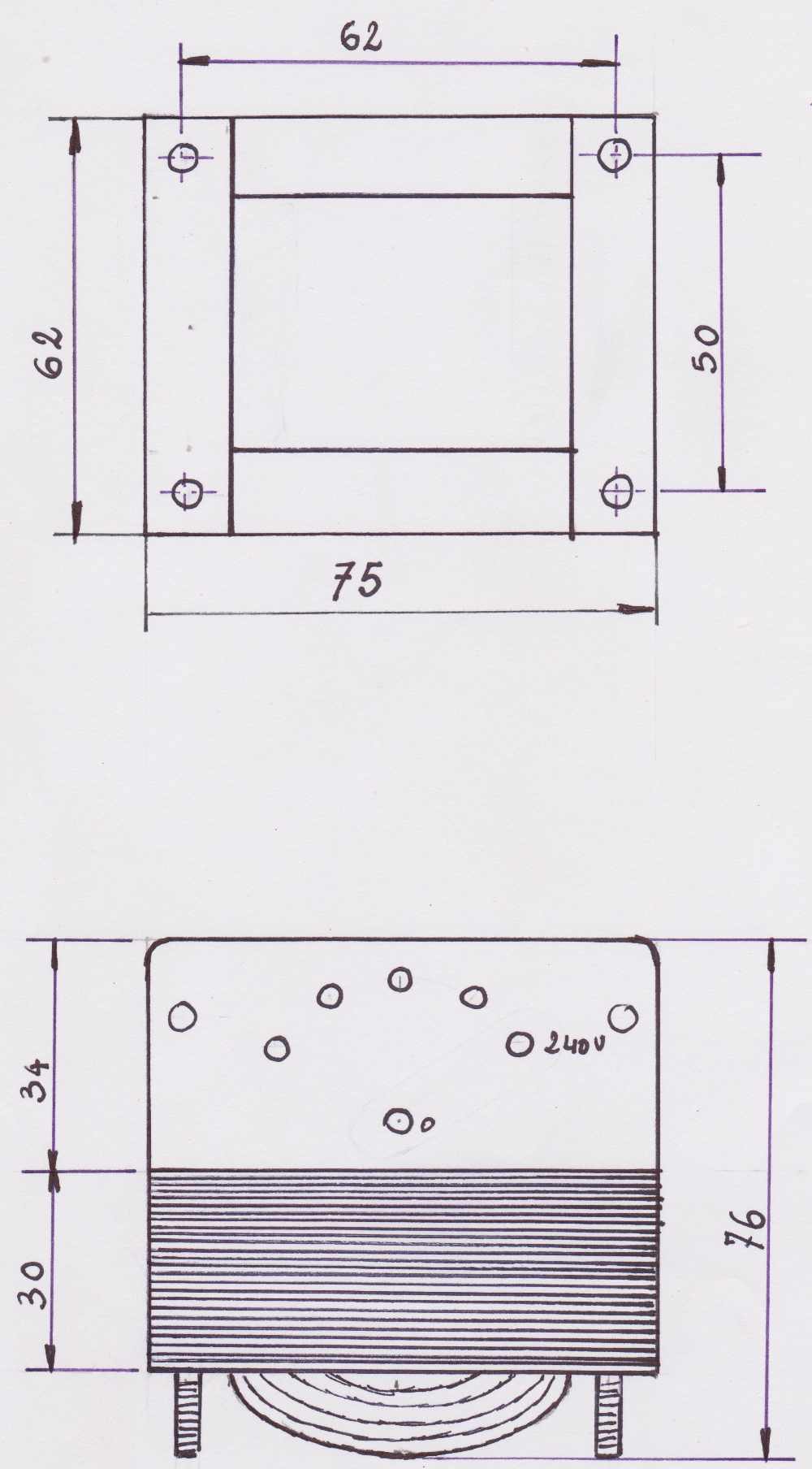

A l'intention de Casevech et de FIFTP,j'ai fait un croquis d'encombrement qui j'éspère conviendra.Le "LERE" est équipé d'un HP à excitation.Un2x300volts serait peut être suffisant,mais mes compétences ne me permettent pas de l'assurer.
Merci encore et si vous avez cette petite bête pour me dépanner j'en serai très heureux.

Sujet : LERE Nouveau | De blocamara17 Le 24-02-2013 à 12:15 sta |
c'est encore moi,
J'avais oublié les cotes d'encombrement des tôles.
Bon dimanche![[:!!:]](s17.gif)

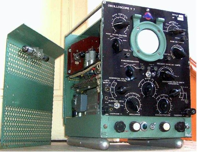

Sujet : LERE Nouveau | De slouptoouut Le 24-02-2013 à 12:34 sta |
cette marque ne me dis pas grand chose en récepteurs grand-public, mais j'en ai surtout vu, ou entendu parler, dans le domaine mesure, avec leurs oscillos et leurs générateurs HF/BF.
Il y a eu, dans les années 1950...60, le fameux oscillo Leres T7, dont on voyais si souvent la pub dans "le haut-parleur" ! certains d'entre vous doivent s'en souvenir ?
(un engin verdatre, avec un tube rond, et qui pesais bien lourd : 35 kg ; et qui étais bien rempli : 19 lampes ...mais de caractéristique fort honorables pour l'époque )
Sujet : LERE Nouveau | De Michel87 Le 24-02-2013 à 12:43 sta |
Les deux tubes fixés sur le panneau droit du scope sont des tubes de rechange?
C'est vrai qu'avec 32 kg, on n'est plus à ça près...
Sujet : LERE Nouveau | De slouptoouut Le 24-02-2013 à 13:10 sta |
oui, c'étais des tbes de rechange ( part les valves d'alimentations générale , et de T H T , et les régulatrices, la plupart des tubes étais identiques, majoritairement des EF42 et des EL41, d'ou deux supports rimlock ...)

j'ai un transfo de deux fois 350 v mais 5v pour la valve et 6,3 pour les autres tubes et il fait 75x75x35 j'ai pas mieux
