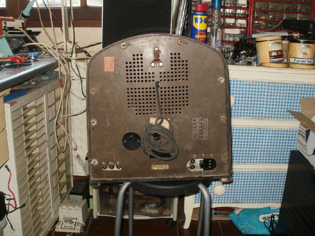

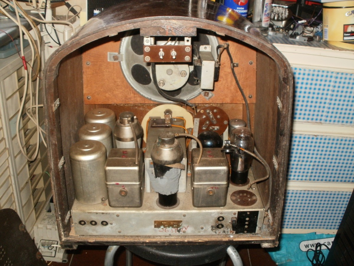

Salut a tous,
ça fait trèeeeeeeeeeeeeees longtemps que je n'avais pas rapporté de brocante une TSF un peu sympa a la maison!
je m'étais désintéressé petit a petit mais ce poste, que j'ai failli ne pas voir parmi un tas de chiffons m'a fait de l'oeil!
Le châssis a l'air propre , manque juste un tube mais il y a un peu de boulot sur l’ébénisterie avec un manque de placage en bas de façade et sur la partie gauche ainsi qu'un pied a refaire
un bouton manquant que je vais devoir reproduire si je n'en trouve pas un identique
Voilà pour ce bref état des lieux, maintenant, il n'y a plus qu'a!
bonne journée
philippe

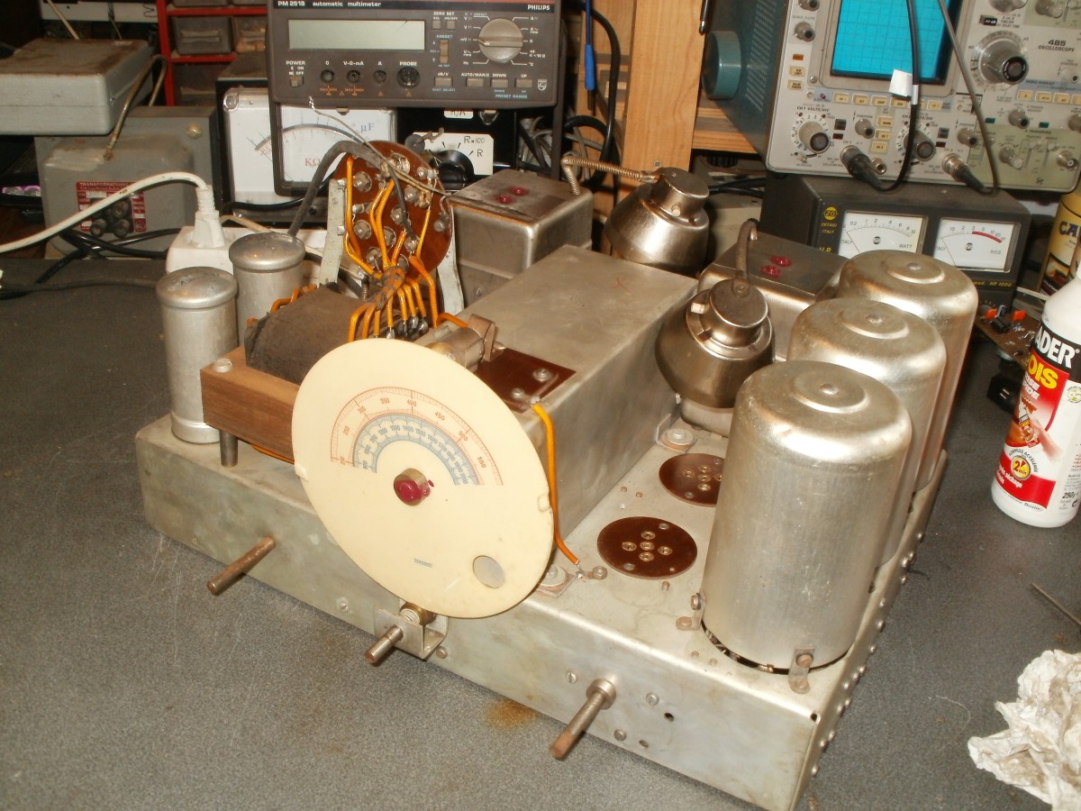

| Sujet : Tenor Super six Nouveau | De bthiry Le 16-11-2014 à 11:40 sta |
le transfo est sous le châssis, je ne le vois pas?
Benoît
| Sujet : Tenor Super six Nouveau | De Fifi Le 16-11-2014 à 12:13 sta |
Bonjour Benoît,
Le transformateur se cache derrière la 506 (on aperçoit le sélecteur de tension surélevé )
je prendrai d'autres photos du châssis!
| Sujet : Tenor Super six Nouveau | De Fifi Le 16-11-2014 à 12:19 sta |

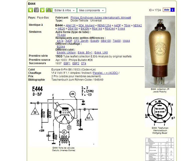

Les lampes sont des Dario et le tube manquant doit être une TE44 (E444 ou autre équivalent)
| Sujet : Tenor Super six Nouveau | De Crocquignol Le 16-11-2014 à 12:24 sta |
Même modele que Philips 336ASchémas

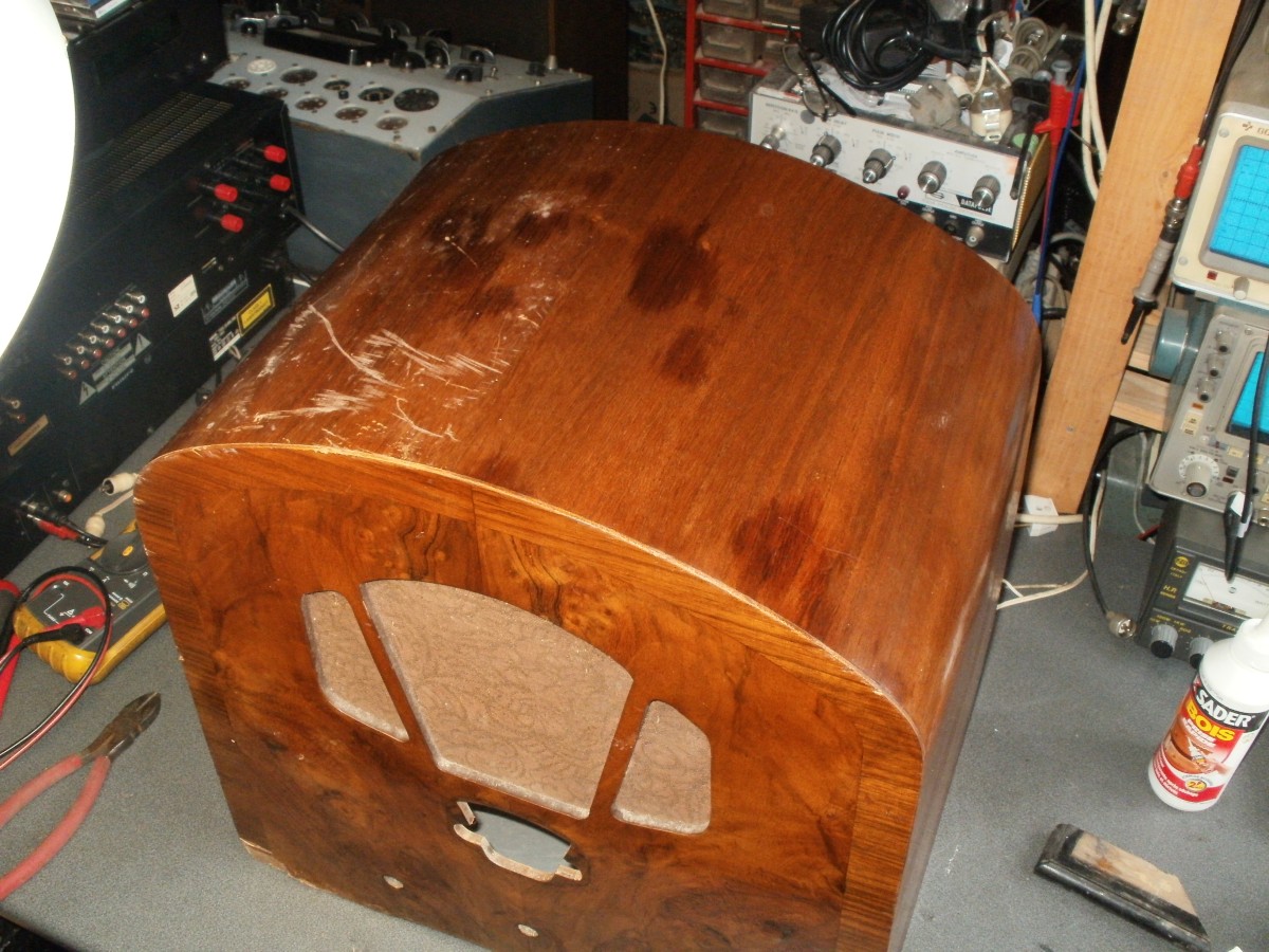

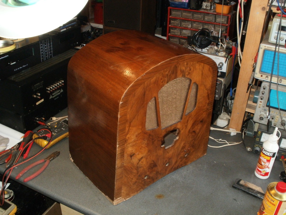

| Sujet : Tenor Super six Nouveau | De Fifi Le 16-11-2014 à 15:09 sta |
Bonjour Phil,
Bah, je ne sais pas si je vais en faire "une œuvre d'art" mais je vais essayer de le restaurer correctement!
pour mieux "appréhender" le boulot , j'ai commencé par séparer l'ébénisterie et lui faire un petit nettoyage a la popote
j’aurai bien voulu conserver le vernis d'origine mais il a bien souffert par endroits!
prochaine étape, recoller toutes les parties du placage qui se décollent avant la réfection des "manques"

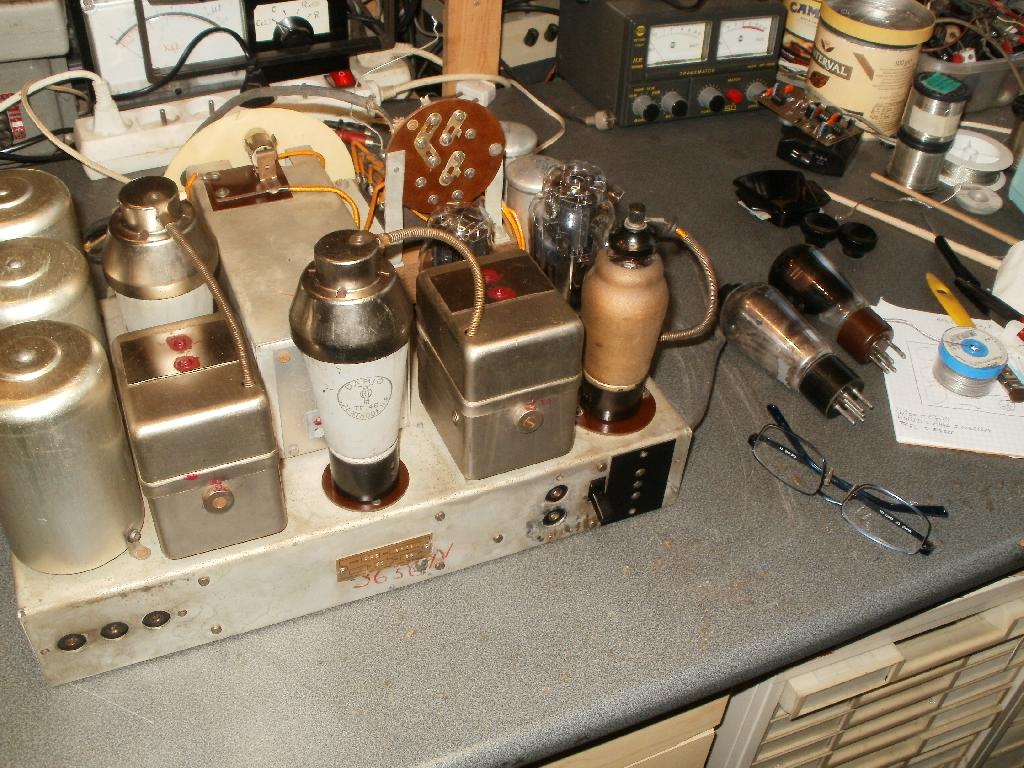

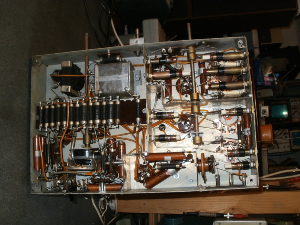

| Sujet : Tenor Super six Nouveau | De Fifi Le 16-11-2014 à 15:11 sta |
Voilà quelques photos du châssis !
y a pas a dire.......j'aime bien les châssis philips de cette époque

| Sujet : Tenor Super six Nouveau | De Phil Le 16-11-2014 à 18:26 sta |
Le châssis est super nickel, ça va être du gâteau !
Finalement ce qui pose le plus de problèmes sur ces postes, c'est l’ébénisterie... Fort à parier qu'il y aura peu de composants à remplacer. Les électrolytiques liquide n'ont même pas fuit.
| Sujet : Tenor Super six Nouveau | De bthiry Le 16-11-2014 à 18:45 sta |
c'est sûr que au niveau câblage ils ont plutôt régressé par la suite!
Benoît
| Sujet : Tenor Super six Nouveau | De Phil Le 16-11-2014 à 18:51 sta |
Paraît que ce n'était pas forcément une bonne chose ces câblages au carré...
| Sujet : Tenor Super six Nouveau | De Fifi Le 16-11-2014 à 18:55 sta |
La logique voudrai que la partie HF soit câblée au plus court
pourtant j'ai quelques postes batterie des années 20 qui fonctionnent plutôt correctement

je viens de trouver un article qui propose la AK1 comme ersatz de la E444!?
étant nul en Allemand, quelqu’un aurait il la gentillesse de me traduire cet article?
je vous joint le lien (page 19 et 20)
merci
Le lien de l'article

avec google traduction en collant petit bout par petit bout de texte, je crois comprendre comment l'auteur décrit la possibilité d'utiliser l'AK1 en remplacement de la E444
en fait, ça semble possible en se servant de la G4 de l'AK1 comme anode en modifiant la valeur de résistance de cathode; la partie diode est entre la "pseudo G6" et la cathode
pourquoi pas, je vais essayer

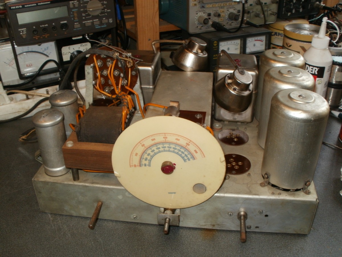

| Sujet : Tenor Super six Nouveau | De Fifi Le 18-11-2014 à 17:13 sta |
Merci jean Claude, je connais bien la binode E444 et merci Bozec pour les ersatzs de lampes a chauffage direct mais dans le cas présent, je cherche juste a remplacer cette rare E444 et la solution AK1 ne me parait pas si idiote que ça même si a l'origine ces deux tubes sont très différents!
avec une résistance d'une vingtaine de kilos dans le pied de cathode, ça pourrait marcher
Pour le moment, j'ai rapidement contrôlé les résistances du châssis, elles paraissent bonne, même les fortes valeurs sont dans les normes!
j'ai passé les tubes au lampemètre, la 506 est naze défaut de vide elle éclaire bleu, j'ai trouvé une "V2" en remplacementt
la première HF est une H4128D (E446) mesurée bonne
la triode est une L4100 (E409) un peu faiblarde mais je la laisse car je n'ai pas de rechange
la seconde HF est une TE52 (E452T)et comme elle a perdue sa peinture métalisée, je la remplace par une TE46 pour rester dans la même couleur, si ça ne marche pas ;je mettrai une AF2
la E443H est elle aussi un peu faible, on verra bien....
enfin ,j'ai "bricolé" un adaptateur de téton d'anode....ou G4 pour la AK1!
reste a remplacer le câble d'alimentation et le câble HP un peu pourri comme d'habitude sur ces postes et je pourrai faire les premiers essais!

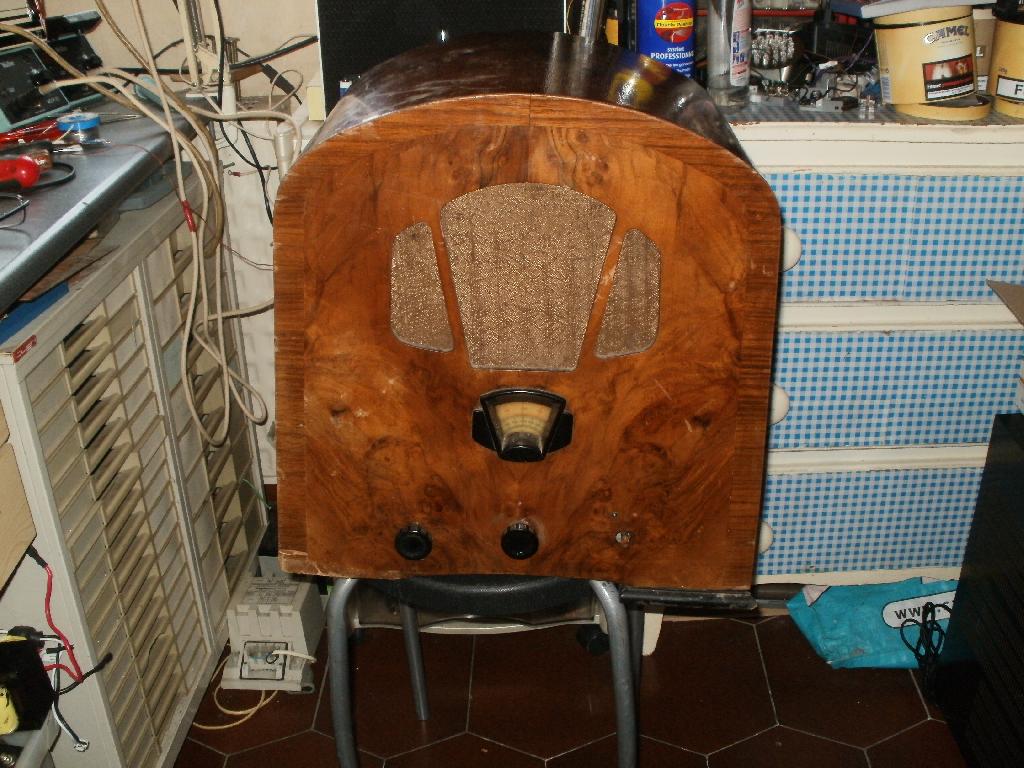

| Sujet : Tenor Super six Nouveau | De Fifi Le 27-11-2014 à 17:36 sta |

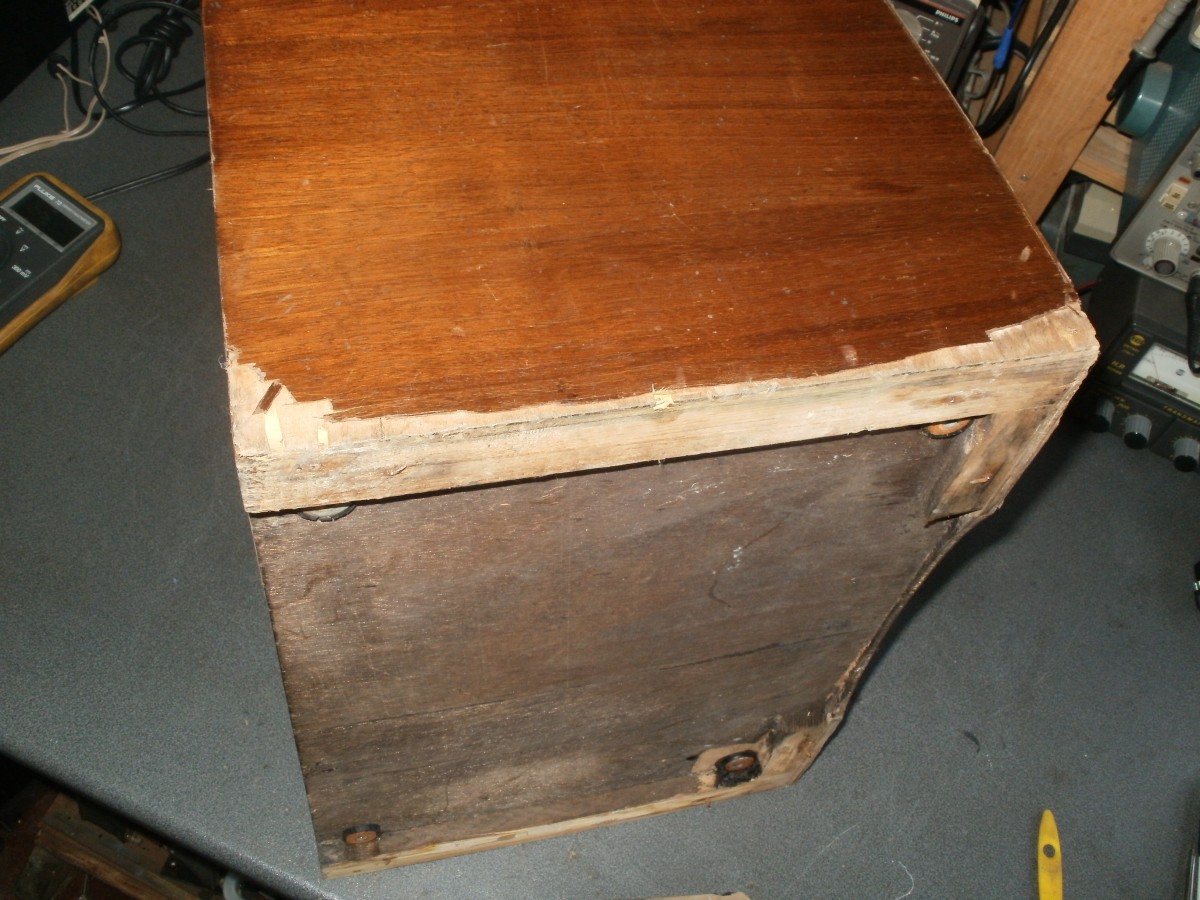

Avec ce temps de M...., je m'enferme a l'atelier pour m'occuper du bout de bois!
j'ai commencé par recoller et remplacer les morceaux manquants avec de la cagette puis recoller des morceaux de placage aux endroits manquants; pas facile de trouver la même essence avec un dessin approchant!
pour ça, je conserve quelques caisses de postes vraiment mal en point réservés pour la pièce dont je prélève des morceaux de placage.
Une fois les "réparations" effectuées, j'ai entrepris de racler le vernis de la façade (c'est long!)
Après il faut encore finir d’ôter les résidus avec de la laine d'acier très fine, il ne doit rien rester de l'ancien vernis au risque de voir apparaître des marques disgracieuses après application du nouveau vernis
pour finir, je nettoie a l'alcool et je peux commencer les retouches de teinte des réparations!
je prends mon temps, je trouve cette façade en ronce de noyer vraiment jolie

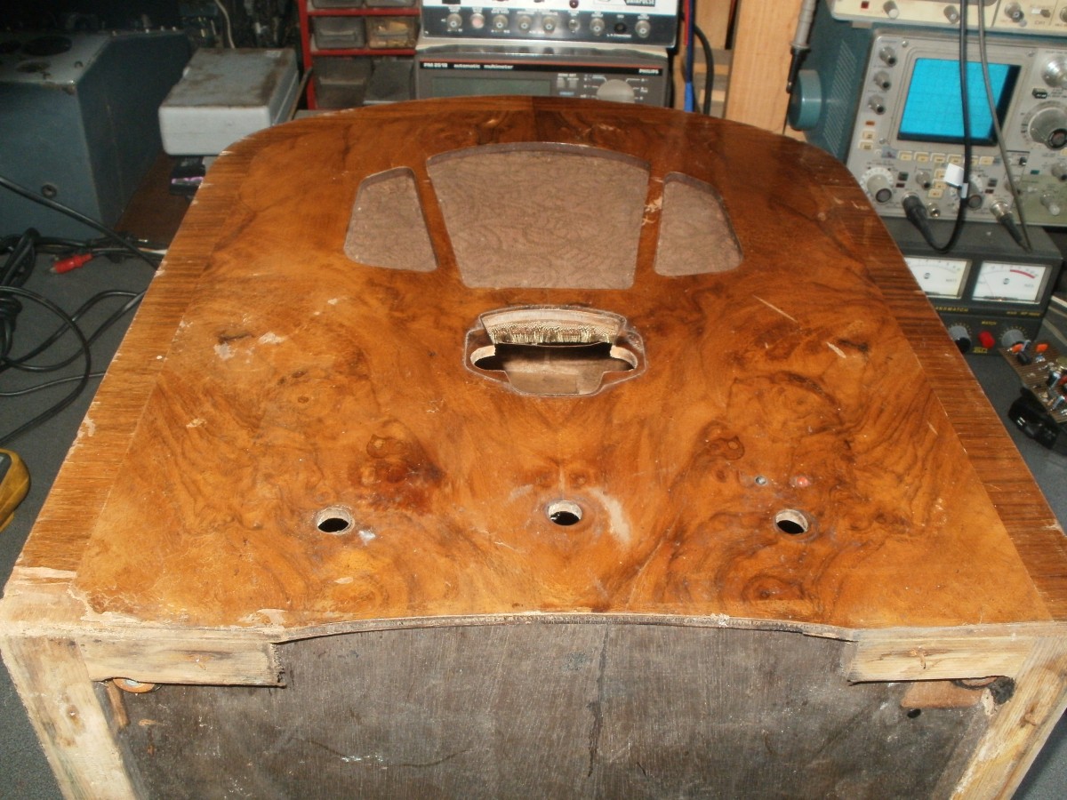

| Sujet : Tenor Super six Nouveau | De Fifi Le 03-12-2014 à 06:54 sta |
Suite restauration
ça n'avance pas vite, mais ça avance....
j'ai terminé de racler le vernis et j'ai refait les pieds a partir du petit morceau restant, reste quelques couches de peinture noire a mettre
pour ébénisterie, les réparations sont terminées, prochaines étapes: bouche pores et vernis!

| Sujet : Tenor Super six Nouveau | De Fifi Le 07-12-2014 à 17:32 sta |
Suite de la restauration:
je pense en avoir "presque" terminé avec ébénisterie
j'en suis a quatre ou cinq séances de vernissage et le rendu me semble pas trop mal, plus joli que sur les photos prisent avec une trop faible luminosité , reste a passer le dernier tampon a éclaircir
