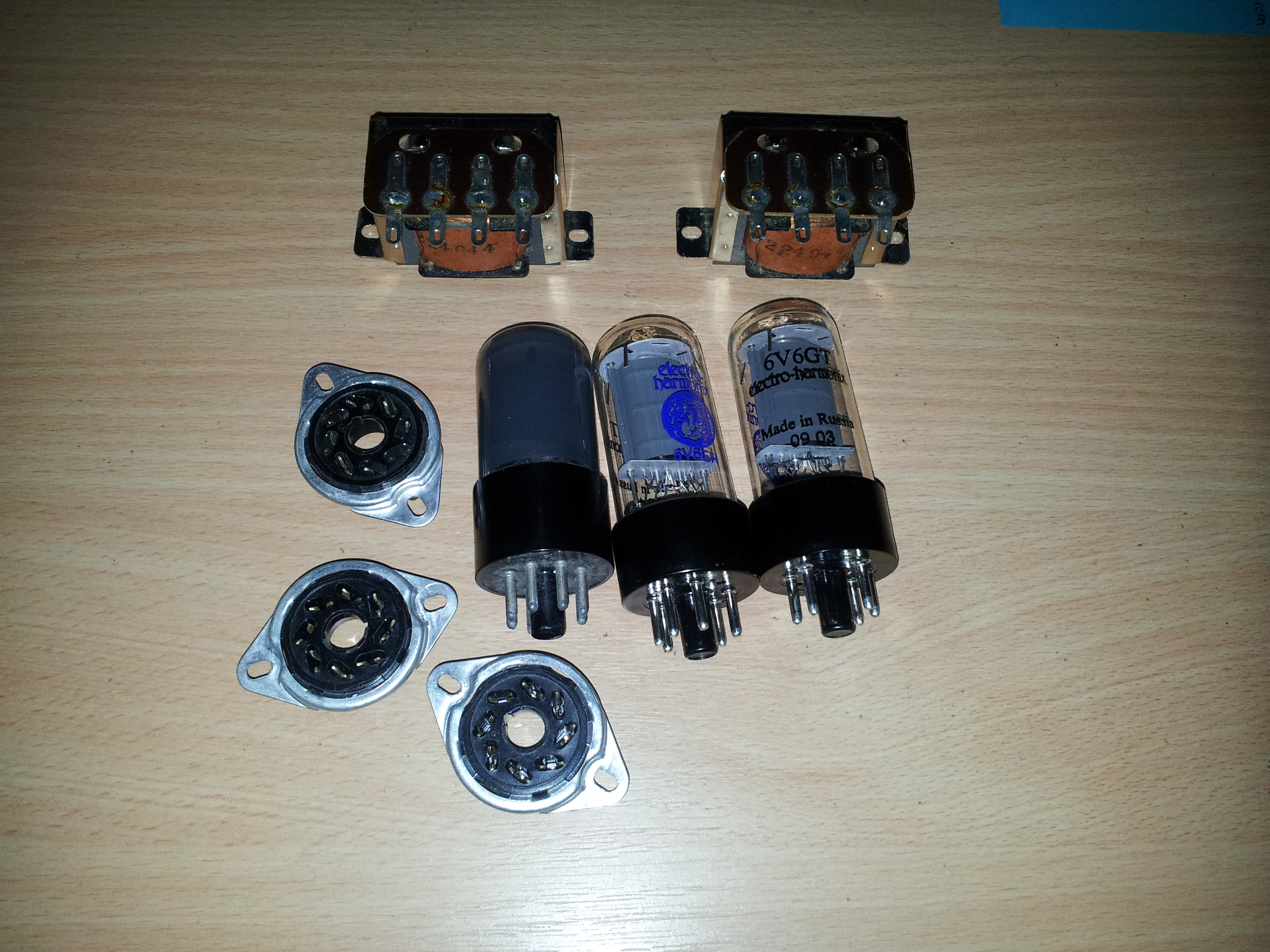

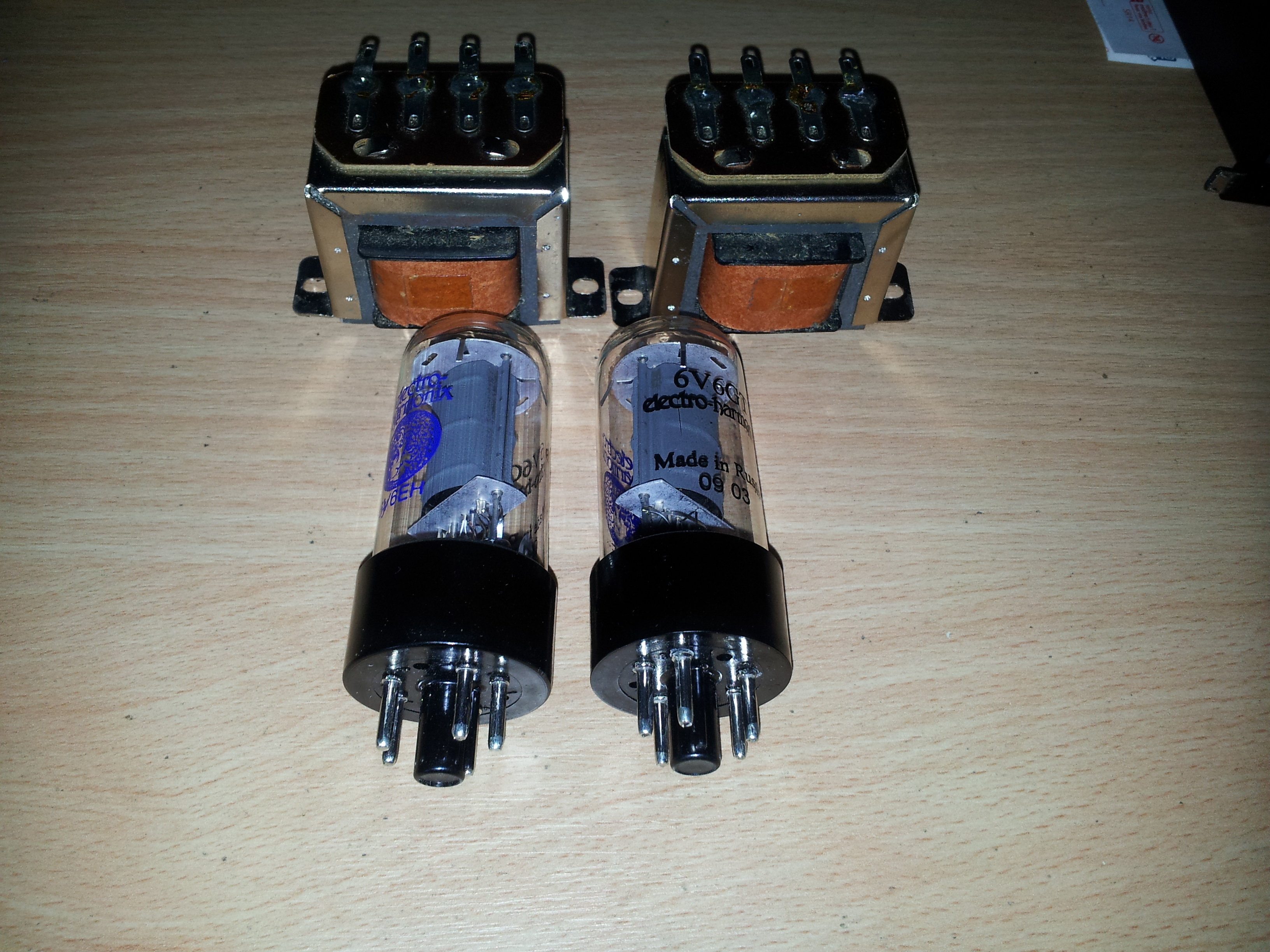

Bonjour a vous tous

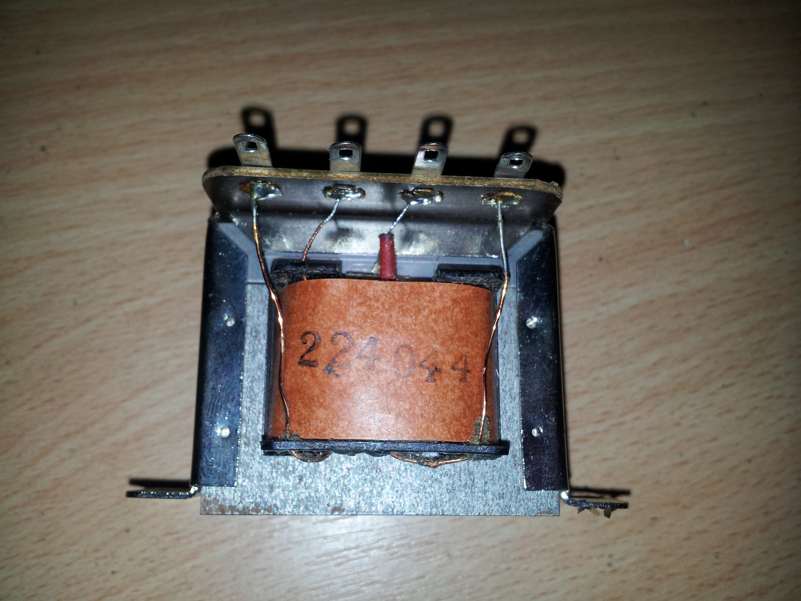

J'ai acheté récemment une paire de transfos de sortie neufs 5k pour un prix modique mais je n'ai aucune info concernant la puissance de ceux-ci ainsi que l'impédance en sortie 4 ou 8 . Leurs dimensions est de 45x40 mm. La personne qui me les a vendu pense que la puissance max de ces transfos se situe entre 3 et 5W mais je suis septique vu leur taille. Il y a un petite gaine sur un des fils du primaire, indique t'il la plaque du tube ou le + HT ?

J'envisage de me construire un petit ampli stéréo avec des tube 6v6 SE avec ces transfos. Cela est possible vu la puissance d'une 6v6 en sortie (environ 4.5w) ?

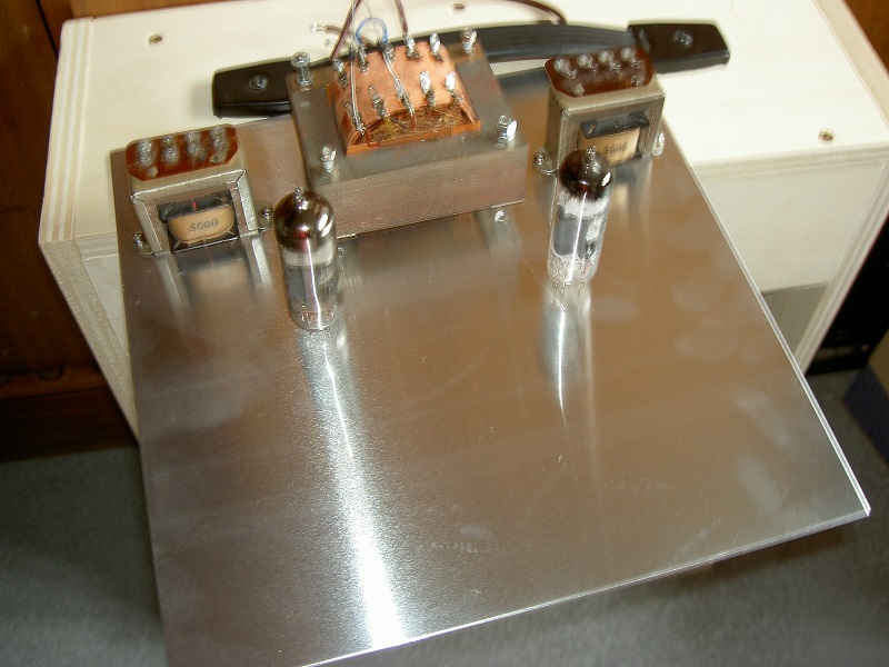

j ai les même a vendre , ce sont bien des transfo de 5K mais pour être utiliser avec des ECL 82 , donc grosso modo 2 W a 3 W , voici a peu près les même monter sur un ampli en mode " Triode " ECL 805 .
| Sujet : Infos sur transfos de sortie Nouveau | De jmd_91 Le 01-01-2015 à 15:06 sta |
PS ; 6V6 GT , c est trop gros en puissance anode , ca fait 12 W contre 7 W de l ECL 82

pour le primaire début du bobinage c'est a dire
en bas près du noyaux et plaque vers le secondaires

Ce sont sauf erreur des transfos de postes TSF, l'impédance secondaire serait plutôt 2,5 Ohms.
5000 primaire, sans connaître l'impédance secondaire, cela ne veut rien dire...
Le transformateur modifie l'impédance qu'il voit au secondaire ( celle du HP) en la multipliant par le carré de son rapport de transformation. C'est ce résultat qui est l'impédance primaire du transfo.
Comment mesurer cette impédance ?
On mesure le rapport de transformation à vide en injectant 110V par exemple au primaire et on mesure la tension secondaire.
On élève ce chiffre au carré et on multiplie l'impédance du HP par le résultat précédent ,et on obtient l'impédance primaire.

| Sujet : Infos sur transfos de sortie Nouveau | De omale 13 Le 01-01-2015 à 16:56 sta |
re
je viens de regardez d'autre poste
et je vois que le + HT est vers le secondaire
et la plaque en bas du noyaux ,est il fonctionne très bien
alors je me demande si cella est important ,
voila qui est dit,
