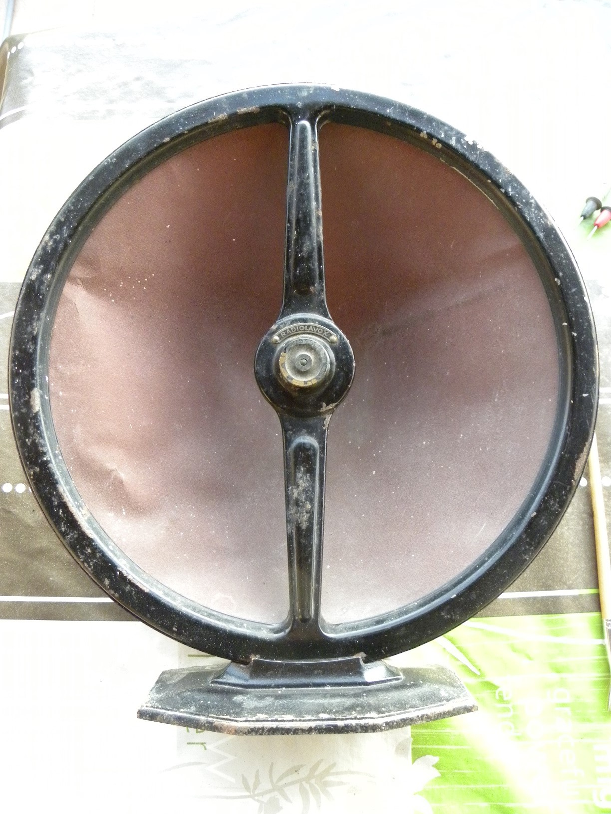

Je voudrais savoir si l'on peut et comment démonter le HP de façon à séparer le cône cartonné de l'armature.
Je vais retreindre l'armature et je pensais éliminer les défauts du carton avec un fer à repasser, qu'en penser vous ?
Vu le type de HP je ne voudrais pas prendre le risque de le détériorer.
Merci !

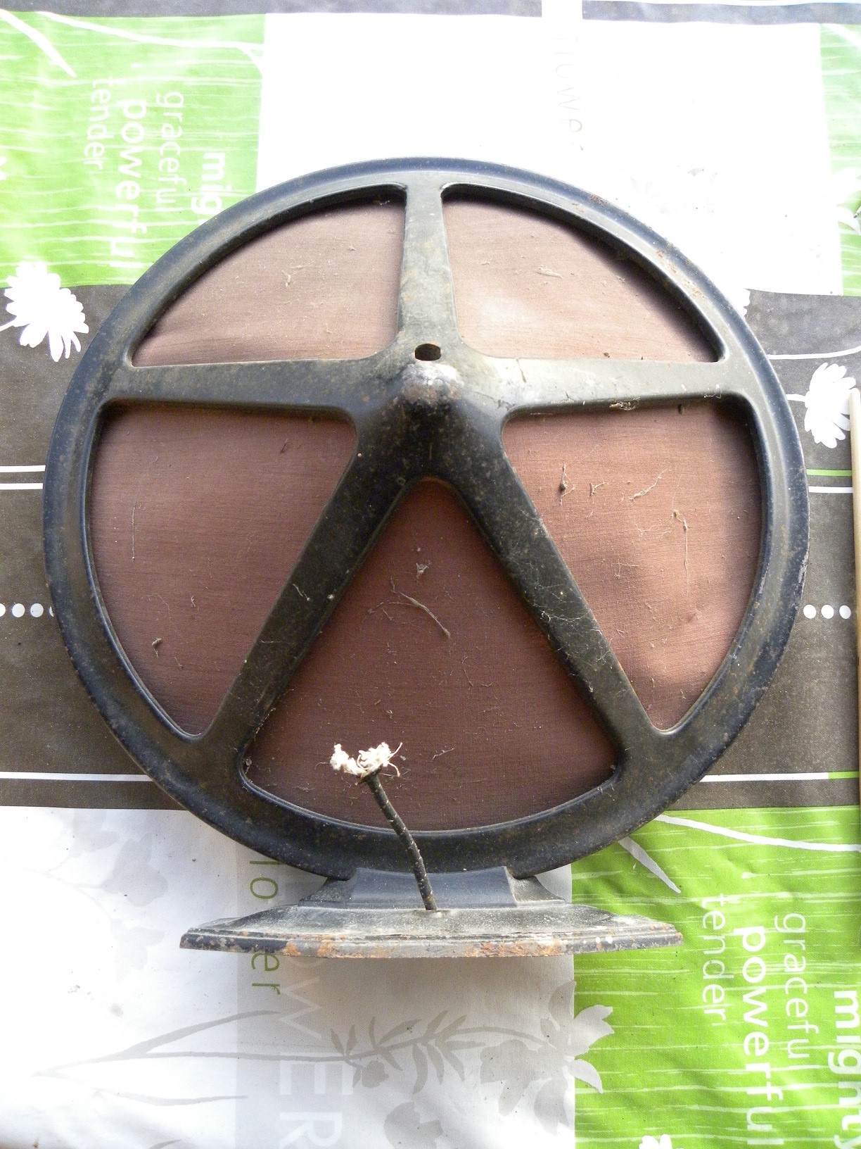

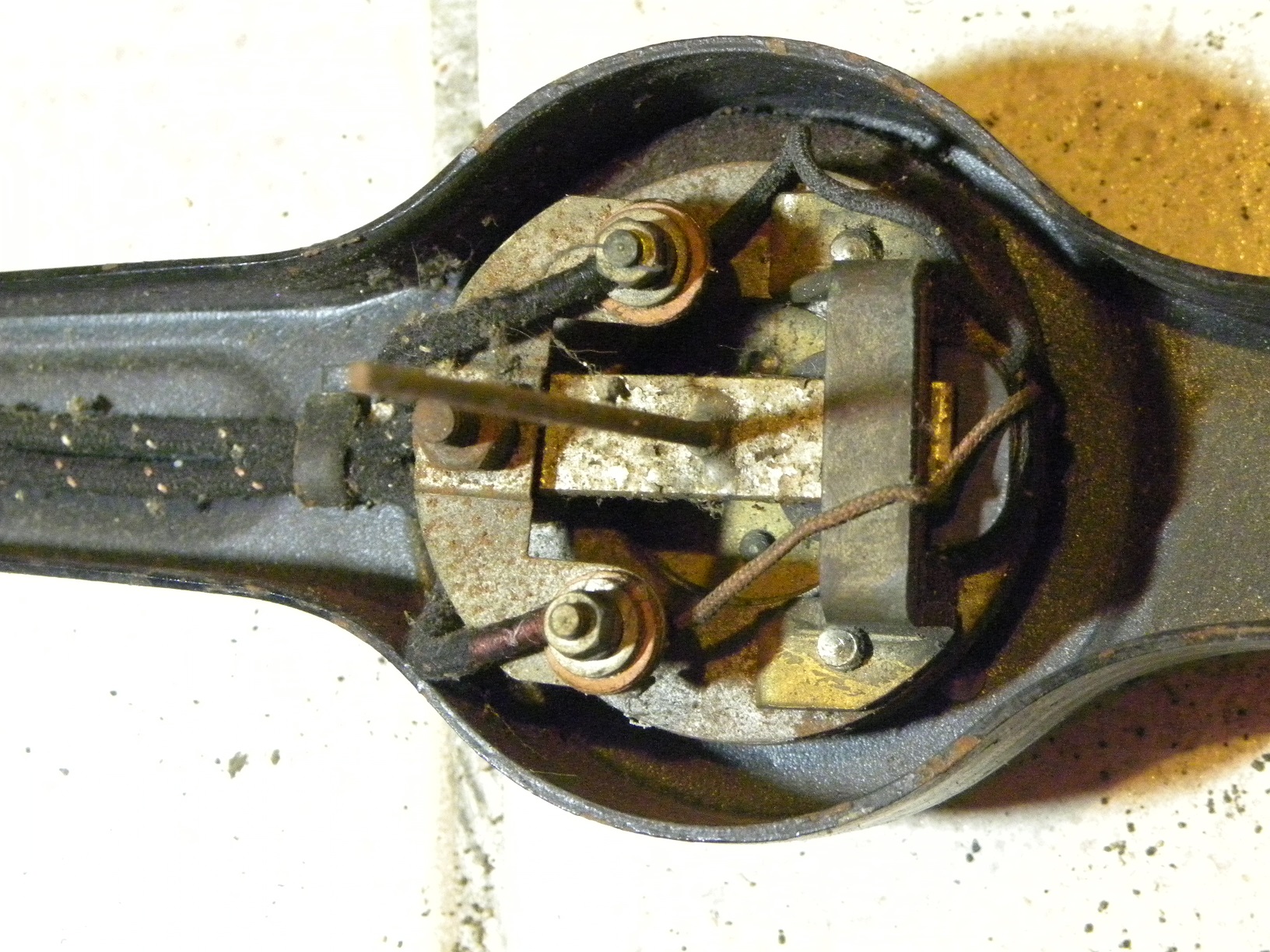

C'est bien ça Jacques, je viens de vérifier. Cependant, je ne sais pas si je peux les séparer sans casser quelque chose. Comment est relié le cône au moteur ?
| Sujet : Radiolavox. Nouveau | De Philippe Girard Le 03-01-2015 à 20:01 sta |
Peut etre une lonnnngue tige filetée et ecrous ,ou tige lisse soudée sur 2 rondelles enserrant la pointe du cone.....?

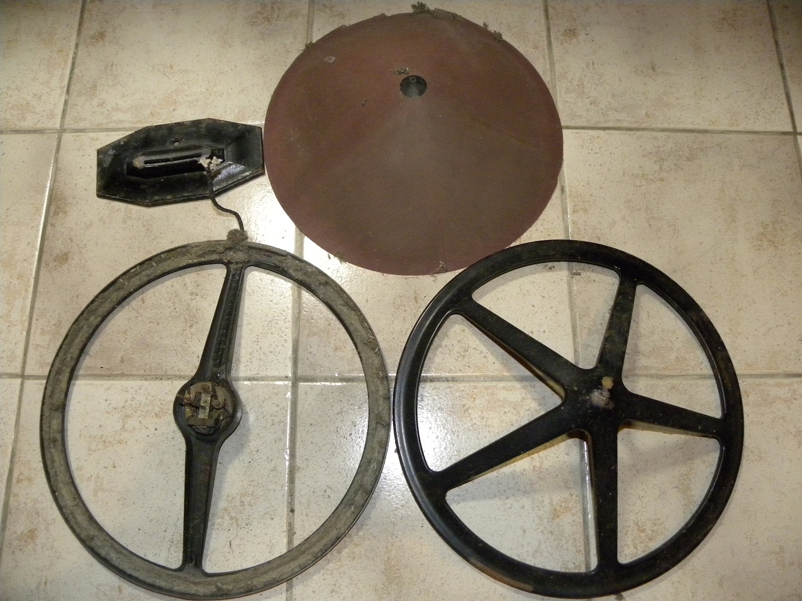

Oui Philippe, c'est bien comme ça que c'est monté. Finalement ça s'ouvre assez facilement. Merci pour les infos.
Très poussiéreux à l'intérieur, les coquilles vont-être faciles à reprendre mais j'hésite quand même pour le fer à repasser. On dirait que le carton est une forme de tissu face arrière...
