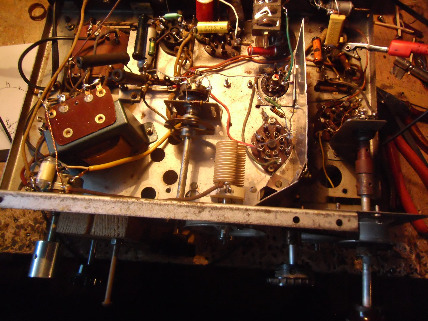

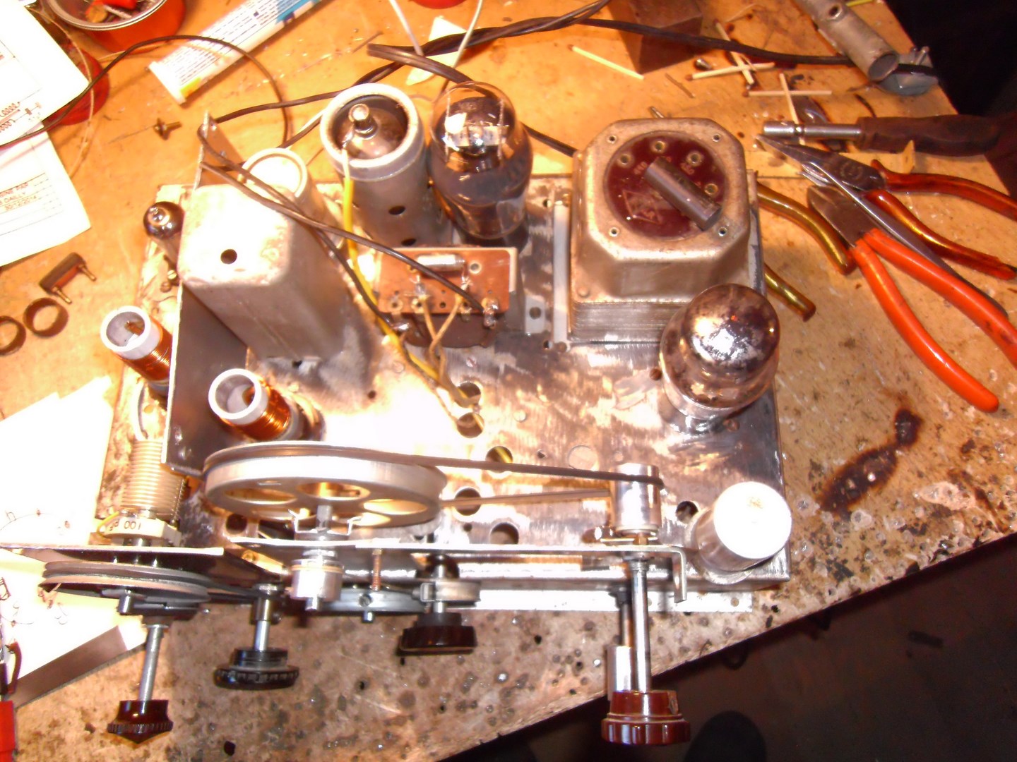

bonjour un peut de temps devant moi et envie de me faire un poste oc j'ais frabriquer avec toutes piéces de récup ce RX a 5 lampes,par bobine interchangeable j'utilise les fréquence de 1,5 a 50 MHZ
je tient a signaler que c'est une personne qui et sur ce forum qui ma fait deux jeux de bobine et deux sont de ma fabriction nettement moin bien faite

| Sujet : RX OC Nouveau | De casevech Le 06-01-2015 à 17:27 sta |
il serait les bienvenus car malgré le système de démultiplication que j'ais fait j'ais encore trop de station qui ce chevauche,trop près l'une de l'autre

| Sujet : RX OC Nouveau | De casevech Le 08-01-2015 à 09:35 sta |
voilà c'est fait,c'est formidable,en démultipliant le petit CV 50pf,je prend pratiquement les stations les une a coté des autres,
par contre j'ais un petit problème avec le CV principale oscl quand je le tourne j'ais de fort craquement qui se produise et cela ne viens pas du CV essayer sur un autre poste il marche impécable,d'ou peuvent venir les craquements
| Sujet : RX OC Nouveau | De F6CER Le 08-01-2015 à 09:40 sta |
essaie un peu de produit dégrippant sur la fourchette de mise a la masse
| Sujet : RX OC Nouveau | De ON5MJ Le 08-01-2015 à 13:00 sta |
| Sujet : RX OC Nouveau | De casevech Le 08-01-2015 à 13:48 sta |
problème résolu,la poulie qui etait monté dessus en tounant touchais le chassis,autre problème la lampes HF entre facilement en osc et des que l'on touche cela fait un briut de crécelles est-normal
