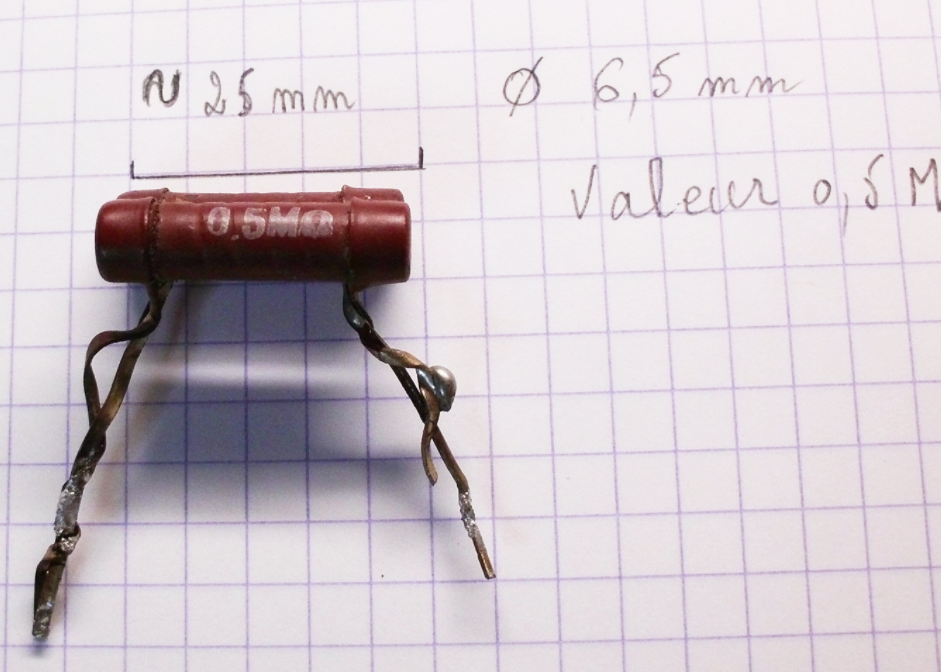

Je suis en train de restaurer un Marquette Normandie et j'ai des résistances un peut bizarre.
Je suppose que se sont des résistance bobinées de 1/2 watt (?) la valeur est inscrite sur le corps, soit 0,5M ohm = 500 kilos, donc pour la valeur c'est OK.
Par contre je me pose la question concernant la tension supporté par ces résistances, puisque c'est la grande différence entre des résistances carbone et métallique.
Elle sont mise en parallèle, pour une question de dissipation thermique je pense ...
Pour les dimensions c'est : diamètre 6,5 mm et longueur ~25 mm.
Pourriez vous me dire si je suis dans le vrai ?
L'une de deux est coupé au niveau de la connexion, donc pourrais-je les remplacer par une résistance 1ou 2 watts carbone, es-ce que cela conviendrait ou faut-il mettre autre chose ?

Ces résistances sont sources d'ennuis car le sertissage avec le temps ne serre plus trop, ou bien est fendu, donc mauvais contact sur la barre.
Généralement je les remplace. Si en // la personne avant n'avait pas la valeur adéquat, je pense.
Mais 1-2 w carbone cela doit le faire.
Je pense ne pas avoir dit trop de bêtises !!

En effet, ce sont les résistances de forte valeur( 1 M et plus ) qui varient le plus et dans de fortes proportions.
Utilisées pour les indicateurs d'accord à œil magique, elles sont quasiment toujours à remplacer.
En revanche, j'ignorais que des résistances bobinées de très fortes valeurs existaient.

A l'époque on ne faisait que du carbone.

Merci pour vos réponses, entre-temps j'ai trouvé une des informations que je cherchais : les résistances carbone tiennent normalement 1000volts.
Étonnamment la résistance qui n'est pas coupée est encore à 500 kilos au multimètre numérique (Métrix MX23) par contre celle qui endommagé est encore à +-400 kilos (HS)...
De toutes façons je voulais les changer. Toutes les résistances, sauf 2, et tous les condos sont à + 50% de leurs valeurs d'origines.
@"ON5MJ", c'est bien une des informations que recherchais aussi, car j'avais un doute qu'elles soit autre que carbone.
Je pense qu'on est sur le bon chemin, il ne reste qu'a déterminé la puissance avec certitude, mais je pense qu'entre 1 ou 2 watts ça devrait être bon.

Pour la puissance dissipée il suffit d' utilise la bonne vieille formule P=U²/R. Merci à Mr James Prescott Joule, qui avait aussi comme vocation de fabriquer de la bière
Gageons que la tension maximum présente dans le poste sera autour de 250V, ce qui donne une puissance maxi de 1/8 W par résistance de 500 k en admettant que cette tension sera appliquée aux bornes des resistances en question.
Une resistance carbone de 1/2 W sera parfaitement dans les clous.
