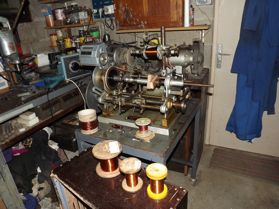

| Sujet : Papier transfo Nouveau | De Totolagalène Le 11-01-2015 à 23:12 sta |
Devine! Un festival tu veux dire; je me suis procuré du fil dans les différents diamètres qui
couvrent tous mes besoins.
J'ai une liste impressionnante de bobinages à faire, je m'améliore de jour en jour, j'y passe beaucoup de temps et c'est aussi intéressant que la bidouille habituelle.
J'ai adjoint à la machine un Variac (on le voît posé sur l'établi) qui permet de démarrer et d'arrêter en douceur et facilite ainsi les choses.
