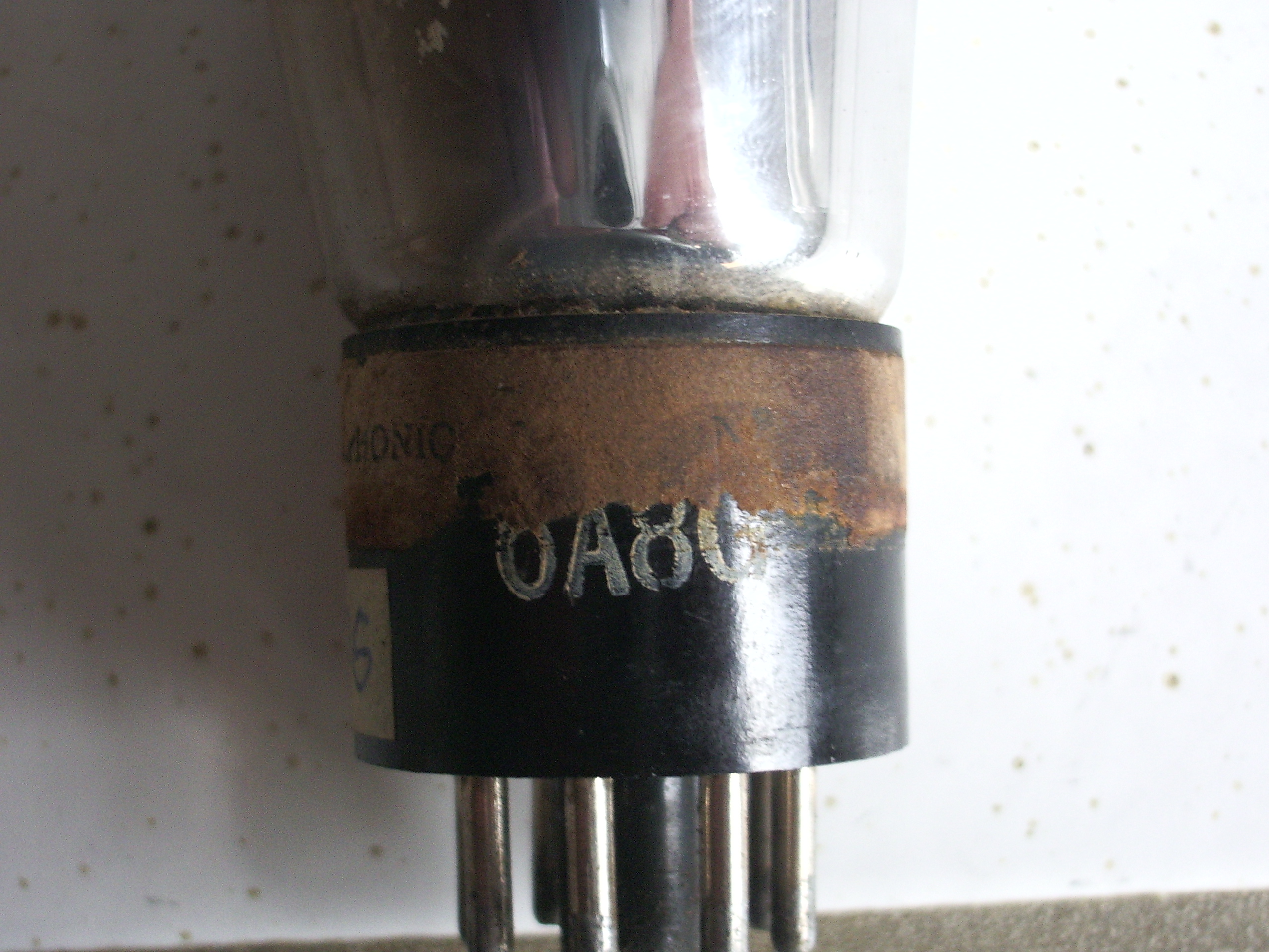

Cet après midi j'ai effectué un peu de tri dans ma petite reserve de tubes radio.
Je n'ai trouvé aucne reférence sur le 6M7 et le 6E8 culot octal ainsi que pour ce 0A80 ? culot octal .
Autres enigmes :deux lampes culot américain 4 broches 4A1 et 4V300 Voir photos
Merci pour votre aide

Pour le premier tube, je dirait 6A8G ce qui collerait plus à la référence à moitié effacée ...
Bonne soirée
Orca

On voit une deuxième étiquette à gauche sur la première lampe (6A8G), suffit de lire ce qu'il y a d'inscrit dessus normalement ...

| Sujet : renseignemenst tubes Nouveau | De denechaud Le 17-01-2015 à 20:46 cms |
pour le tube "ia80" je la passerai au lampemètre sous la référence que vous m'avez donnée
6A8G,on verra bien

Comme dit par Orca, la première doit être une 6A8G, il suffit d'enlever délicatement les restes de l'étiquette collée sur le marquage (en l'humidifiant ou la grattant) pour que le type complet apparaisse.
