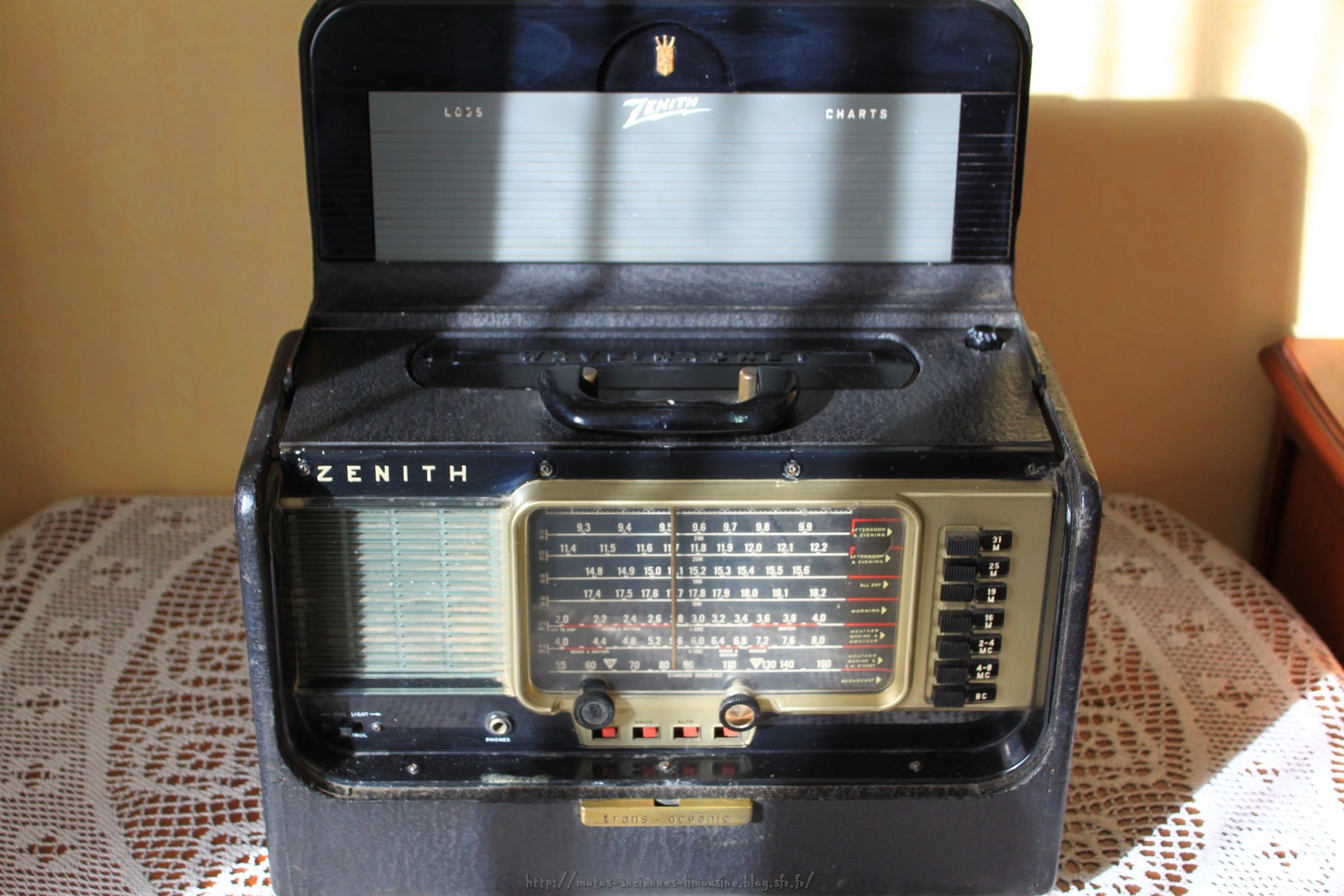

je collectionne et restaure d'anciennes motos et j'ai récemment acheté sur une bourse d'échange un poste de radio Zenith Trans-Oceanic, car j'ai eu un coup de foudre pour cet appareil et son originalité. Je me suis dit qu'il décorerait à merveille la pièce où j'entrepose mes motos et tiendrait compagnie à l'ancien poste de radio de mes parents (Schneider) et celui de mes grands parents (Grammont) tous les deux fonctionnels et sur lesquels je veille attentivement.

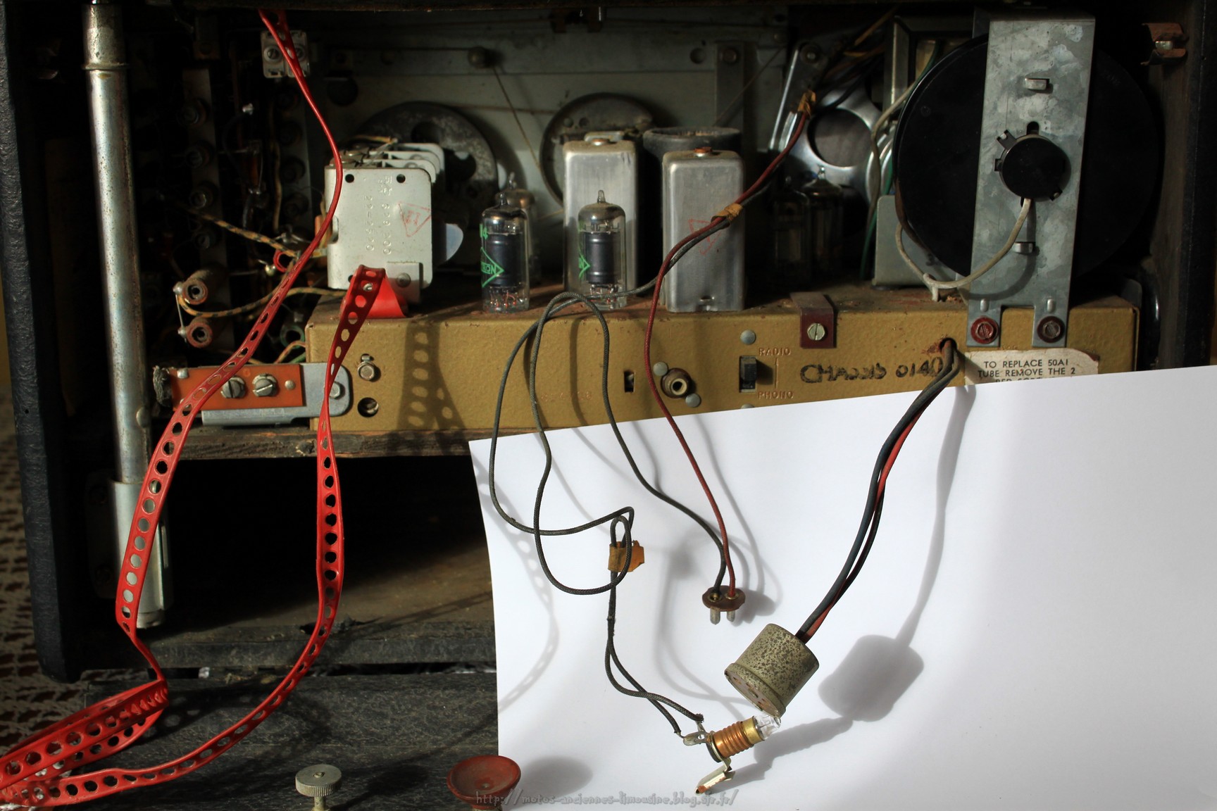

En recherchant des informations sur ce poste américain j'ai pu lire qu'il offre la particularité de capter des ondes radio du monde entier et je serais vraiment curieux de le faire fonctionner. A l'origine ce modèle était prévu pour être utilisé en 110V avec une fiche au standard américain, mais le mien est équipé d'un transfo 220 / 110V qui permet donc son utilisation sur notre réseau électrique. J'ai donc tenté la mise sous tension et tourné le bouton "on". Malheureusement je n'obtiens qu'un bourdonnement dans le haut parleur... Je suppose que quelques composants sont HS (condensateurs?). Il y a aussi une ampoule et une fiche qui se promènent à l'intérieur et qui ont l'air d'avoir été ajouté, faudrait il les connecter quelque part?
Voilà, j'en viens à ma question: pouvez-vous me dire ce que je peux tenter pour redonner vie à ce joli poste de radio? Même si je ne suis pas spécialiste j'aimerais tenter l'aventure par moi-même car je pense qu'il ne doit pas être évident de trouver des réparateurs qui veuillent travailler sur ces antiquités et le prix d'une telle remise en route dépasserait certainement de beaucoup la valeur de l'objet. J'ai quelques notions d'électronique et je sais utiliser un fer à souder. Si une âme charitable pouvait me guider sur la marche à suivre, je lui en serait très reconnaissant
Je joins quelques photos à ce message pour plus d'information, je peux en faire d'autre si besoin.
Merci d'avance pour votre aide.

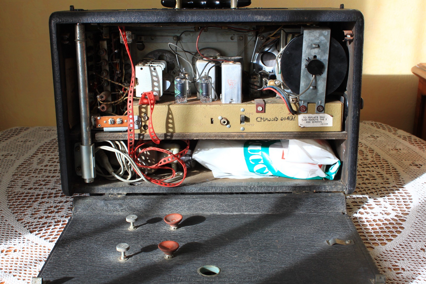

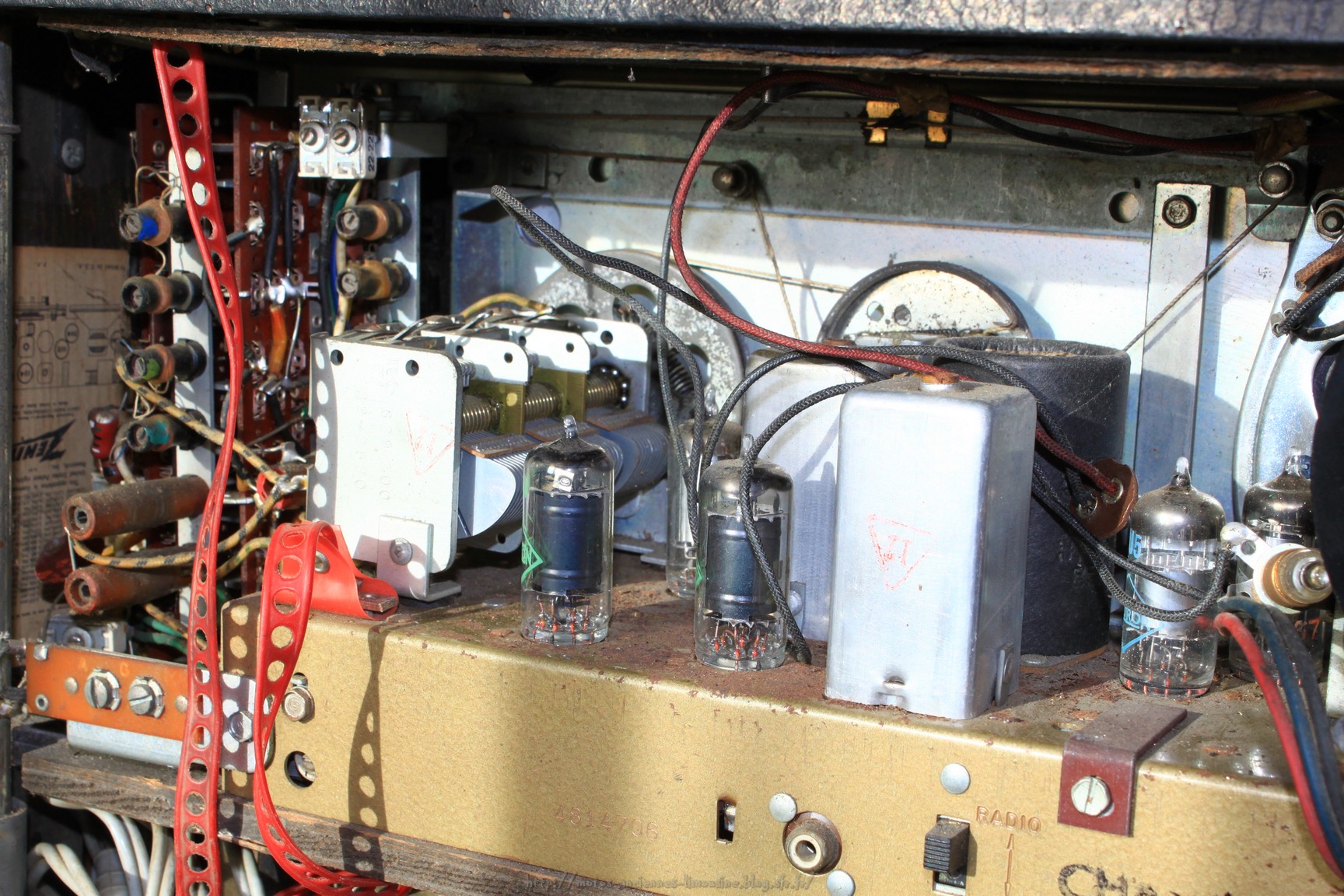

J'ai aussi trouvé une procédure de branchement d'un poste à lampe sur le site de Radioman64. Les explications sont claires et l'article contient de nombreuses photos très utiles aux novices comme moi. J'ai compris que je dois commencer par remplacer les condensateurs. Sur la photo jointe je pense qu'ils sont tous montés sur la platine métallique située à gauche? Je dois donc commencer par démonter cette platine?

Enfin, à propos de la deuxième photo) quelqu'un pourrait il me dire à quoi servent la petite ampoule et la petite fiche qui se promènent dans mon poste? (la grosse fiche sert à raccorder les batteries je crois) Ces éléments ne devraient-ils pas être fixés quelque part? Sont-ils d'origine ou s'agit-il d'une modification?
