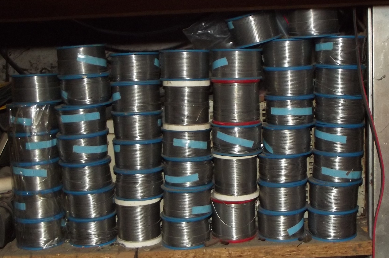

| Sujet : soudure Nouveau | De grenouille Le 30-01-2015 à 12:22 sta |
Merci, pour l'info, mais ici, les précautions étaient prises depuis longtemps...
| Sujet : soudure Nouveau | De françois Le 30-01-2015 à 12:34 sta |
et bien !! un stock pour 10 ans... c'est plus une grenouille, mais une fourmi
