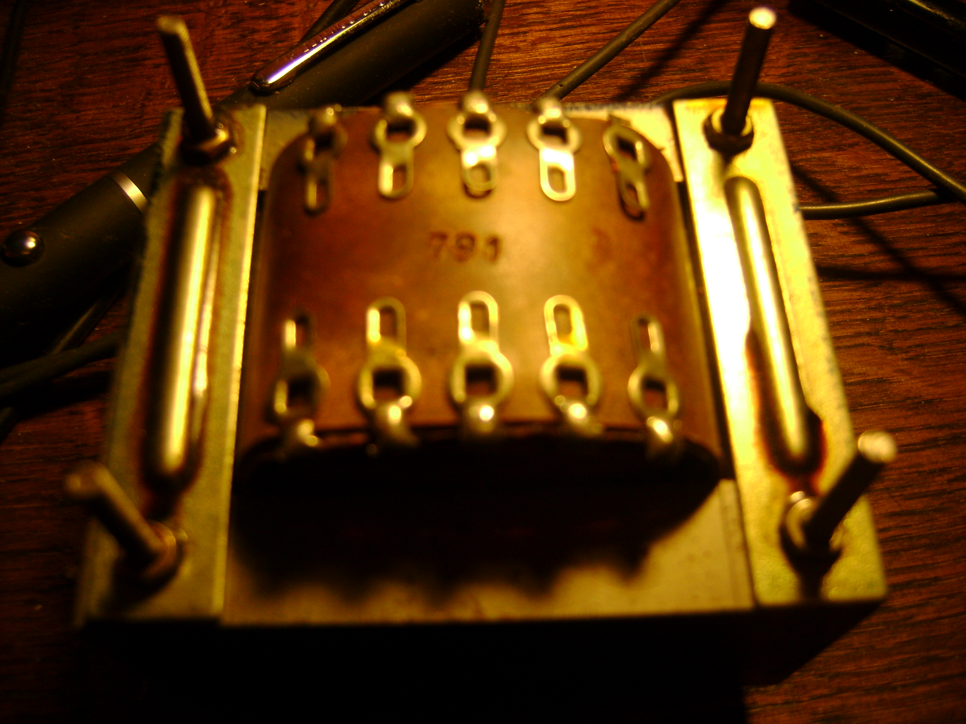

je viens de récupérer 2 transfo marqué791 , une idée ( ils sont neuf )merci pour votre aide
Paul

comme ils sont un peu petits pour servir de cale à une voiture ou de corps mort pour un bateau, je vous suggère dans un premier temps de repérer les enroulements puis d'injecter 2 ou 3 Volts dans l'un d'eux et de mesurer sur les autres cela vous donnera une bonne indication du genre de transfo .
bonne chance
| Sujet : transfo Nouveau | De Totolagalène Le 31-01-2015 à 21:21 sta |
> "injecter 2 ou 3 Volts dans l'un d'eux" < Sic.
De préférence sur l' (ou les) enroulement qui a la plus grosse section de fil; en y injectant 6,3 V on doit trouver un autre enroulement (celui correspondant au secteur) qui donne environ 230 V.
Voir aussi (à l'ohmètre et hors tension) si on peut repérer un enroulement HT avec un point milieu.
euhh alternatif 50hz hein pas continu ....

si ce sont des transfo alimentation,sur un endroit il doit y avoir une plaque avec plusieurs trous et dessus un fusible en partant de la en mettant un ohmetre entre un trou de cette plaque et une cosse du transfo on doit trouver le primaire,il est evident que si ce sont des transfo moderne la plaque n'exite pas,mais aussi cela peut-etre des transfo de sortie,il faudrais des photos sur plusieurs face pour decider

d'un coté 5 cosses dont 4 branchées ,cuivre torsadé.de l'autre coté 5 cosses branchées les 2 premières diamètre cuivre plus importants les 3 autres fil plus fin ! une idée ? pour l'instant il fait trop froid dans l'atelier pour prendre des mesures

Souvent il y a une cosse non raccordée du côté du primaire. Mais ce ne peut être qu'une indication. Les certitudes c'est en procédant comme il a été recommandé plus haut
| Sujet : transfo Nouveau | De Jacques (webmestre) Le 02-02-2015 à 10:42 sta |
La cosse libre sert souvent comme cosse relais pour l'inter secteur.
Le primaire est certainement sur les 4 cosses 0-110-xxx-220 ou 250 et un secondaire chauffage + secondaire HT avec point milieu.
Ce qui n'empêche pas de vérifier avec les méthodes indiquées plus haut.
| Sujet : transfo Nouveau | De bthiry Le 02-02-2015 à 13:42 sta |
à moins que ce ne soient des transfos de sortie push-pull ...
| Sujet : transfo Nouveau | De leullier Le 02-02-2015 à 15:26 sta |
comment vérifier un transfo de sortie ?
merci
| Sujet : transfo Nouveau | De murena Le 02-02-2015 à 15:45 sta |
Pareil....
il faut déterminer les enroulements au multimetre, un transfo de sortie devrait avoir moins d'en roulements indépendants
Puis injecter un petit signal alternatif afin de déterminer le rapport primaire/secondaire.

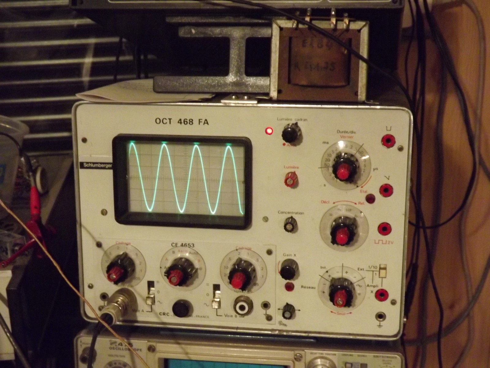

Oui çà avance mais c'est très loin d'être terminé; bien content aujourd'hui: çà fait 3 jours que je suis après la mise au point du détecteur de produit pour arriver à avoir l'oscillateur sur 1.600 KHz (qui sera la fréquence MF).
Enfin le résultat est là: 21 volts HF efficaces (6 carreaux, sur 1 V/carreau et sonde sur X10).
Quant au fréquencemètre il en est fou de joie!

Toto, tu as un joli fréquencemètre, mais il est flou
| Sujet : transfo Nouveau | De Totolagalène Le 04-02-2015 à 22:33 sta |
Salut Michel!
> "mais il est flou" <
Ouais mais je pense que le type qui me l'a vendu n'était pas clair non plus
| Sujet : transfo Nouveau | De grenouille Le 04-02-2015 à 23:08 sta |
Le fréquencemètre n'a rien, c'est Toto qui n'a pas encore pris ses cachets contre la tremblotte...
| Sujet : transfo Nouveau | De murena Le 04-02-2015 à 23:42 sta |
Je ne vois trop pourquoi ? C'était écrit plus haut
"Quant au fréquencemètre il en est flou de joie!"
