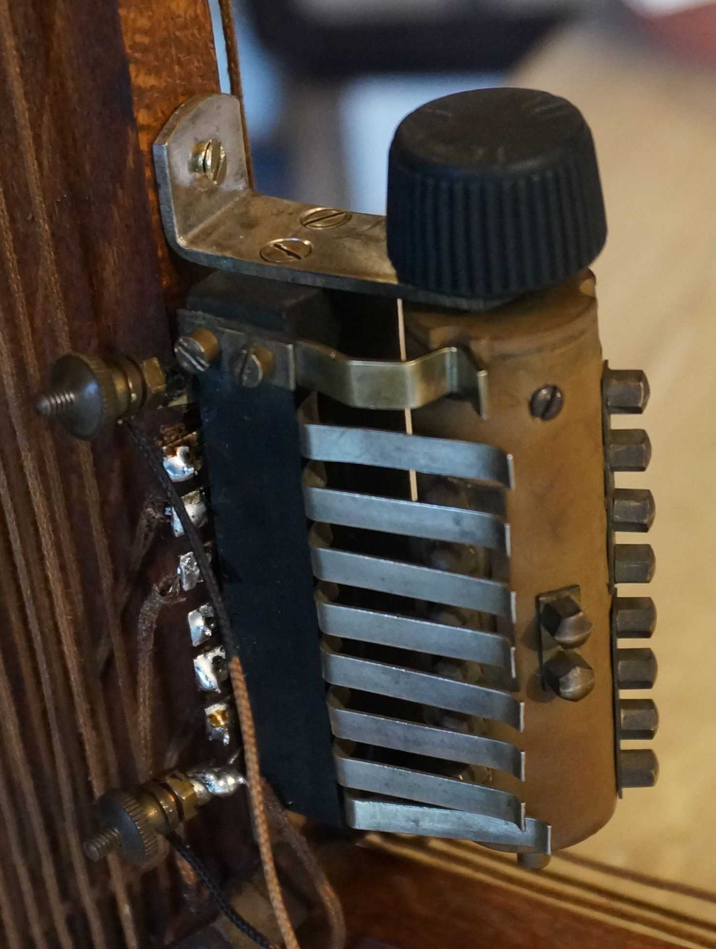

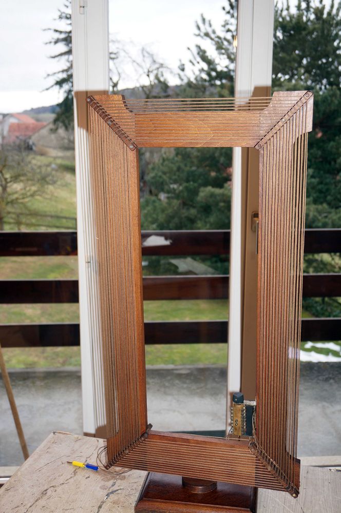

J’ai attaqué la restauration d’un cadre et je me pose la question comment restaurer le commutateur.
Quelques conseils seraient les bienvenus.
- Peut-on le plonger directement en entier sans démontage dans un nettoyeur à ultrason ? (j’ai un peu peur de démonter la partie qui est déjà partiellement fendue)
-Comment rendre les picots et les lamelles (contacts ) aisi que les boulons de nouveau « brillant » ?
Le coca pour 24 heures ?
Autres solutions ?
Merci pour vos retours d’expériences
Jean-Pierre

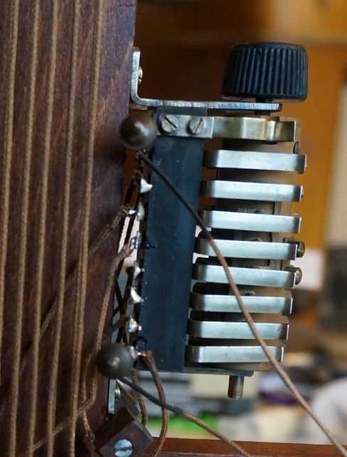

J'ai passé finalement tout le commutateur aux ultrasons.
Il est ressorti entier, ce qui est déjà très bien, avec la partie bakélite bien nettoyée. Par contre le laiton n'est pas ressorti vraiment propre et brillant. Sur la proposition de Barney (merci encore) j'ai passé la brosse avec la Drill. Cela n'a pas rendu le laiton "brillant pétant" mais ce n'était pas le but non plus.
Cela a lissé le laiton et supprimé les taches incrustée ou les parties oxydées.
Quelques photos et merci à tous pour vos suggestions
