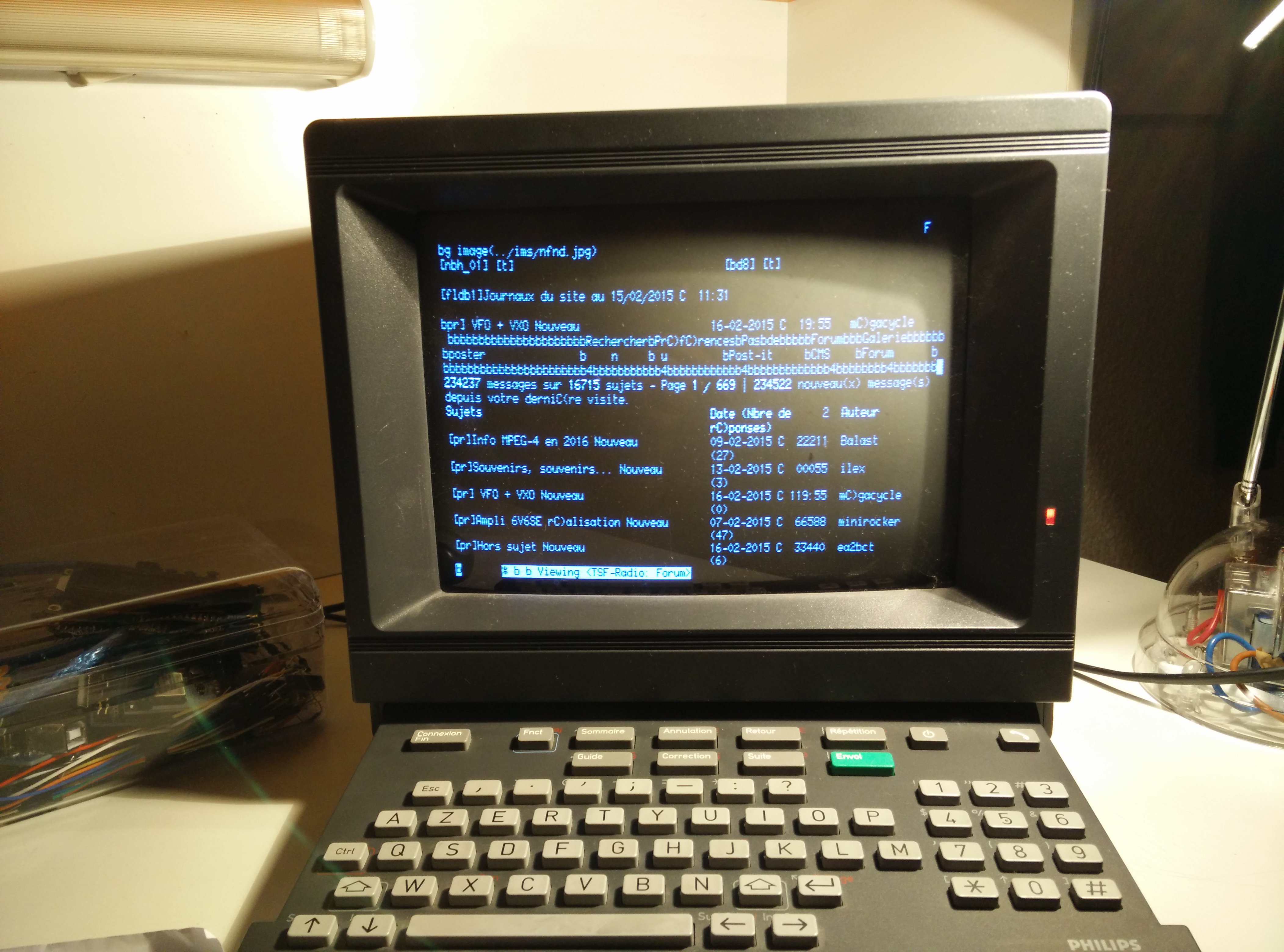

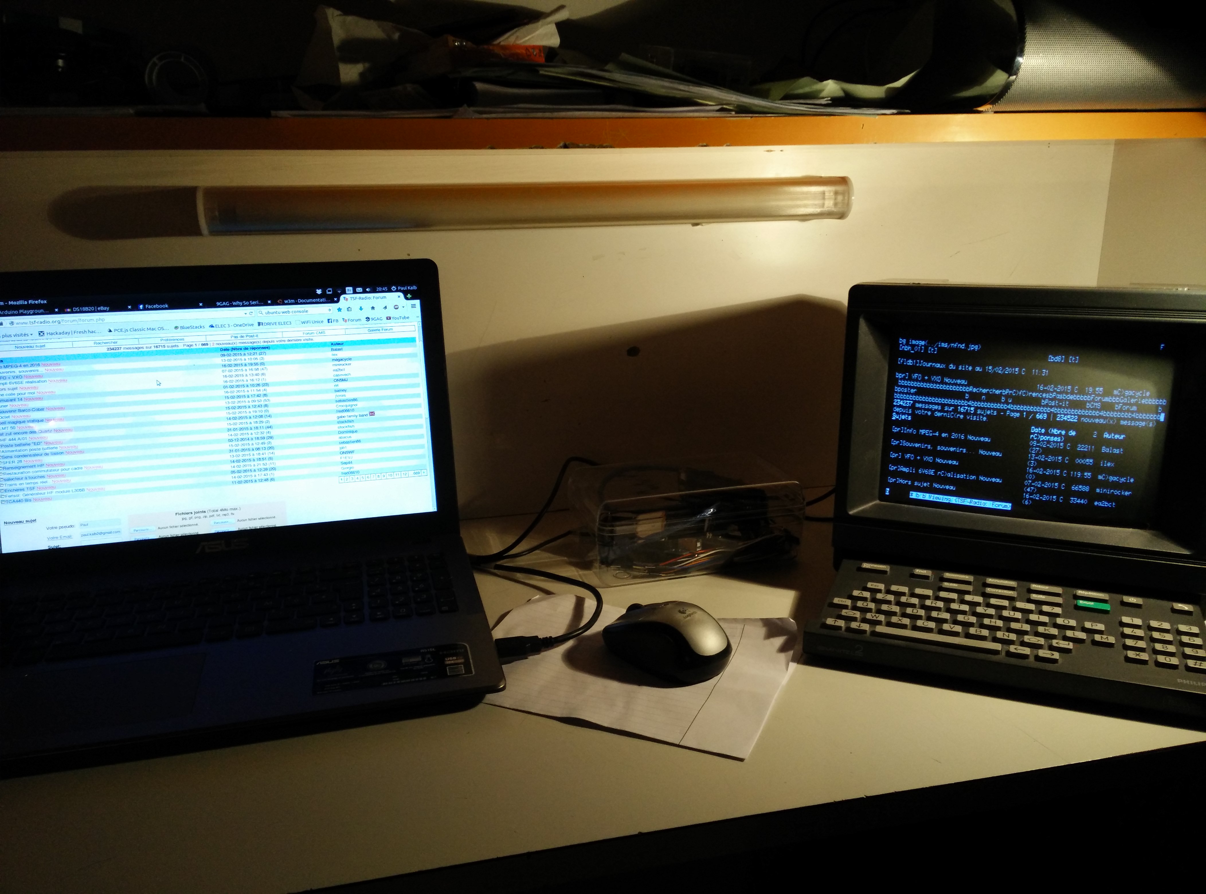

Ce n'est pas tout à fait de la radio, d'accord... Mais ce petit bricolage sans prétention vous permettra de recycler ce vieux minitel bistandard que nous avons tous et qui est (presque) totalement inutile.
Au programme donc :
- Un Minitel 2 Philips utilisable comme terminal série 4800 Bauds,
- Un adaptateur Série-USB PL2303,
- Un PC sous Linux configuré pour générer un terminal sur le port ttyUSB0,
- Un navigateur console, j'ai utilisé W3M.
La liaison PC-Minitel est simple, il suffit d'un câble tout fait basé sur un PL2303 ainsi que d'une simple résistance de pull-up. Aucune adaptation de niveau n'est nécessaire, la liaison est au niveau TTL.
Les photos parlent d'elles-même. Pratique pour lire le forum façon old-school.
Bonne soirée à tous
