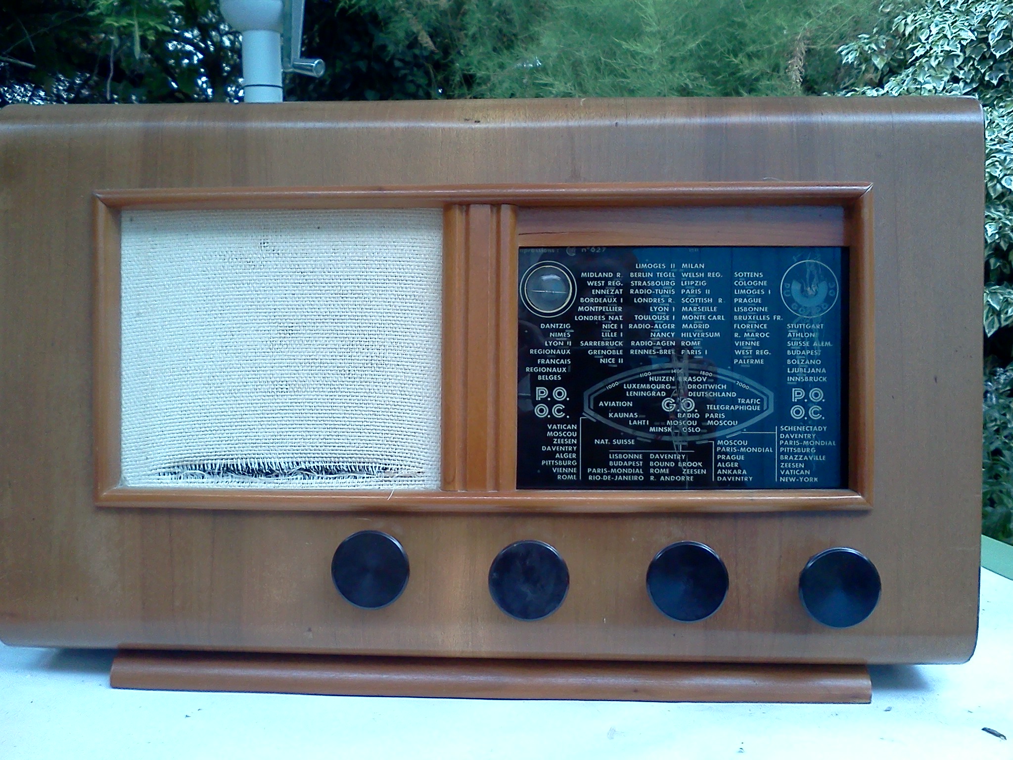

Le premier est à première vue de 1950 ou avant, 6 lampes 5Y3G, 6V6G, 6Q7, 6M7, 6E8G, 6AF70 (OEM).

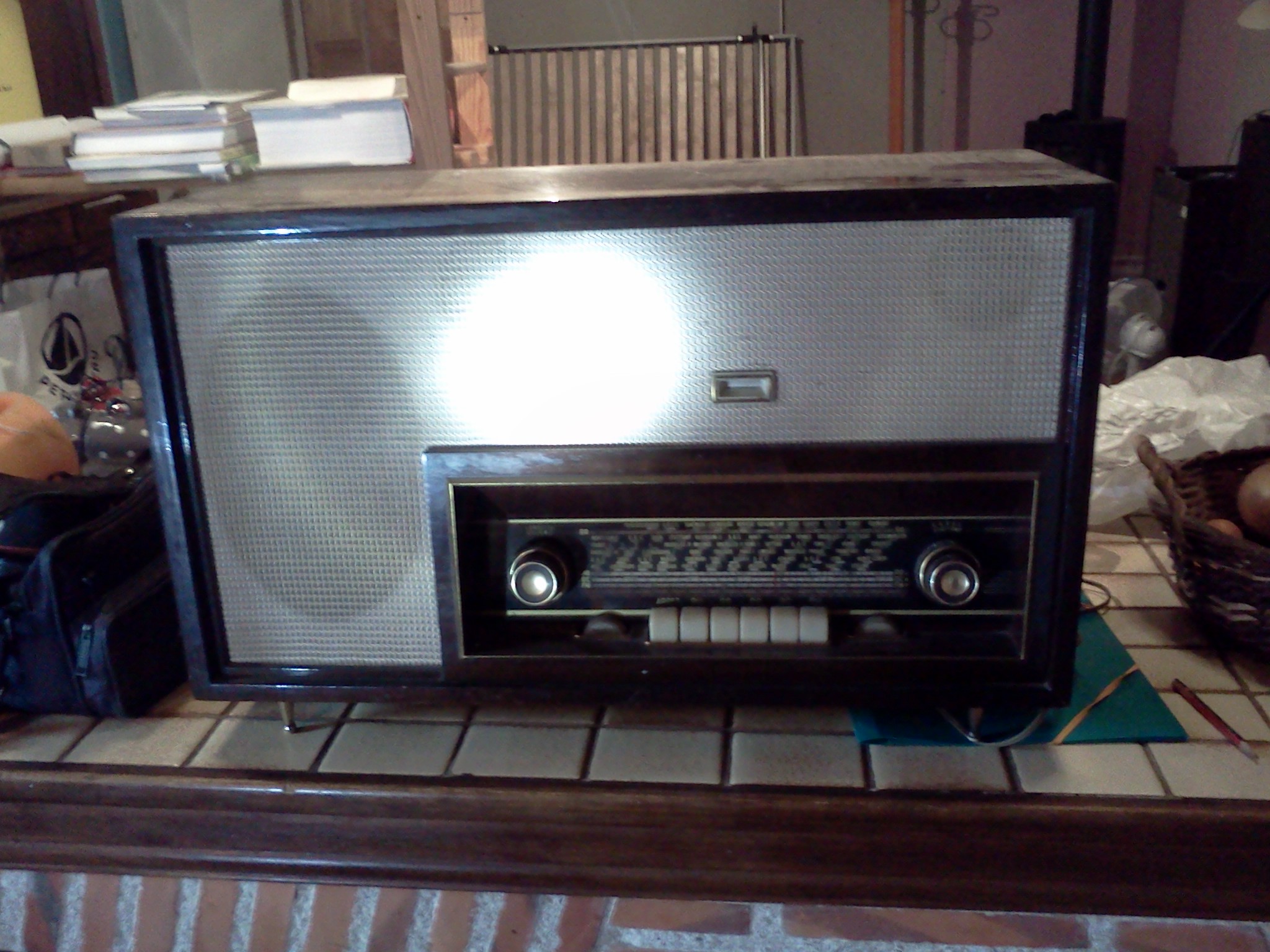

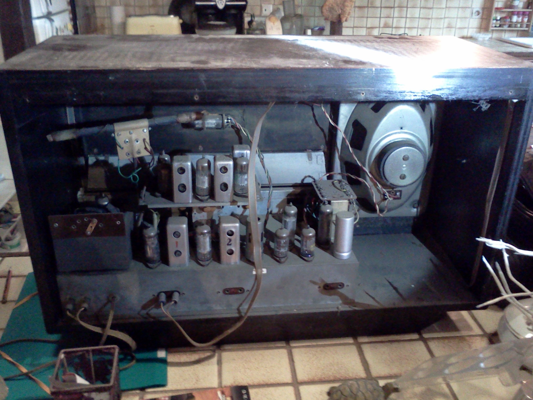

Le deuxième est un poste FM je pense années 1960, muni d'un ampli push-pull de 2X EL84. Le transfo a cramé.
Les lampes (il y en a 14 avec l'OEM). EZ81,ECH81, EBF89, 3 X ECC82, 6CB6, 6AL5(EB91), 2 X EF85, 2X EL84 + oem
Les deux inconnus au bataillon. Si quelqu'un a un schéma, une idée, merci d'avance.

salut Christian pour le premier regarde
les schémas du Ducretet D736 et le D 260
et aussi le SU-GA ,R49
| Sujet : encore des inconnus Nouveau | De Jacques (webmestre) Le 12-07-2015 à 20:19 sta |
Je suis du même avis avec la comparaison, plutôt mi 40 surtout que le 6AF7 fait partie des premiers modèles avec sa barre de maintien de l'ensemble luminescent.
Plutôt aussi construction amateur avec l'un des axes de boutons non aligné.
| Sujet : encore des inconnus Nouveau | De Julienbeta Le 12-07-2015 à 20:53 sta |
je dirais même plus ... deux boutons alignés et 1 à gauche plus haut, 1 à droite légèrement plus bas...
mais le poste est en bel état ...
bonne remise en route
Julien

Le transfo ne me semble pas sur 240 volts?

Je n'ai rien branché, rien mesuré, juste regardé. J'ai trouvé un schéma le Sonora Excellence 351 pour le petit poste. La 6V6 n'est plus collée mais ça va s'arranger. quelques fils à changer et toujours les condos électro-chimique à refaire. En ce moment en dehors des vides grenier c'est 220 tomettes à poser chez moi, et des enduits à faire. Les postes c'est quand j'en ai marre d'être maçon en gardant bien la cédille.....

Je reviens vers vous pour le deuxième poste celui qui fait la FM. J'ai bien envie de le réparer et de le garder dans mon salon celui ci. Mais voilà, rien trouvé en schéma qui lui ressemble de près. Si quelqu'un a des idées je suis preneur.
rappel :Les lampes (il y en a 14 avec l'OEM). EZ81,ECH81, EBF89, 3 X ECC82, 6CB6, 6AL5(EB91), 2 X EF85, 2X EL84 + oem
C'est peut-être un bricolage, ce qui expliquerait le cramage du transfo, vu le nombre de tubes à alimenter....enfin c'est une supposition, pas encore regardé, je repart dans la maçonnerie dès le post envoyé.
